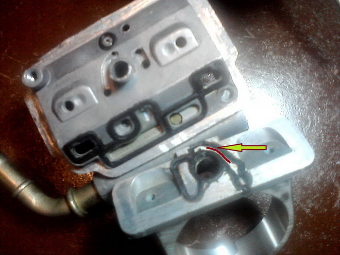

She Дата: Ср, 17.04.2013, 07:33 | Сообщение # 17
Вот тут забивается. Эти каналы влияют на холостой ход и ускоритель.
Что у тебя за карбюратор? Стоит ли топливный фильтр?

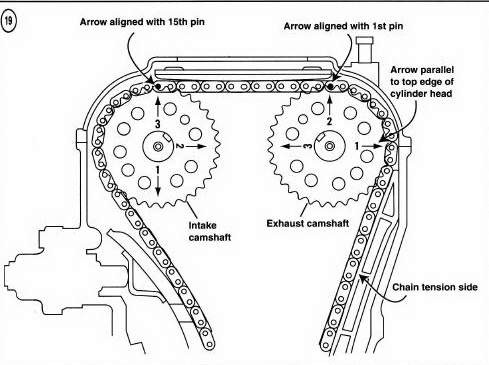

Посмотри цепь грм по меткам все ли правильно. Маховик на метку Т

Цитата (She)
Вот тут забивается. Эти каналы влияют на холостой ход и ускоритель. Что у тебя за карбюратор? Стоит ли топливный фильтр?
Это что за часть на фото.... Где посмотреть забит ли канал???

Dimaest Дата: Ср, 17.04.2013, 16:33 | Сообщение # 20
eto vnutri srednei 4asti, tolko ne sovetuju razbirat! ina4e budet beda: prokladok nigde net, a germetik benzostoikii v russia ne naiti.

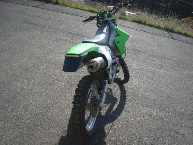

Ну разве что вот...
Прикрепления: 5387974.jpeg (73.5 Kb)
SkaterMF Дата: Ср, 17.04.2013, 22:26 | Сообщение # 24
Любит гуглить перегуглить
Мотоцикл: DRZ-400 sm
Город: Мытищи
Сообщений: 766
Похож на Е-шный стоковый, владельцы Е-шек поправьте пожалуйста smile

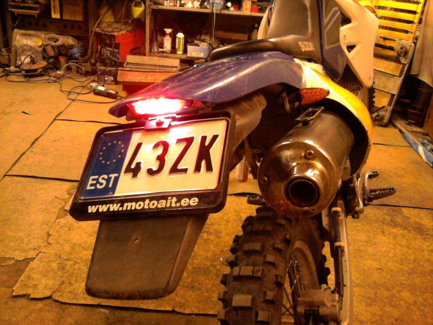

Dimaest Дата: Ср, 17.04.2013, 23:42 | Сообщение # 25
похож вроде на стоковый, только у С даже дырка побольше..или так кажется. А вообще тяжелючий и греется как утюг, выкинуть нафиг и
поставить нормальный прямотог wink
вот такой оригинальный С-очный :
Прикрепления: 8188711.jpg (187.3 Kb)

Цитата (Кащей)
Вот так располовинить не удавалось, там винты изуродованы.
Вот каналы это там и есть, чтоб разобрать нужен конечно соответствующий инструмент длинный шестигранник на 2,5 мм и еще эти части склеены по периметру герметиком, чего не стали делать на последующих моделях. И даже прокладки есть для следующей модели,  для нашего не нашел.

Кащей Дата: Чт, 18.04.2013, 06:00 | Сообщение # 27
Уралист-сказочник
Мотоцикл: klx400r
Город: NN
Писал же, 23 мм, вовнутрь конусом, там не более 20 где-то. Это получается сечение вчетверо меньше патрубка. На хонде было два таких параллельно. А вот внутри в перегородках дырки одного диаметра? (видна-то токмо последняя) Если так, то да - сечение маловато, там тоже примерно 25 мм, Это у меня чо, глушак от какой-нидь чекушки? smile Приматог не поставлю принципиально, слишком орёт. Есть одна идея, или даже две...А вот это стандарт?   http://images.yandex.ru/yandsea....e&lr=47    Как ловко подменили! Корпус такой же, крышка очень похожа, а дырка совсем другая.
