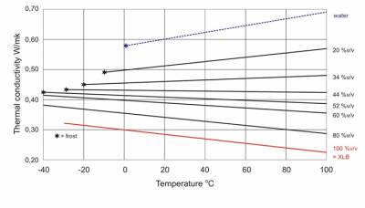

She Дата: Пт, 10.05.2013, 03:30 | Сообщение # 9
Полагаю вопрос был теоретический.
Можно. Но не рекомендуется.
Самым теплопроводным, что можно залить в радиатор полагаю будет ртуть . Но вес и опаность превышают разумные пределы
У воды коэффициент теплопроводности 0,6Вт/(м*K) у масла нефтяного 0,12Вт/(м*K) у синтетики 0,16.
Зависимость теплопроводности от концентрации антифриза.
Из представленного рисунка видим что летом заливать антифриз с низкой температурой (с большей концентрацией) замерзания не стоит.
И стоит подумать о том чтоб в летнюю жару поменять антифриз на более "легкий"
