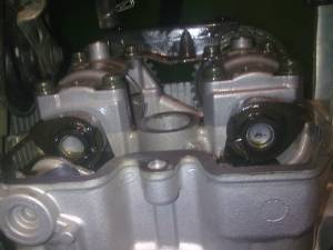

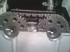

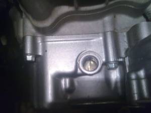

Bar@Bass Дата: Ср, 12.03.2014, 10:36 | Сообщение # 12
Мотоцикл: DR Z400S
Сообщений: 153
у
Вот при таком раскладе решил померить зазоры клапанов. Коник DR-Z00SK7, проскакал 4000 км, со мной 3000 км. Замеры получились такие EX (левый по ходу 0.25 лезет - 0.30 нет, правый по ходу 0.20 лезет - 0.25 нет) IN  (левый по ходу 0.15 лезет - 0.20 нет, правый по ходу 0.15 еле-еле, но без усилия). Полез мерить с целью выявления в этом ли причина покраснения установленного колена прямотока. Краснеет на 10 см. от котла. Буду признателен услышав дельный совет от гуру этого чудного сайта .А да, ну и всем  :respect:. Весна ужо.

klr650 Дата: Ср, 12.03.2014, 11:30 | Сообщение # 13
Мотоцикл: CRF 450 X
Сообщений: 10151
Репутация: 135 ±
Зазоры в норме . Собирай обратно . Шоб колено не краснело -  ставь оригинальное .  smok
