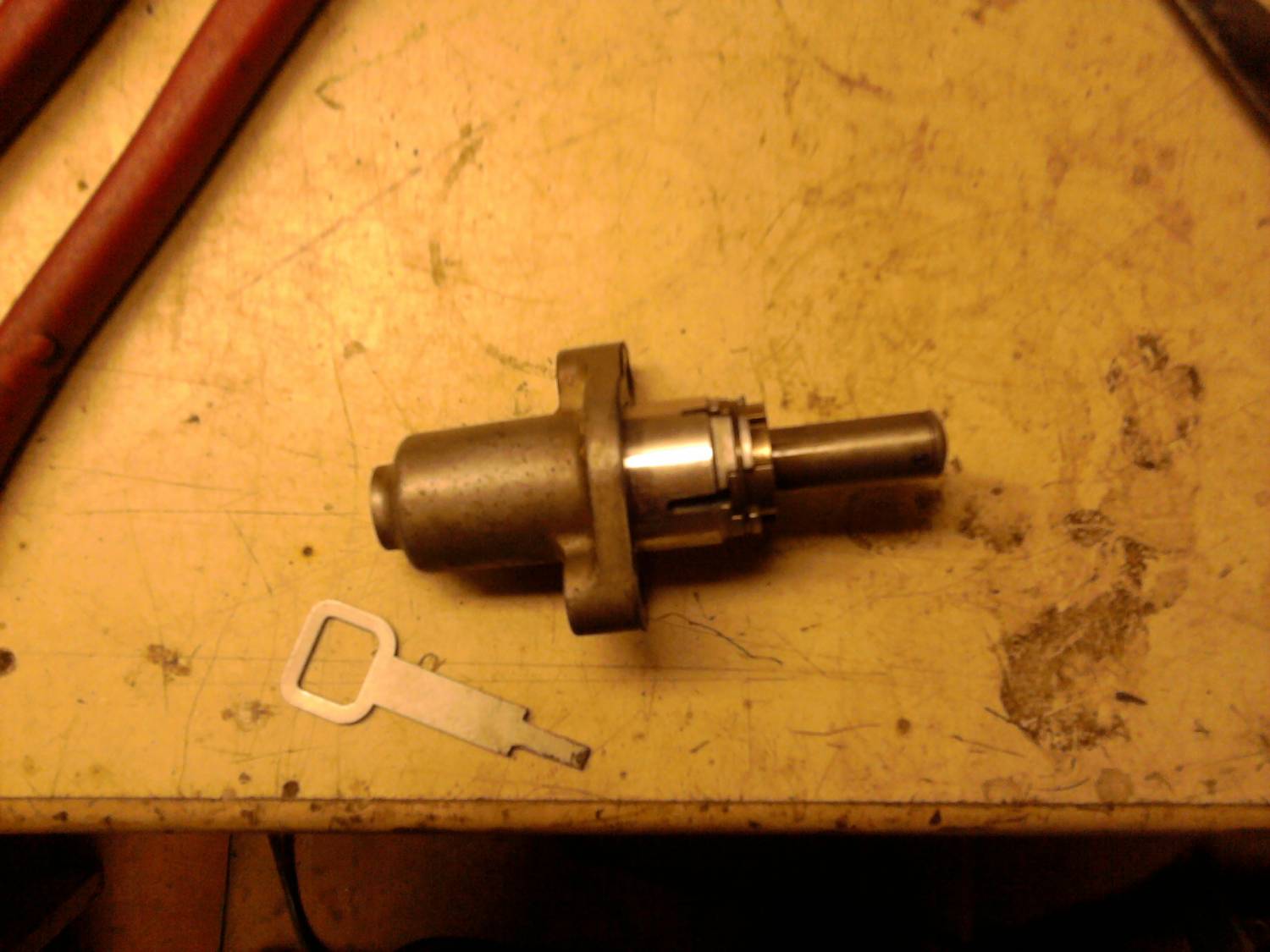

Dimaest Дата: Чт, 11.07.2013, 10:36 | Сообщение # 7
вот как натяжитель полностью выдвинут и ключик для взвода:

Кащей Дата: Чт, 11.07.2013, 10:45 | Сообщение # 8
Уралист-сказочник
Мотоцикл: klx400r
Город: NN
А почему на моте 04 года эта хрень старого типа? Думаю - да, выкинуть и поставить путёвый.
