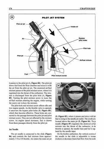

She Дата: Вт, 13.08.2013, 03:08 | Сообщение # 8
Цитата (kenguru)
прочитал что при выкручивании больше воздуха,блин!
Карбюраторы разные, на именно этом при откручивании добавляется топливо.
На фото видно что на количество подаваемого топлива влияет, воздушный жиклер, топливный жиклер, и регулировочный винт.
Когда регулировочный винт стоит между воздушным жиклером и топливным тогда при его откручивании количество воздуха увеличивается топлива возрастает. Как бы водух заменяет топливо. ну и все это еще раз смешивается с воздухом.
Для эксперимента попробуй запустить двигатель без воздушного фильтра. С закрытым и открытым коробом воздушного фильтра.

спасибо большое за подробную информацию,мануал этот в печатном виде на столе в гараже лежит,именно на этой странице
