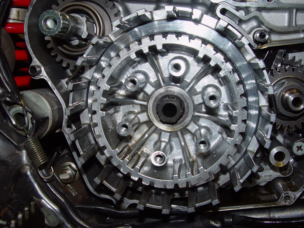

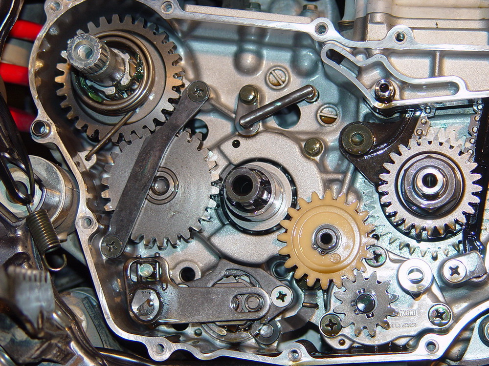

С картера вполне может слиться 200 грамм, может вообще не слиться, во время покатушек все масло закачивается в маслобак в раме, зачем половинить то? Для того чтобы проверить состояние механизма переключения передач достаточно снять правую большую крышку двигателя, для этого не забудь слить антифриз и запастись запасной прокладкой. Если делаешь на боку можно масло не сливать! Внешний механизм переключения передач находится прям под корзиной сцепления, снять саму корзину проблематично тк, фиксирующая гайка крутится вместе с корзиной, надо чем-то заклинить корзину чтобы отвернуть. Как корзину снимешь подлезть к механизму переключения не составит труда, будешь его разбирать- будь осторожен, там куча мелких деталек которые очень легко потерять а потом долго ждать с Японии
Снять корзину не сложно если есть гайковерт пользуюсь который к аккумулятору присоединяется. Как ее снимать и ставить писал тут. Главное не забыть охлаждающую жидкость слить.

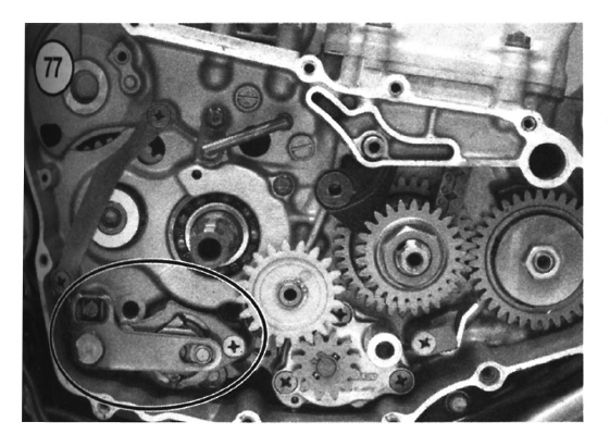

Ожидай увидеть шайбу механизма выбора передач валяющуюся в картере . На фото выше , которая уже без корзины - от жёлтой шестерни насоса , на 7 часов в овальном отверстии она должна лежать , около белого крестового винта . Ремонт и ТО мотоциклов DRZ . Доводка . Настройка . Доп. оборудование . Запчасти . Эвакуация / перевозка . Организация эндуро сборов . Страница во вконтакте - vk.com/enduro_service
klr650, Огромное спасибо! После работы полезу смотреть.
