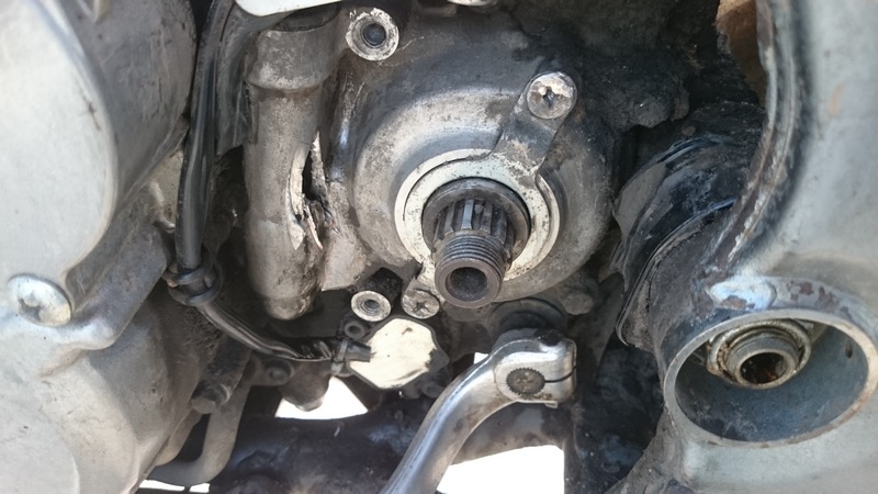

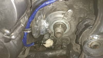

На этой неделе произошел подобный автору темы случай. Утром, проехав расстояние не больше километра, выезжая на Садовое оборвало цепь на скорости 80-90 км/ч. Пробило расширительный бачок системы охлаждения и картер двигателя.
С поксиполом решил не заморачиваться даже. По совету на этом форуме в соседней ветке vSamsonov, обратился в "Газосварочные аппараты XXI век". Сайт radiatora.net. Подготовил мот (снял аккум, блок зажигания, слил масло, снял звезду), прикатил его утром в сервис. На приемке не хотели браться за работу без съема двигателя, но пришел сварщик и сказал, что можно и ракету в космос запустить при желании. В общем оставил я мот там, потому что на работу нужно было ехать. После обеда позвонили, сказали, что готово. Вечером приехал, оказалось, что звезда и цепь не встает на место из-за сварного шва. Пришлось оставлять до следующего дня. Утром слесарь начал снимать излишки шва бормашинкой, но не рассчитал и образовалась новая дыра на старом месте. Снова вызывали сварщика, но приехал уже другой Старперец какой-то. В общем я очень очковал за его профессионализм, но, в принципе, он справился с задачей. Дальше предельно аккуратно убрали лишнее бормашинкой. Звезда и цепь встали на место. Когда залил масло, оно едва-едва начало сочиться через поры шва. Дали анаэробный герметик фиксатор шва, чтобы на ночь обработать место сварки. Пока не использовал его. Буду наблюдать.
В общем к чему я все это. Мужики в этой конторе работают хорошо. Но нужен обязательный контроль работы, в противном случае могут сделать не то. Кстати, все обошлось в 3000 ру.

klr650 Дата: Пн, 25.05.2015, 21:08 | Сообщение # 28
Мотоцикл: CRF 450 X
Сообщений: 9957
Репутация: 135 ±
Так и с контролем твоим всё равно сделают не то . Вернее уже сделали .
1. Герметично заварить так и не удалось , значит в сварке в твоём случае уже смысла нет .
2. Мотор не разбирали , поэтому есть шанс побочных эффэктов , связанных с нагреванием и короблением металла ( сальники сгорят или картер поведёт где нибудь )
3. Ну и подшипник вала выжима сцепления  они тебе заварили навсегда ( если они не расплавились , то и на этом хорошо ) . А если расплавились и нужно будет достать .....  wink Да это не страшно . Тот же сварщик выйдет и скажет - да фигня и ракеты в космос из рогатки запускают , а тут какой то подшипник . Достанет , но только контролируй там нормально  ok
