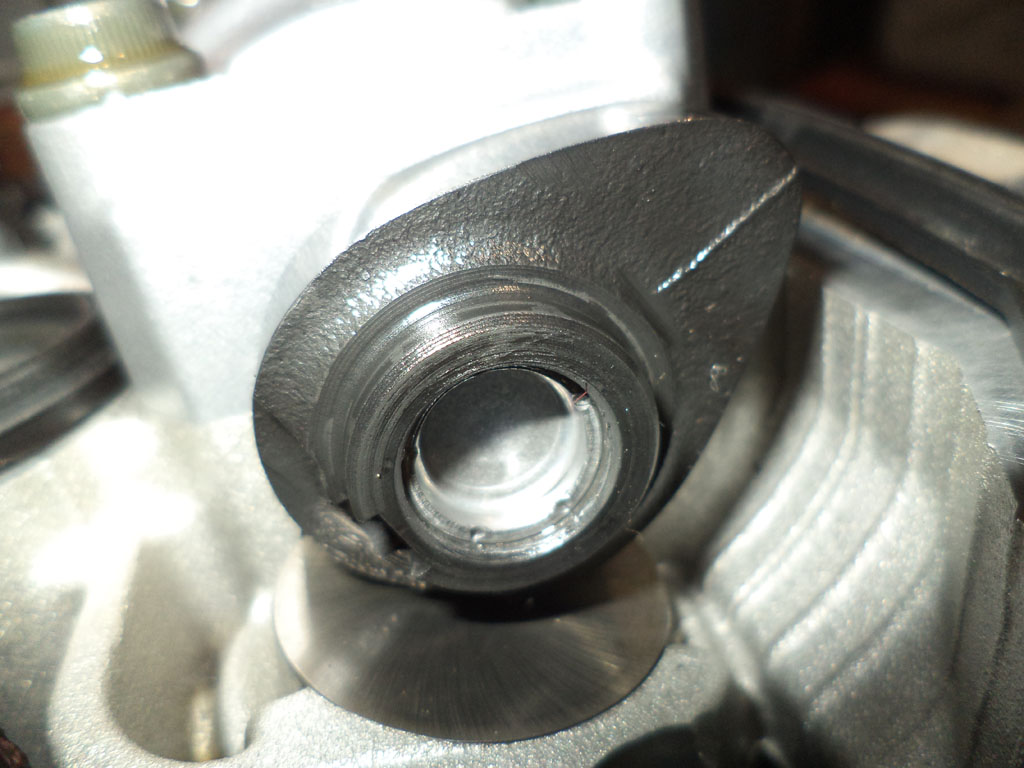

раскройте секрет пжл: как отличить Е-шичные валы от обычных ? очень надо
Прикрепления: 9194409.jpg (136.3 Kb)
klr650 Дата: Ср, 26.11.2014, 15:34 | Сообщение # 42
По высоте кулачков . Измеряй своих высоту и пиши сюда . Скажем от чего  .
Серый-VL Дата: Ср, 26.11.2014, 15:42 | Сообщение # 43
Мотоцикл: нету
Город: Владивосток
Сообщений: 14
ок. завтра
klr650 Дата: Ср, 26.11.2014, 15:48 | Сообщение # 44
Только ты уточни про какие валы  речь ведёшь . А то ты померяешь и я скажу что они от S ( тоже ) и ты ещё больше запутаешься .   wacko
