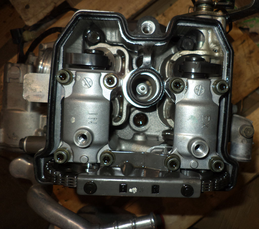

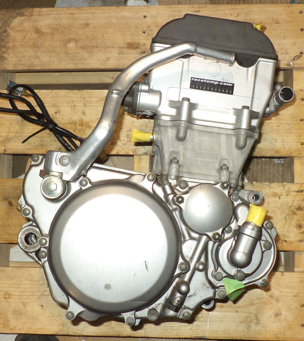

Только ты уточни про какие валы  речь ведёшь
а я не знаю. на них чё нить написано может ?
Прикрепления: 7107518.jpg (210.8 Kb)
Exolon Дата: Ср, 26.11.2014, 17:40 | Сообщение # 47
ОБНОВЛЁННЫЙ DIVDIVEX
Вообще подъём клапана может варьироваться вплоть до сотых. Соответственно и измерение Штангелем кулачка распредвала - будет не совсем корректным. Честно говоря не хочу чтоб мой вопрос к КЛР650 с пред идущей страницы ушёл в неизвестность. Поэтому мне технически интересно противопоставление подъёма у эСки против фазности Ешки. Я ведь правильно теорему понимаю?
klr650 Дата: Ср, 26.11.2014, 21:49 | Сообщение # 48
Написано - ЕХ и IN  .  Ты мерий или хотя бы фотку выпускного вала сделай  , ну и заодно скажи от какой конкретно Ешки вал спрашиваешь . Они разные бывают , как и валы .

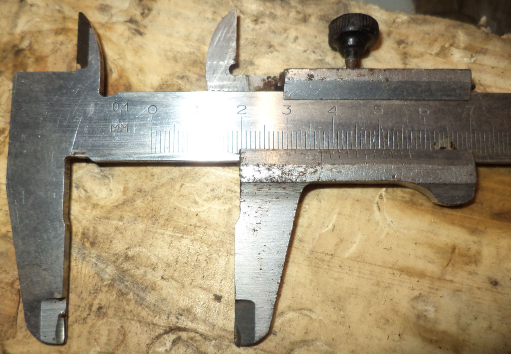

вот показания штангенциркуля.  вал впускной. движка возможно от S-ки переделанная. информации мало
вот пок
Прикрепления: 7347820.jpg (183.3 Kb) · 9280668.jpg (279.3 Kb)
Сообщение отредактировал Серый-VL - Чт, 27.11.2014, 15:27
klr650 Дата: Чт, 27.11.2014, 19:05 | Сообщение # 50
Ну если ты точно померил ,  то похож от Е калифорнийской 2004 года .

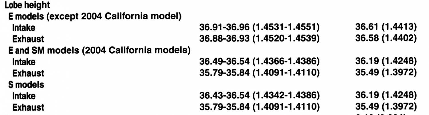

Exolon Дата: Пт, 28.11.2014, 09:12 | Сообщение # 54
КЛР, серьёзно кроме этого:
Есть у тебя ещё какая инфа по распредвалам?
Прикрепления: 6244118.jpg (68.4 Kb)

Ну ладно Серый-VL, он не знает - вопросы задаёт. Но ты то технически грамотный специалист работающий в сервисе, лично тебя не смутил твой дельный ответ :
После того как Серый-VL, Показал тебе свой списанный с производства Штангель с убитыми губками переехавший после списывания в его гараж и измеривший аж 37,1мм на глаз?

Скрин с клаймера с длиной кулачков добавлю, тока думаю он не для полезных сответов подходит, а в тему горбатых валов.
