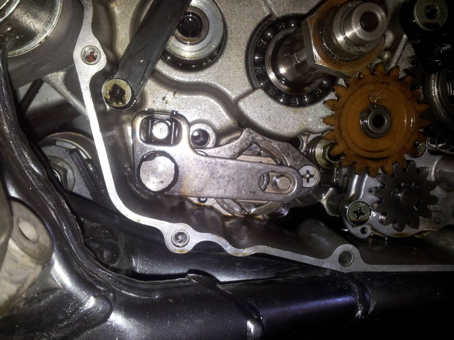

Вот когда конструкция в таком виде - передачи не включаются,вернее заедают при переключении, недовключаются

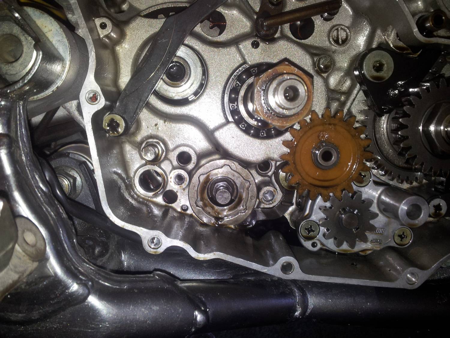

А когда весь этот механизм снят - все передачи есть и отлично включаются

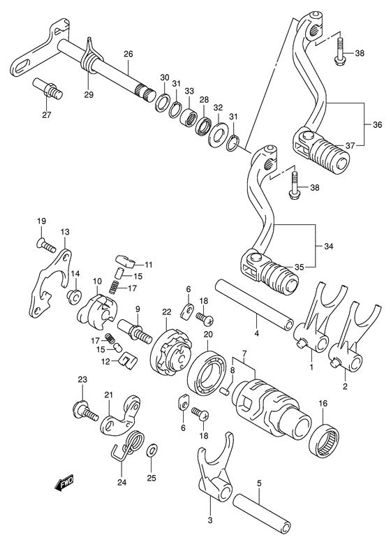

Очень грешу на износ всей этой конструкции,а особенно на износ детали 22(износ небольшой,но все же есть).
Кстати, у меня отсутствовала деталь 14
Зы, схему приложил
Прикрепления: 7844766.jpg (234.1 Kb)

Прикрепления: 7405805.png (43.6 Kb)

без 14 детальки будет большой ход лапки

Когда механизм стоит даже с прокручиванием передачи не включаются,а вот без оного - на ура!
klr650 Дата: Вс, 27.04.2014, 00:19 | Сообщение # 7
Втулку 14 вставь для начала
