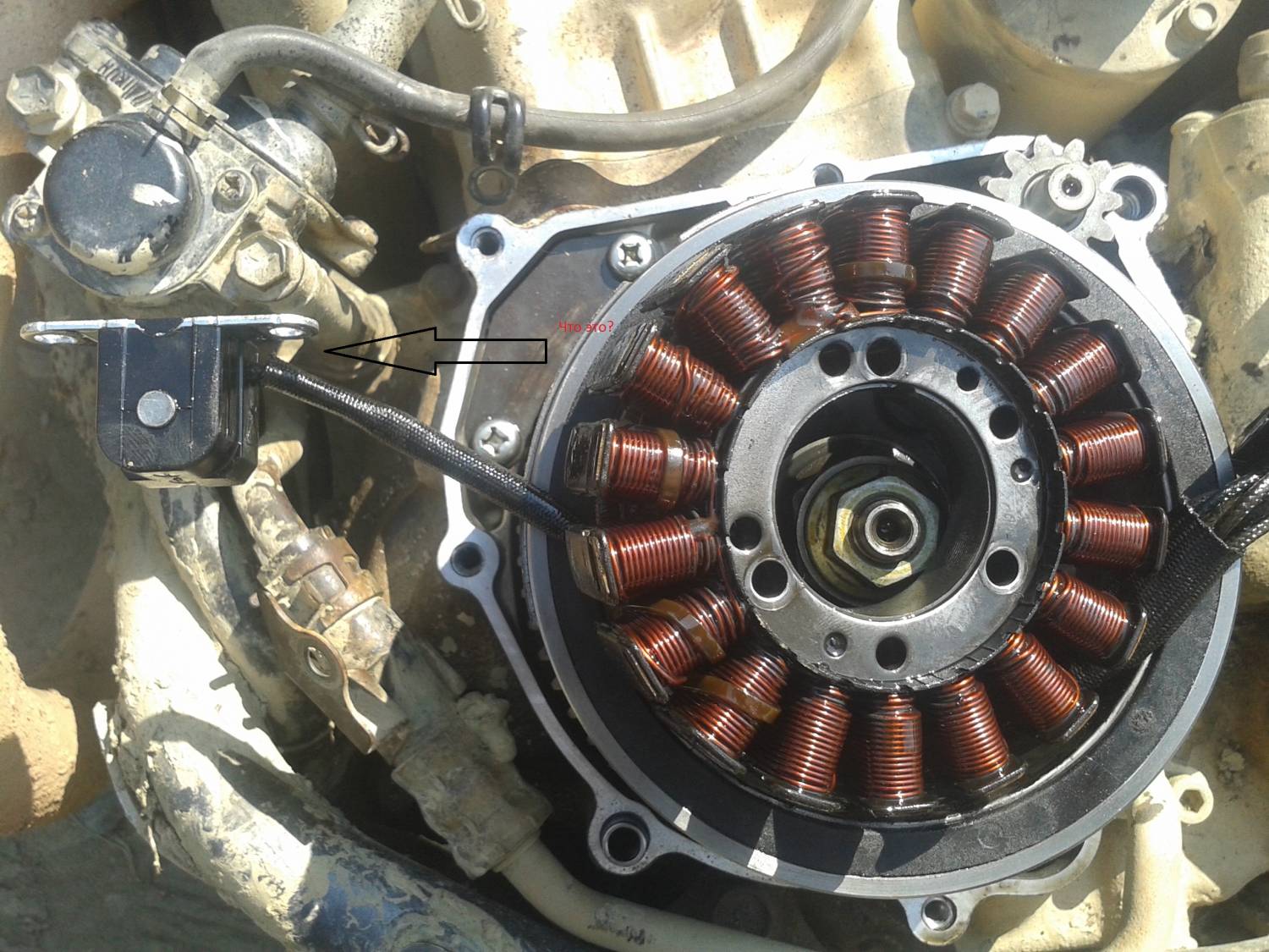

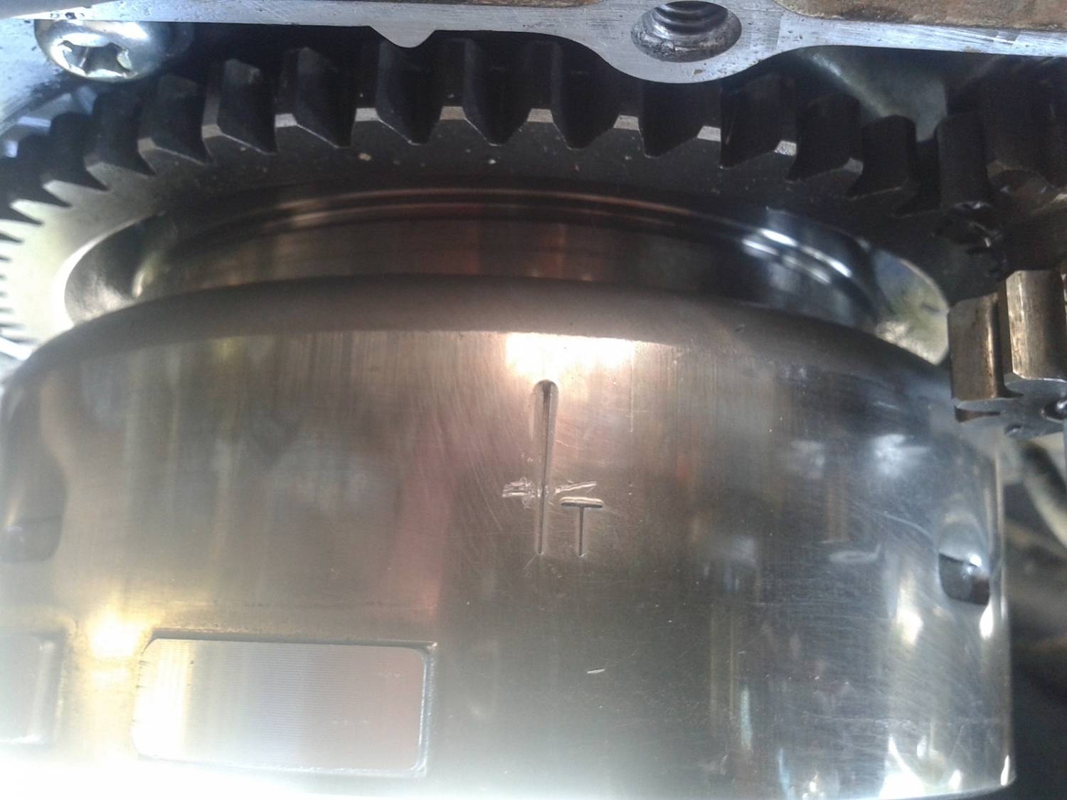

Последовал вашим советам и снял клапанную крышку,крышку статера,на статере все цело(лишь маленький задир на магнетто возле буквы "Т"

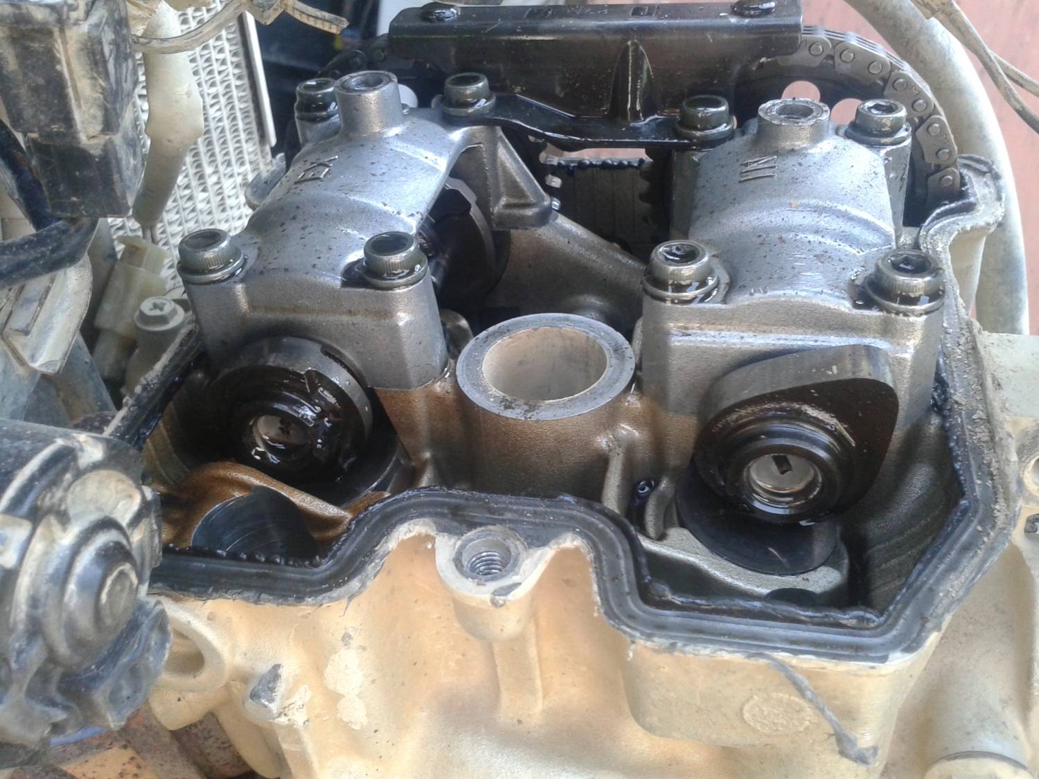

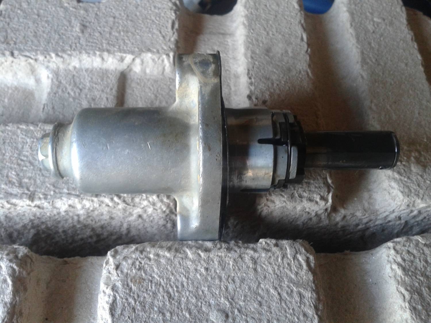

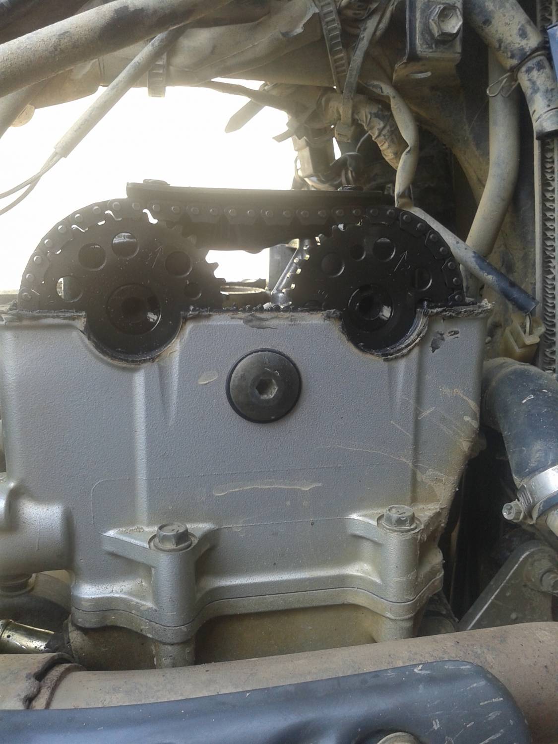

клапана вроде целые,ничего не отвалилось,цепь не провисшая,пальцем не продавливается,снимал натяжитель(фото прилагается)

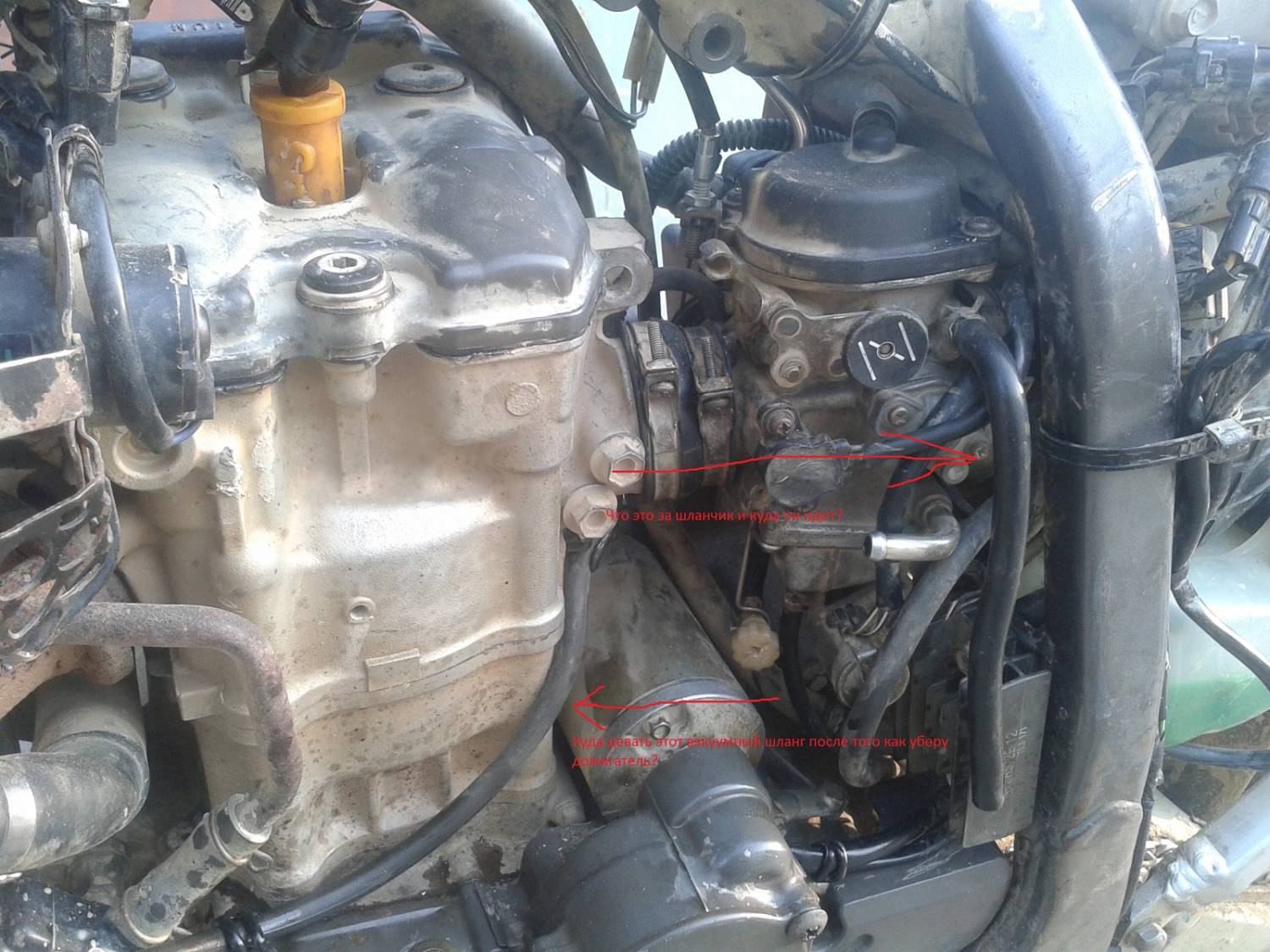

Решил промыть карбюратор,так как не было мощности,грешил на некачественный бензин,после все собрал в обратной последовательности а шланг один не знаю куда цеплять. Прилагаю фоты на них все видно,да и замерял тестером заряд на работающем двигателе,всего 12,93 вольта,куда копать?
Дрыгатель после моего ремонта перестал совсем заводиться(((
и с сапуна на карбюре того,что в землю бежит бензин.

у меня карбюратор простой "Микуни" с левой стороны там датчики,для чего они нужны? И шланг остался не при делах не знаю куда его втыкать((( На фотах видно,подскажите пжалста

Тонныч, у тебя Е с дожигателем кулером и микуни да ну на. Статор на фиксатор резьбы, дожигатель как убирать смотри соответствующую тему.
смотри запорную иглу в поплавковой камере,что то туда попало или не так собрал
