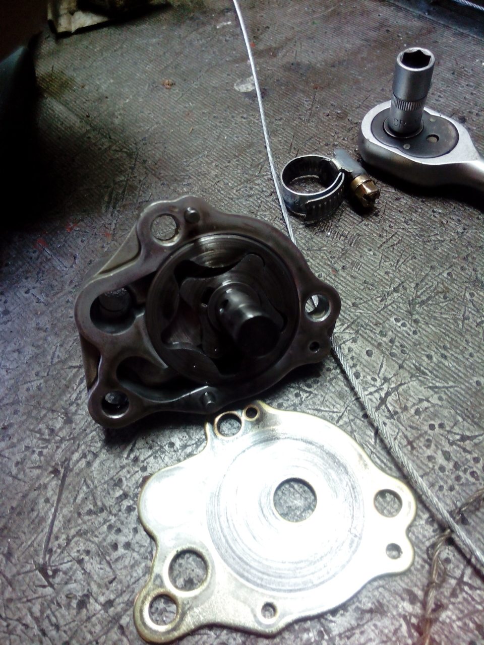

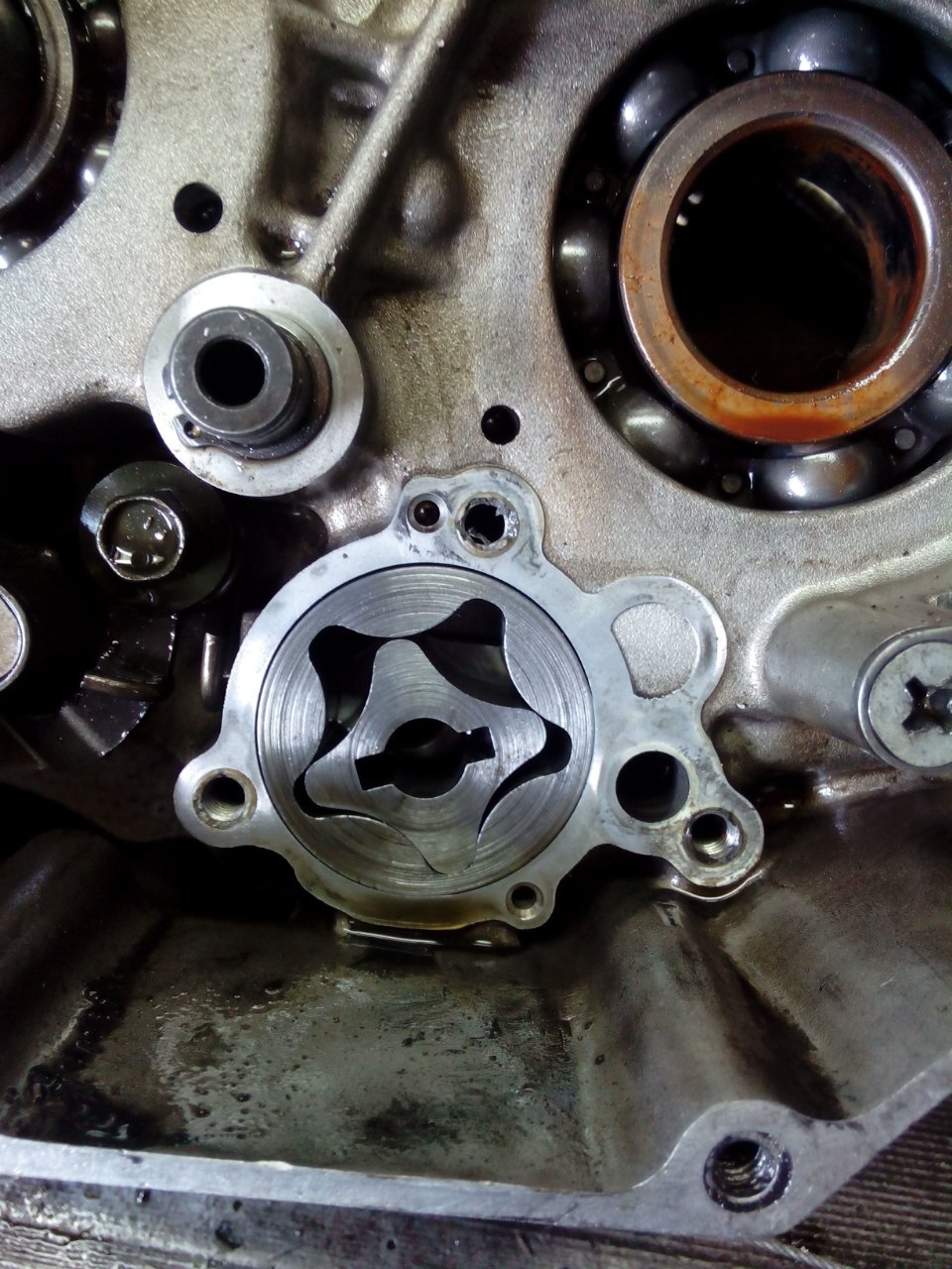

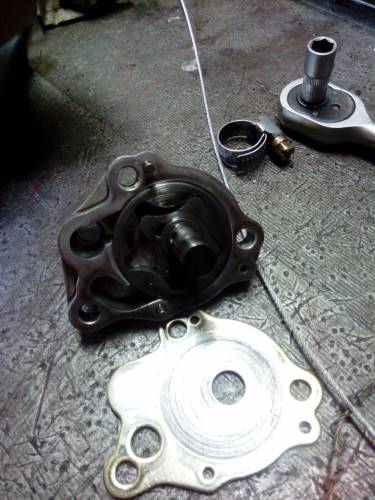

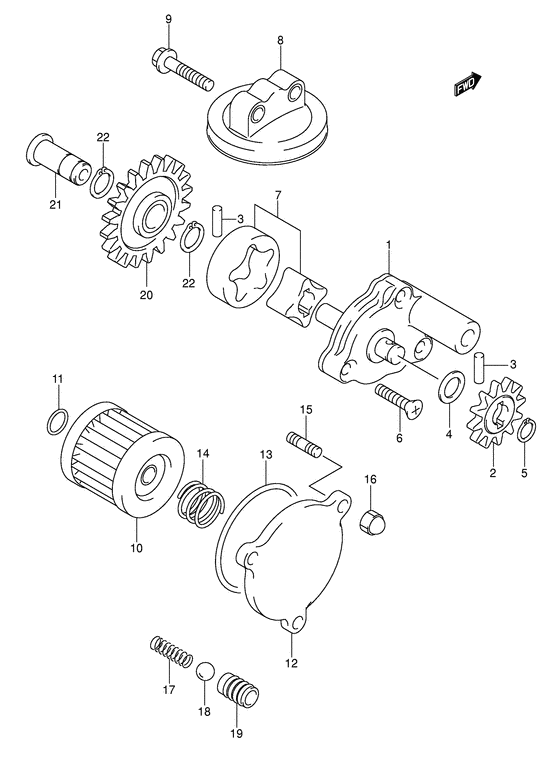

Нужны партномера 2х насосов, на схеме только один.
На фото мои погрызенные.

А там всех с толку сбивает, что они на одном валу сидят и на Мегазипе одна его половина целиком показана, а вторая в разборе. Камеры то у него две - значит их два! Вот там и показан один насос в сборе, а от второго только крыльчатка, т.к. корпусом второго является картер двигателя. К тому же они идут как два узла. Но вал у них один общий. Про это ещё Гек давно намекнул, только фоток тогда не дал подробных.
Ура!!! biggrin Однако, их всё же два, потому как две раздельные камеры и работают в добавок по разным отдельным контурам. Т.е. забор у них в разных местах и подают тоже в разные места. Один берёт из картера о подаёт в маслобак, второй берёт из маслобака и подаёт в систему соответственно, как и должно быть в сухо картерной системе смазки. Причём, по размеру крыльчаток ещё видно, что тот который качает из картера в маслобак - более производительный.
И вот когда нормальный уровень в маслобаке появляется только после отжига, либо вообще не появляется, при достаточном количестве масла в системе, нужно задуматься. А не забилась ли сеточка в маслоприёмнике?! Которая в картере. Но до неё добраться не просто.

Вот собственно и прояснилось количество оил помпов:-). Отдельно можно заказать крыльчатку первого? Если заказывать этот парт 16400-29F00 пластина разделяющая крыльчатки будет в комплекте?
Дачник Дата: Ср, 13.08.2014, 00:45 | Сообщение # 6
Сообщений: 1339
navi, по своему опыту скажу только за Мегазип. Мне приходилось работать только с ним и у них там, как правило, всё чётко. Вот как на картинке нарисовано и поделено по позициям, так и шлют.
Т.е. разделительная пластина идёт с частью под №1 и эта часть не дробится. Идёт целиком.

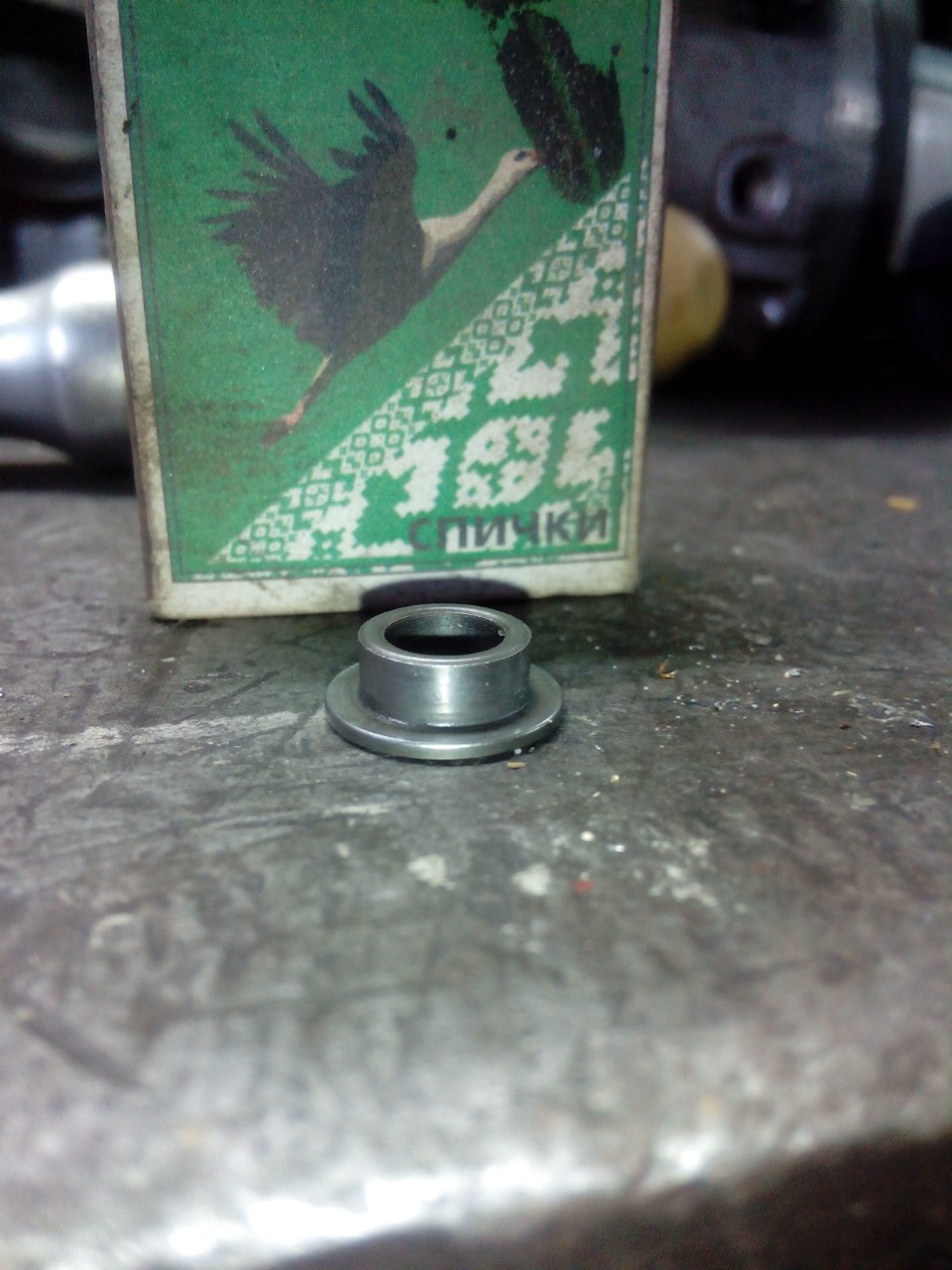

Попутно еще один вопрос, возле маслозаборника (он один:-)) нашел вот таку втулочку. Кто знает откуда она?

Это втулка .... смотря какого размера . Там такие подобные используются во многих местах - от крепления облицовки до комплектации  двигателя .
Мотор у тебя разобранный ? На механизм переключения взоры наведи . На неё похоже  angel
Уж больно на распорную колеса заднего похожа, но размер наверно меньше.
А так наверно 24322-44E10 стоит на валу ведущей звезды.

По поводу размера, там же на фотке спичечный коробок стоит для масштаба.
И ещё на нём написано- спички. Народная линейка, если кто не знает.

А про втулку не знаю, раз она просто так там лежала. Может просто лишняя?! Ну, как обычно при сборке происходит biggrin ?! Не, ну тут это было выходит до тебя. Где то её потеряли, надо искать.

Насос один . Привод один . В насосе две секции , которые качают в разные места . Одна секция качает из рамы в мотор . Вторая из мотора в раму . Вроде типа так . Всё просто . Масло же из рамы не самотёком в мотор течёт и смазывает там всё , а потом обратно от давления  картерных газов  обратно в раму утекает наверх  ( или когда мотик на бок упадёт  tongue , а  насос типа ... что есть в моторе , то и гоняет по мотору  smile
Так что два насоса - это опять фантастика и даже тема где то про это была  smile
