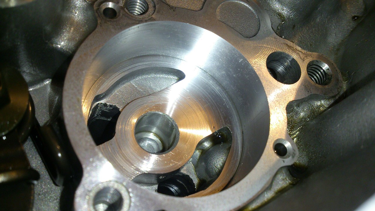

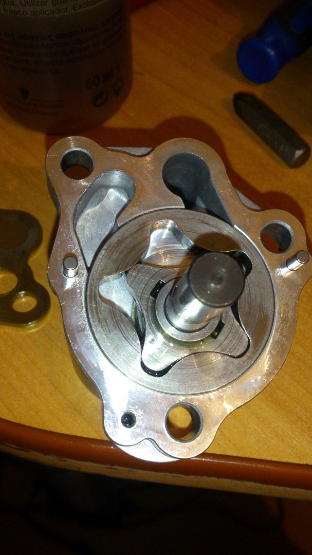

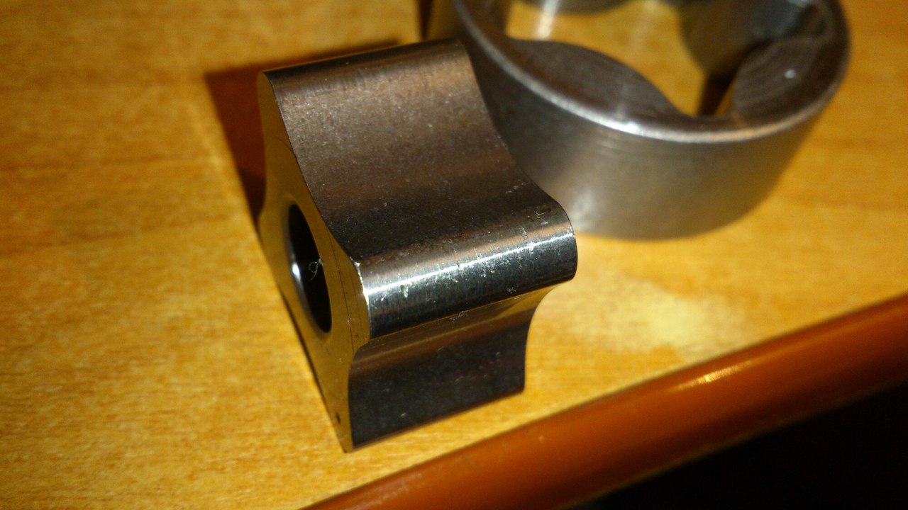

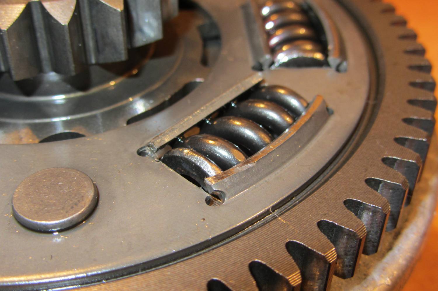

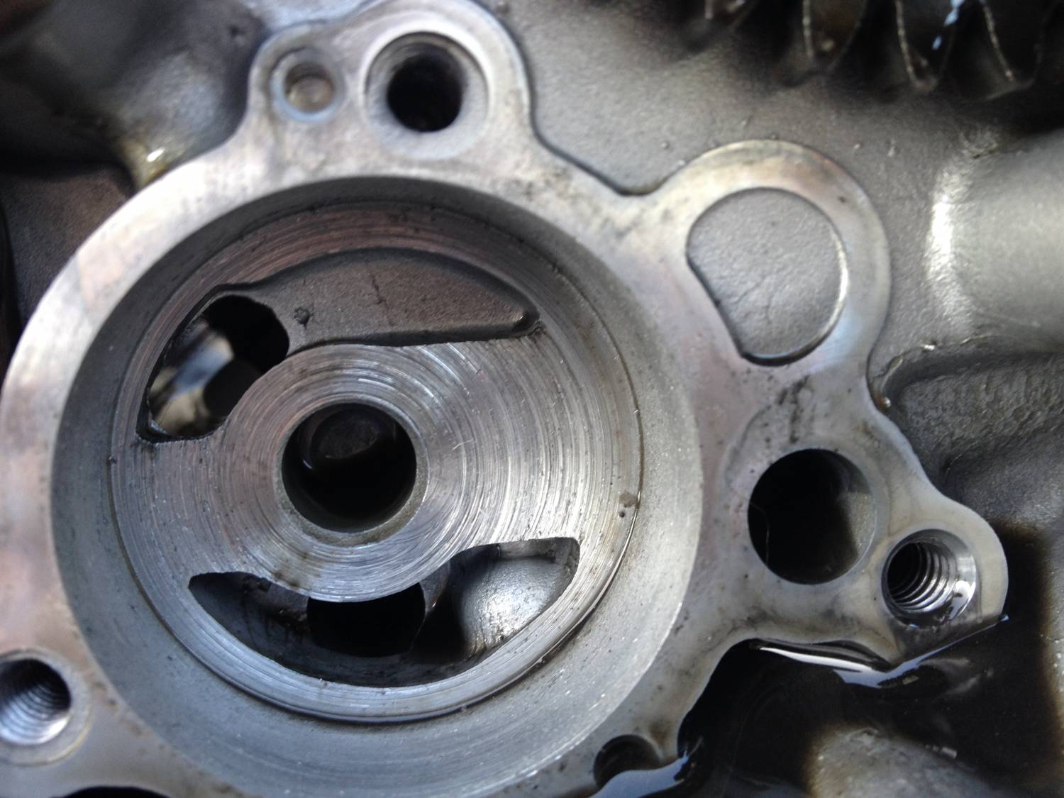

Как проверить износ маслонасоса? До меня в двигатель внедрили кикстартер и забыли  прикрутить пластину, которая фиксирует шестерню
Шестерня била по корзине сцепления и сгрызала частички металла с пружин и корпуса корзины
И вся эта дрянь повидимому шла в маслонасос
Собственно вопрос- на сколько сильно изношен насос и стоит ли его менять и шлифовать плоскости которые находятся в половинке картера. Читал что через глубокие царапины на плскостях к которым прилегают роторы масло проходит из одной камеры в другую, тем самым уменьшая давление создаваемое насосом.

В теории да - через царапины масло просачивается ... в другой насос  smile . Из него в следующий . Потом ещё дальше растекается по остальным пяти насосам и в итоге можно начитаться таких ужасов , что мотик надо продавать .
На практике всё обстоит намного проще . Первым делом проверить насос вращением рукой за приводную шестерню  . Если он вращается туго или с частичным заеданием , то его следует разобрать для осмотра . В твоём случае детали страха не представляют . Очистить от инородных частиц . Крупные задиры на рабочих лопастях зашлифовать шкуркой . Промыть , смазать и собрать обратно . Проверить работу как описано выше . Большое опасение вызывает маслозаборник и сетчатый фильтр в раме . Если фильтр можно выкрутить и промыть , то маслозаборник насоса  находится внутри двигателя и в него так просто не посмотреть в открытом доступе  . Я для этого дела использую портативную микро камеру на длинной гибкой палке и магнитный такой же сборщик опилок . Посмотреть тебе можно с помощью самодельного зеркальца и фонарика со стороны генератора , сняв при этом крышку генератора , ротор и обгонную муфту . Там есть дырка побольше для просмотра . Действуй .  :smok:
Чёрная тарелка внизу - это оно . Места очень мало . Если не удасться посмотреть , то хоть спецмагнитом пошарить .

После всех манипуляций хорошо бы проверить давление масла. А то бывает пропадает.
She Дата: Чт, 31.12.2015, 02:00 | Сообщение # 42
TJP, насос проверить только на наличие требуемого давления можно. Визуально это еще не приговор.

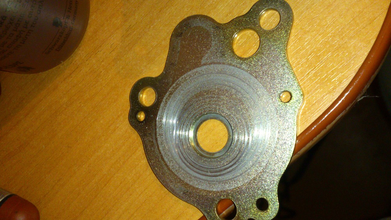

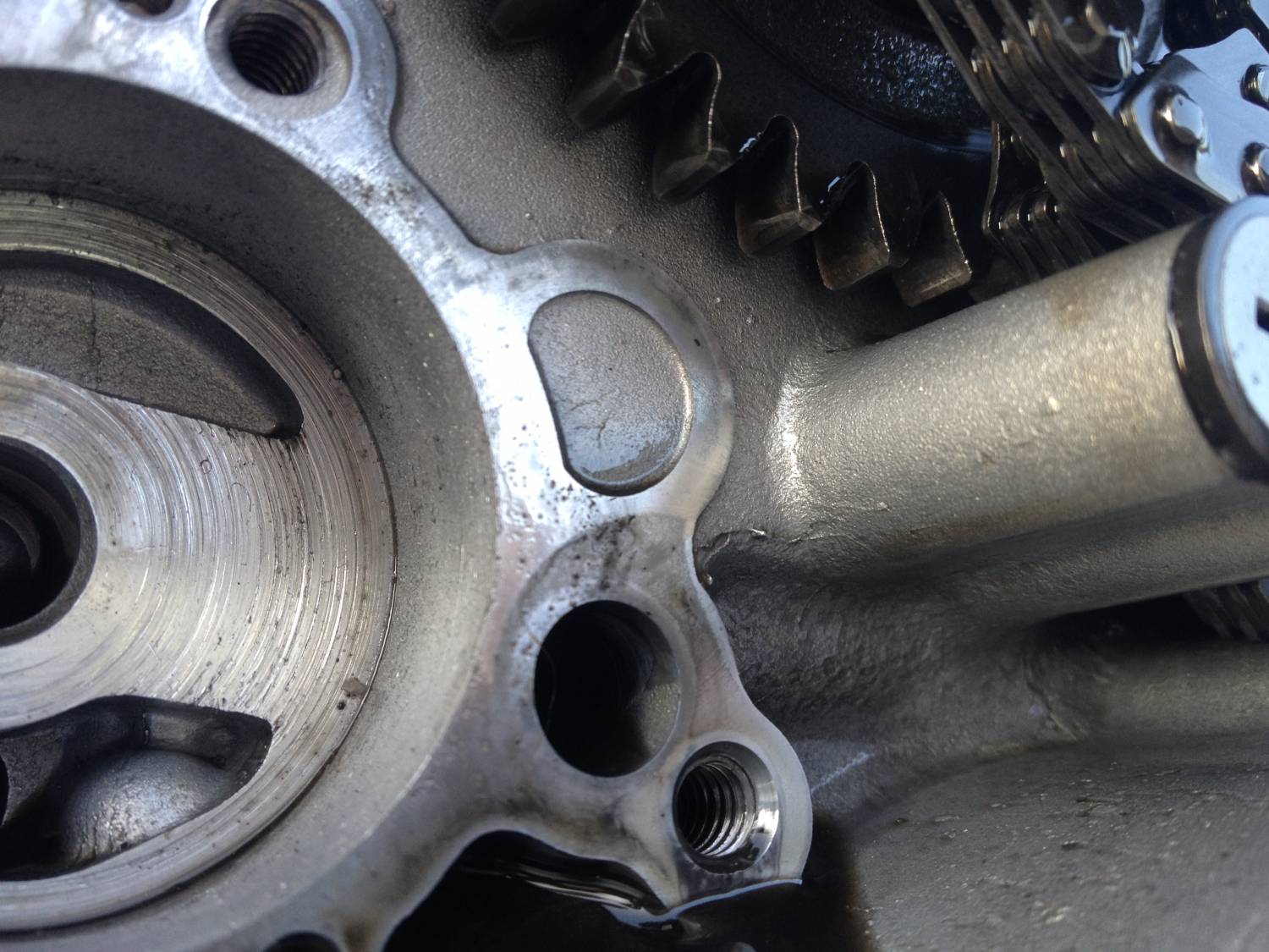

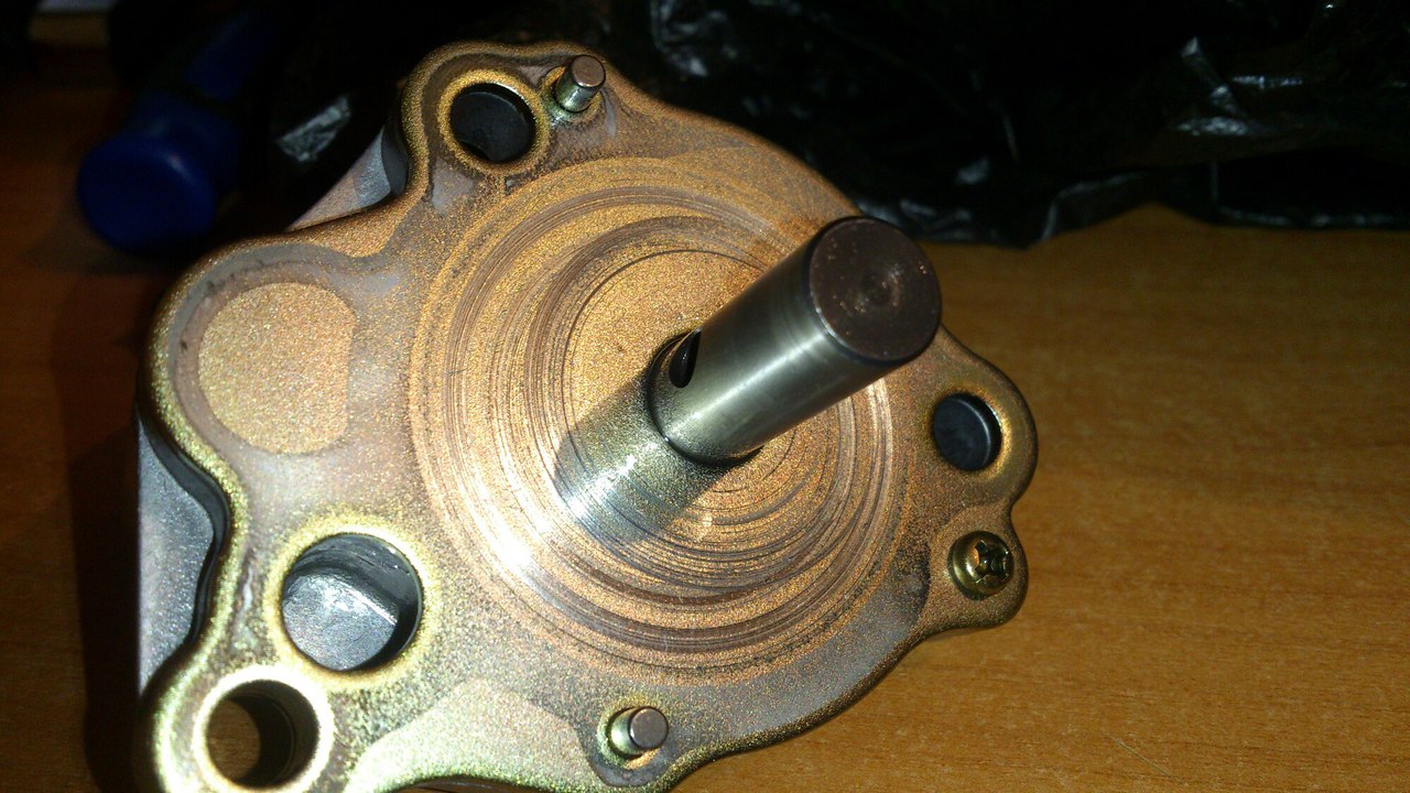

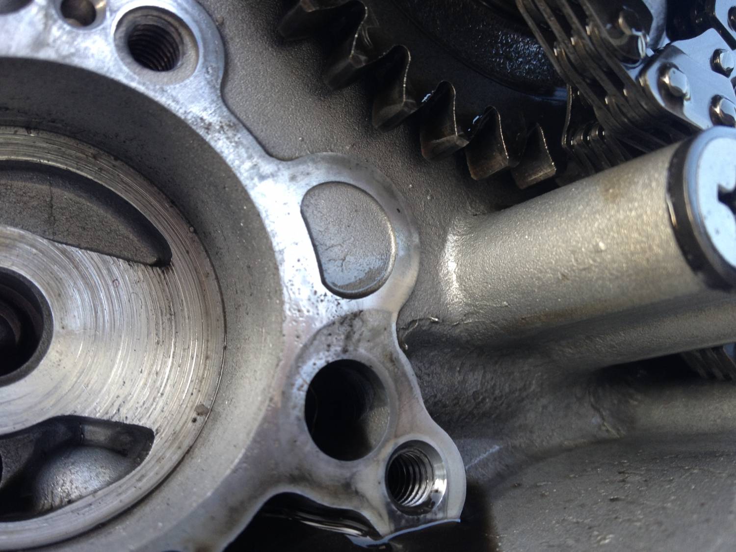

Привет ребята! У меня вопрос такой,разбираю двигатель,снял маслонасос а там в ванне маслонасоса вот такие вот круги как типо сточенные,на фото видно,это совсем страшно или маслонасос будет работать? и как долго он будет работать. Или же все таки это уже полный пи..ц ? Заранее всем благодарен за ответы,вопрос срочный,надо знать что заказывать,время идет,лето короткое))))

Работать будет долго . Пока мотор не сломается .

klr650, А зачистить наждачкой стоит вот такие круги на самом маслонасосе? или можно и так оставить?
