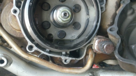

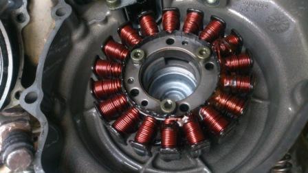

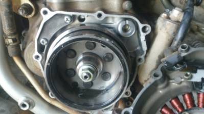

Правда там под крышкой генератора вот такие дела:
Какой то свист еще при сбросе газа angry
Что конкретно? Железный ежик? Это не нормально, но бывает тк там магнит и он на себя собирает металл. Необходимо почистить. На заводе его не устанавливают это точно.

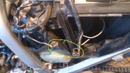

Sakhaty, не подскажешь что это за фишечки:
У меня они лишние, правая вроде на стопарь?, а левая (один черно-белый провод)?

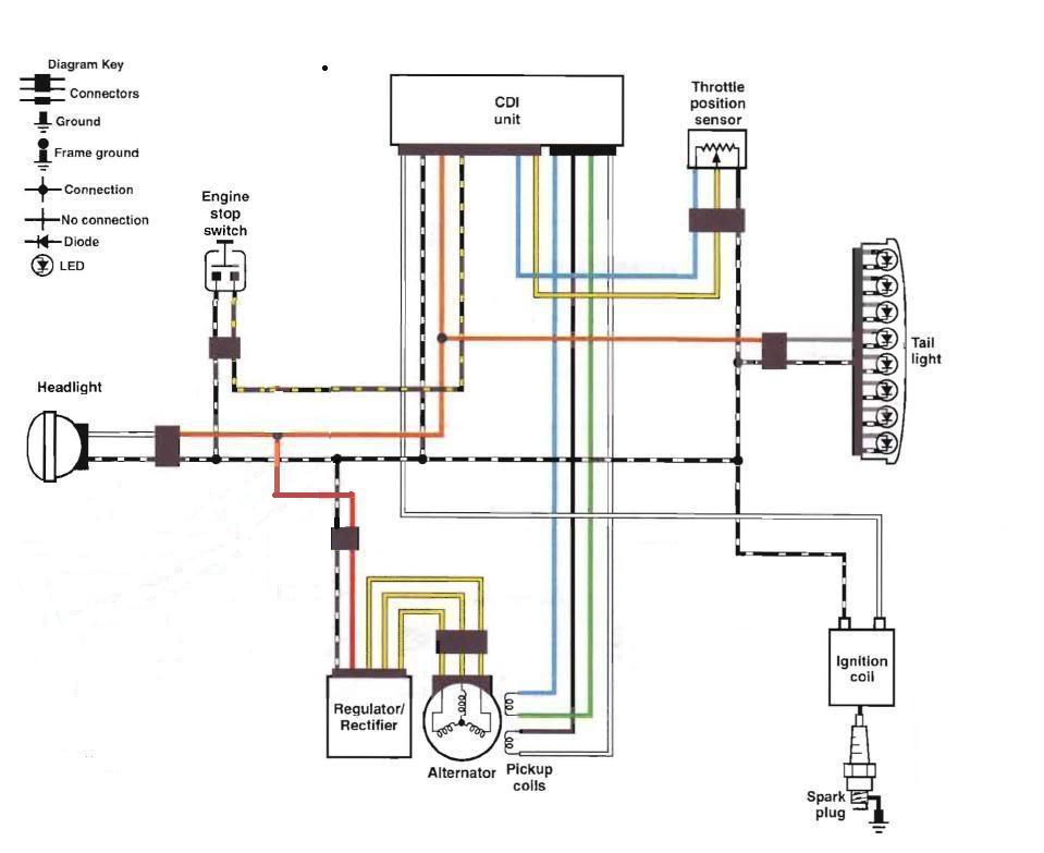

Вот наша схемка, может сам раньше догонишь с прозвонкой, что откуда растет)) на схеме кста почемуто кондера нету..
