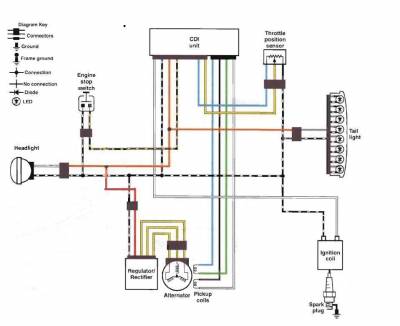

Sakhaty Дата: Пн, 20.07.2015, 20:10 | Сообщение # 28
Город: Южно-Сахалинск
Сообщений: 277
Подниму темку.
Проблема в слабой искре. Если дергать кик со средней силой то искры нет, если с фанатизмом дернуть, появляется хиленькая искра. С такой движок не запустиш...
Фара при деррганьи киком вспыхивает хорошо(лампа H3), тоесть магнетто исправен. Но мопед не заводится. Поршневую и гбц перебрал, компрессия огонь, фазы на месте, клапана не текут, зазоры в допуске. Карб на заводских настройках по мануалу. Свеча новая, зазор 0.7.
Электросхема на магнето, акб нету. Когда мопед заводился до переборки, заметил что кнопка двигстоп(без фиксации) не глушит мотор, пока не разбирал. Все фишки посмотрел, все подключено.
Схемку продублирую.
Я не силен в схемотехнике безакумуляторных систем, и выдвину предположение, что большой кондер после долгого простоя не набрал заряд? идея хрень полная но других мыслей особо нет...
Добавлено (20.07.2015, 20:10)
ПС. нашел в какойто книге про советские мотики на магнетах: "Во время пуска двигателя, оборудованного маховичным магдино, не рекомендуется включать освещение, так как от этого ослабляется искра в свече зажигания."
И из таблички по этим же совкам почерпнул, что зазор на свече составляет в среднем 0.5мм
Тумблер на фару и зазор поменьше - выход?
Прикрепления: 2288608.jpg(64Kb)
