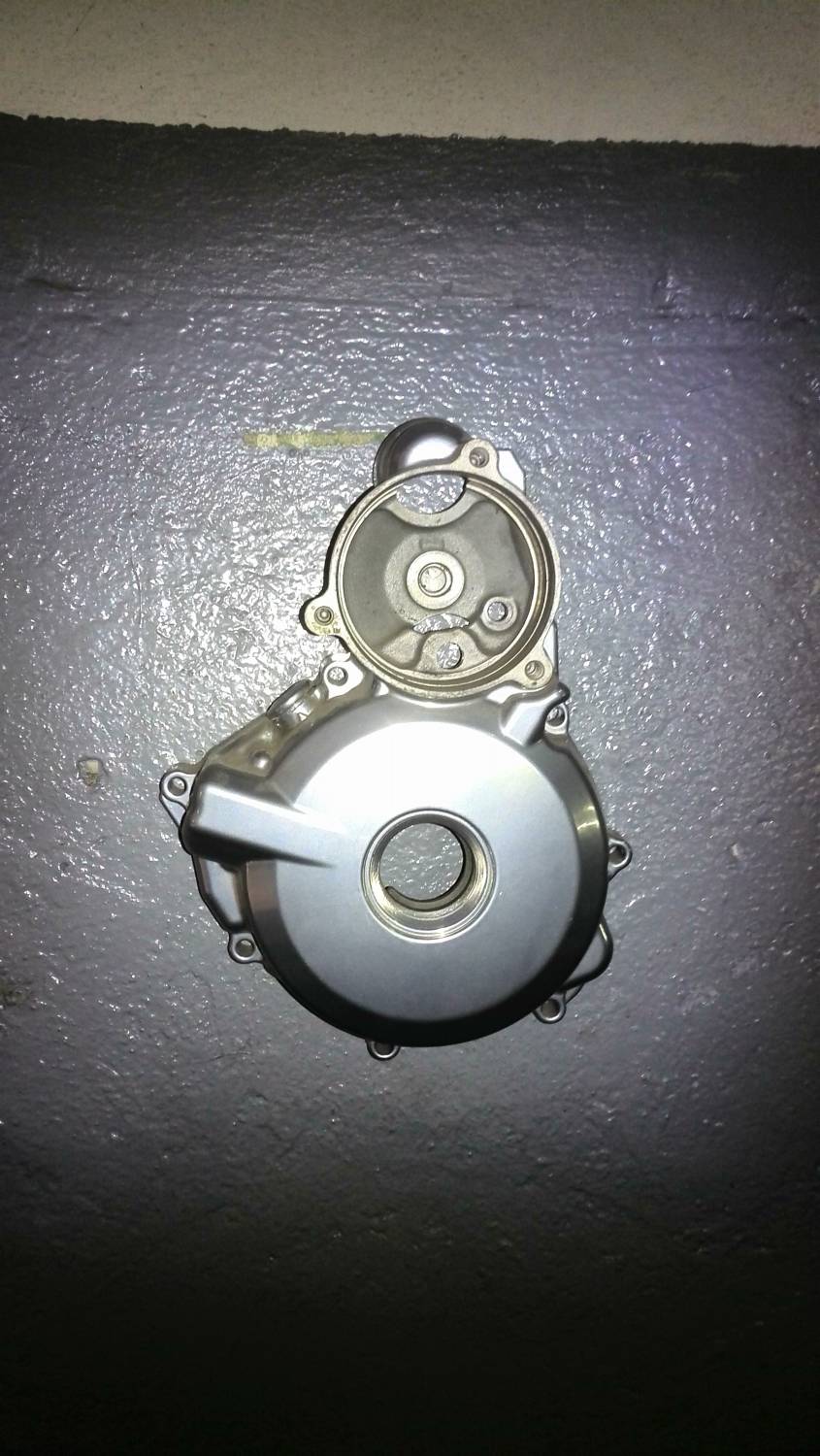

Приветствую, решил заменить заваренную крышку генератора на новую, заказал вместе с прокладкой.
Почитал мануалы в инете, вроде как ничего сложного нет. Но тем не менее, в
связи с моей неопытностью в этих делах, перед началом решил проконсультироваться
с экспертами. Самый главный вопрос - нужно ли сливать масло при замене крышки,
все говорят про какой-то сухой картер? Не хочется внезапно залить весь пол
жижей.
Ну и приветствую советы знающих людей, что мне нужно знать заранее и куда лучше не лезть.

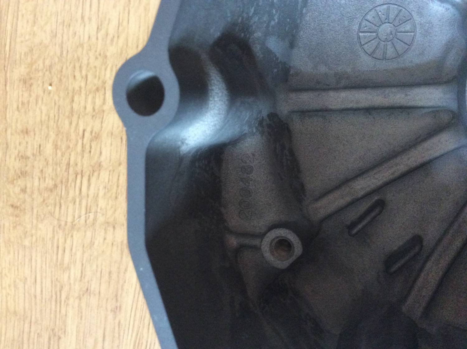

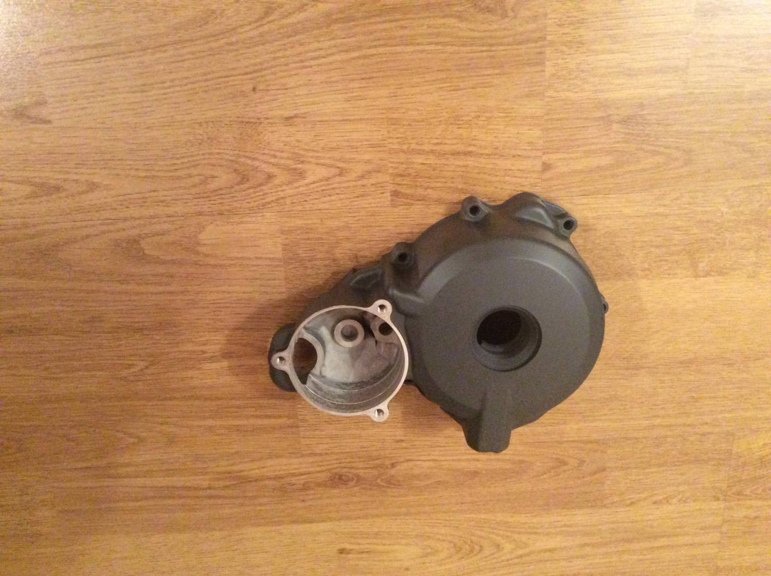

DeadBunnY Дата: Ср, 17.02.2016, 15:44 | Сообщение # 9
Мотоцикл: Suzuki DR-Z400S
Город: Алтайский край г. Барнаул
Сообщений: 14
Схожая проблема, попал весной в аварию пробил крышку, решил поменять заказал с Японии оригинал, бу так и не нашёл в хорошем состоянии, а она пришла другого цвета )) вопрос к знатокам это просто цвет другой или япошки фуфел подсунули? И требуется ли какой спец инструмент для ем замены? Про проверку болтов на обгонный муфте тему читал, проверю, на что ещё стоит обратить внимание? Всем заранее спасибо )

demonizer Дата: Ср, 17.02.2016, 15:54 | Сообщение # 10
Где заказывал?
по заводу таких расцветок нет

demonizer Дата: Ср, 17.02.2016, 15:57 | Сообщение # 11
Если крышка без трещин и не устраивает только цвет, можно её отнести в порошковую покраску к каким-нибудь типам, которые восстанавливают колёсные диски.

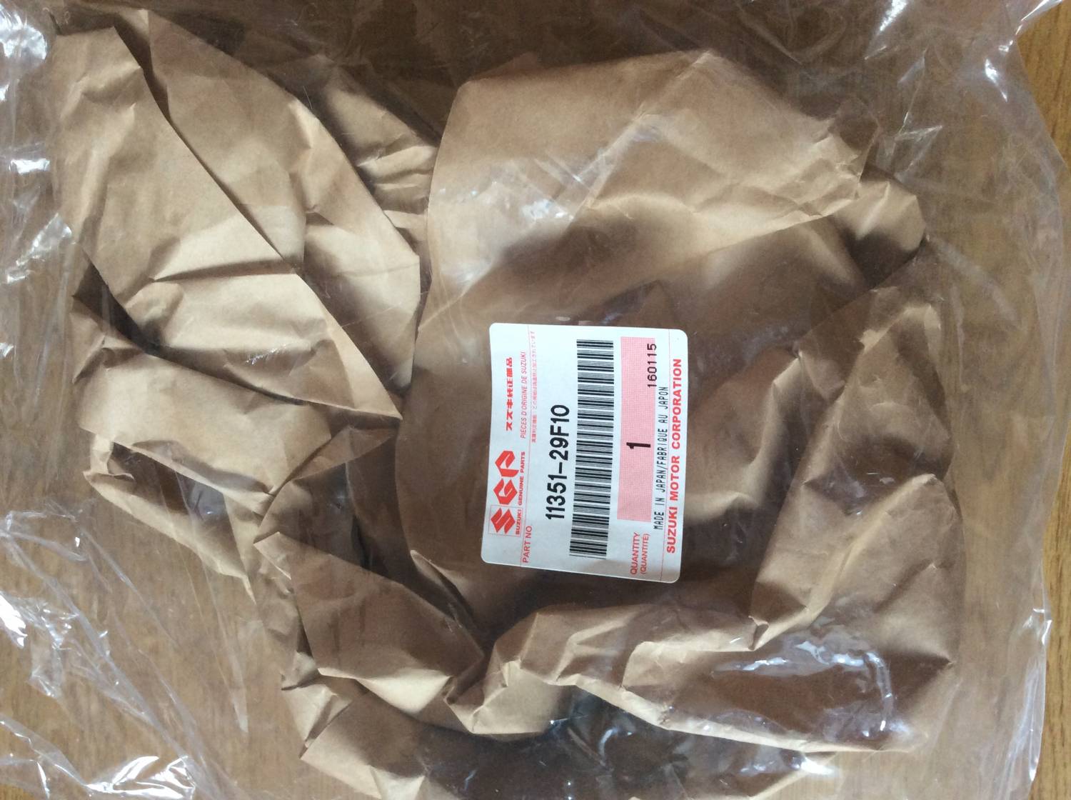

klr650 Дата: Ср, 17.02.2016, 18:06 | Сообщение # 12
DeadBunnY, знают наверное. Ты номер крышки напиши, которую заказал для начала.

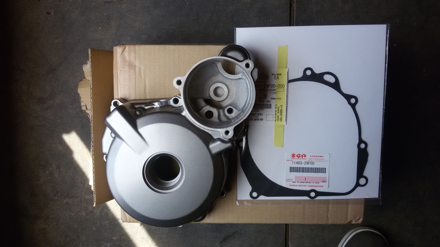

DeadBunnY Дата: Чт, 18.02.2016, 07:05 | Сообщение # 13
Сообщений: 14
Она ппц какая легкая, старую не снимал, но мне кажется должна быть потяжелее, заказ с мегазипа по сути пришёл...

demonizer Дата: Чт, 18.02.2016, 07:12 | Сообщение # 14
А, ну нормуль, это на первые выпуски drz
