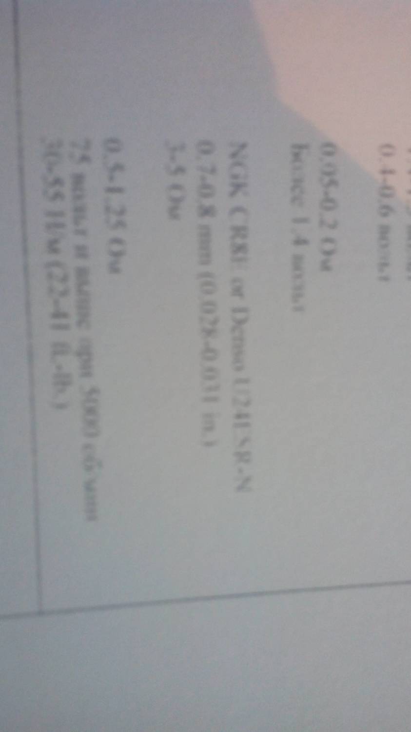

ребята скажите номер родной свечи, хочу заказть найти не могу
fanat Дата: Ср, 16.03.2016, 09:18 | Сообщение # 8
Мотоцикл: suzuki dr-z 400s
Город: протвино
Сообщений: 16
Прикрепления: 6968469.jpg (45.2 Kb)
She Дата: Ср, 16.03.2016, 12:37 | Сообщение # 9
NGK CR8E  номер 09482-00456-000
Тема про свечи тут.
Аналоги
BOSH UR2CC
DENSO U24ESRN
