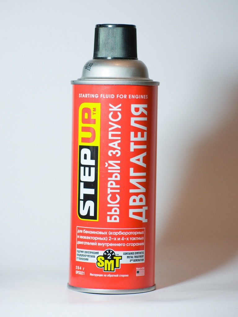

С эфиром не пробывали?

Нет. Это ж вроде экстрим уже.

She Дата: Ср, 29.03.2017, 13:23 | Сообщение # 12
Сообщений: 5756
Репутация: 60 ±
это не для эксплуатации, это для проверки работоспособности. Называют по разному. Я имел в виду это.
Мастера в Киеве не знаю. Но должен быть smile
Прикрепления: 2903625.jpg(149Kb)
redcyb Дата: Ср, 29.03.2017, 15:14 | Сообщение # 13
Город: Киев
Сообщений: 19
Понял. Нет, такого не пробовали. Погоню на СТО, которое вроде как спорты и кроссы чинит. Пусть они уж разбираются.

Ksoras Дата: Ср, 29.03.2017, 15:59 | Сообщение # 15
Мотоцикл: DRZ400sm
Город: 190 МО Королев
Сообщений: 128
Я так каждый год завожу(с эфиром) после зимнего простоя.Без него долго стартер мучить приходится....
