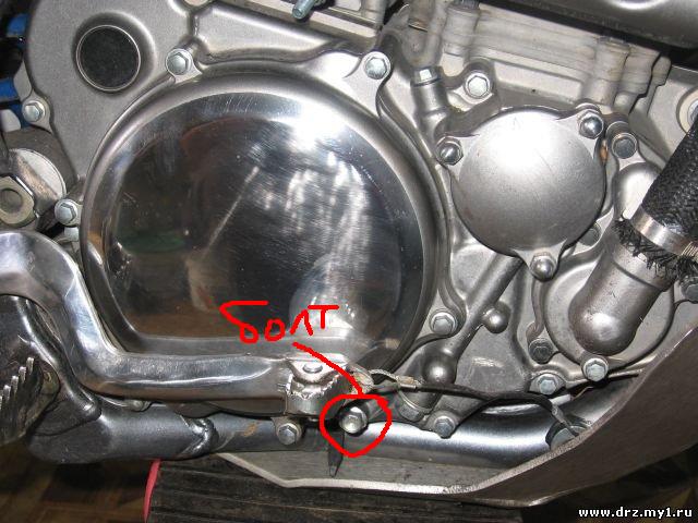

Гек Дата: Чт, 31.01.2013, 13:18 | Сообщение # 106
Эндурист Болотный
Мотоцикл: Suzuki DRZ 400 S
Сообщений: 494
Типа этот
Прикрепления: 4611997.jpg (60.7 Kb)
