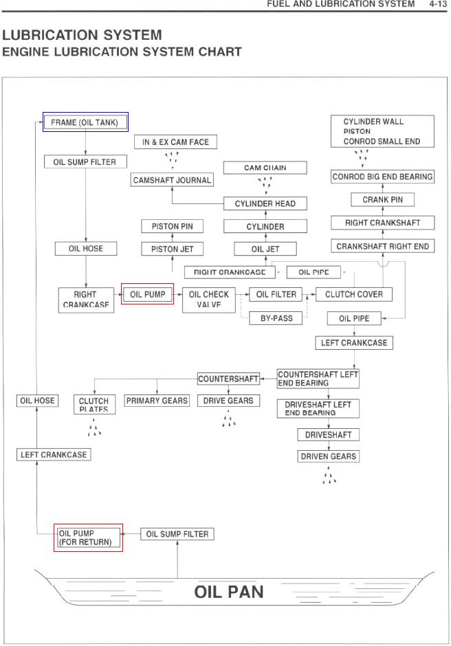

Egor1980 Дата: Чт, 21.07.2011, 16:30 | Сообщение # 84
Мотоцикл: CRM250+GSF1200
Сообщений: 143
Если по внимательнее посмотреть рисунок + немного енглиша то станет понятно как работает маслосистема в моте. Взято гдето с форума , такаяже есть в мануале.

Гек, А тему то ты поднял серьёзную посреди ветки, точнее поставил акцент. Ну какие мои вот соображения по сухому картеру, я ДРЗтовский двигатель ещё не ковырял. Я по сухому картеру понимаю так: маслобак, два насоса, один в систему, а другой в бак. Причём в бак должен работать быстрей. На счёт быстрей это значит там редуктор не нужен и его там нет. На счёт подающего, там может и вроде по правилам должен быть редуктор. Но чёт вроде я его не встречал, пока. Ну вот надо смотреть почему один насос за другим не успевает. Причём, ты то особо ничего не делал, только поршневую сменил. Раньше то как было? Может там где то с зазорами не то? Давление мерял? Что там выходит? Ну с давлением то там скорее всё в порядке, эт я просто рассуждаю. Да и клапан этот тут при чём, когда двигатель работает, ну или когда его только остановили и померяли уровень. Мне вот честно самому хочется понять почему у тебя в бак медленно поступает. И вот я чтот подумал редуктор то у нас там ёсть иль нет? Я его чтот не видел. Может в нём дело. Хрен его знает почему один насос за другим не поспевает. Надо видимо эту причину искать.
Вообшем, я двумя руками голосую, на коленях стою smile , жду просвящения. Ну а что за хрень, тут же бадаются с этим маслом, и его уровнем в маслобаке. причём, по моему пониманию, двигатель завёл, он поработал, да пусть даж не прогрелся, масло почти всё должно быть в баке, хрен с ним с этим клапаном, ну может и не хрен с ним. Ну думаю дело не в нём. Я пока, не понимаю, если честно, почему оно идёт в маслобак медленней чем в систему. Вот надо понять причину. Правда, если я вообще правильно понимаю эту сухокартерную систему смазки.
Вот для меня это очень весьма интересная тема, если кто поправит, правда, моё понимание сухого картера. Да и на схеме, что выше, два насоса нарисовано, я не знаю где второй стоит smile . Ну потому, то вот в мануале одно написано даж как мерить уровень, а в реале выходит, что после погазовать. И что, только в общеизвестном клапане дело? Может чтото ещё там?
