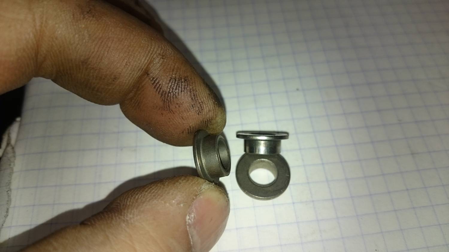

Думал отписаться по итогам операции... Но промежуточные итоги таковы - один толковый мастер идентифицировал эту деталь с ходу, частичное вскрытие подтвердило эго слова, это некая втулка-спейсер с коробки, на своем техническом мастер ее обозначил как втулка скольжения, в каталоге не помню точно но нечто вроде типа - gear shifting spacer... Деталь заказали из японии с доставкой 3600р, ждем ( 1 неделя из двух обещанных прошла). при частичном разборе извлекли оставшиеся части этой втулки, немного не хватило до полного комплекта. Тут варианта два - либо они вышли при предыдущих заменах масла (или их перемололо), либо они еще где-то там болтаются. И дальше тоже варианта два. Если они попадут в шестерни коробки - мастер сказал их перемелит и не почувствует,  а если в район поршневой группы то там может и дел наворотить. Вобщем с верой в карму и удачу было решено ее просто заменить и собрать. Ждем деталь. Напомню, что к работе коробки и двигателя никаких претензий небыло. Ну и мастер сказал что она особо ни на что не влияет, но коли инженеры ее туда придумали, то лучше востановить конструкцию. Как-то так. Если есть какие-то мымли по этому поводу - буду рад ;)
Сейчас снова посмотрел каталог - и почему-то мне кажется что это именно деталь под № 14... Уточню размер куска, который на фото в 1м сообщении - по самому длинному расстоянию это 8 мм.
Маастер сейчас в отъезде, как приедет -уточню все на 100%
Всем добра!
Сообщение отредактировал Sun_4ez - Пн, 08.02.2016, 13:29
klr650 Дата: Пн, 08.02.2016, 13:55 | Сообщение # 34
Ладно. Скажу серьёзно. Сказал бы сразу что с шутками тоже можно - я бы ответил сразу. Если бы ты сразу размеры дал обломка, то можно было точнее определить эту втулку с механизма выбора передач. Её бывают неопытные ремонтники не ставят после микрополомки , а если ставят то не той стороной  и она падает в двигатель.
Да. Перемолит. Но риск поломки или неправильной работы коробки из за посторонних частиц присутствует. Поискать её в моторе без разборки всё равно рекомендуется.
Ща найду у себя - сфоткаю её. Где то были такие.
Ну чего смотри похожа? Я специально взял одну в руку что бы было понятно какой размер.

klr650, У нас тут совместились теперь две темы, но возвращаясь к моему вопросу, - ту деталь которую ты выложил на фото - ее я и имел ввиду! это она №14? Ну мы постарались все просмотерть, магнитом везде пошуршали, нашли еще остатки. Положусь на карму и удачу и буду надеяться что все будет хорошо! А есть из опыта причины ее поломки? Ибо коробка никаких признаков что у нее внутри что-то сломано не подавала...

Sun_4ez, нет, в коробке эта деталь имеет схожую геометрию, но гораздо больше в размерах, чем представленная на фото

Если номер 14 деталь что на шестерне, то у меня другая. Я предлагал тебе выложить размер её или хотя бы как я сделал. Но ты хочешь погадать побольше. Давай гадать четвертую страницу.
Причину поломки узнать не трудно. Причину попадания в коробку написал выше 100% из своего опыта точно.
