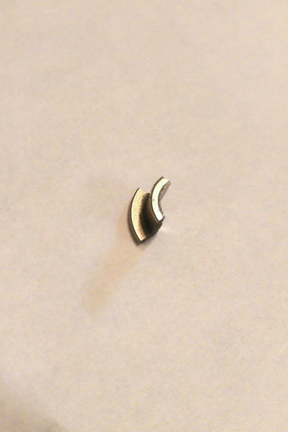

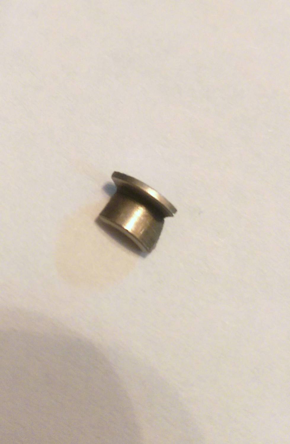

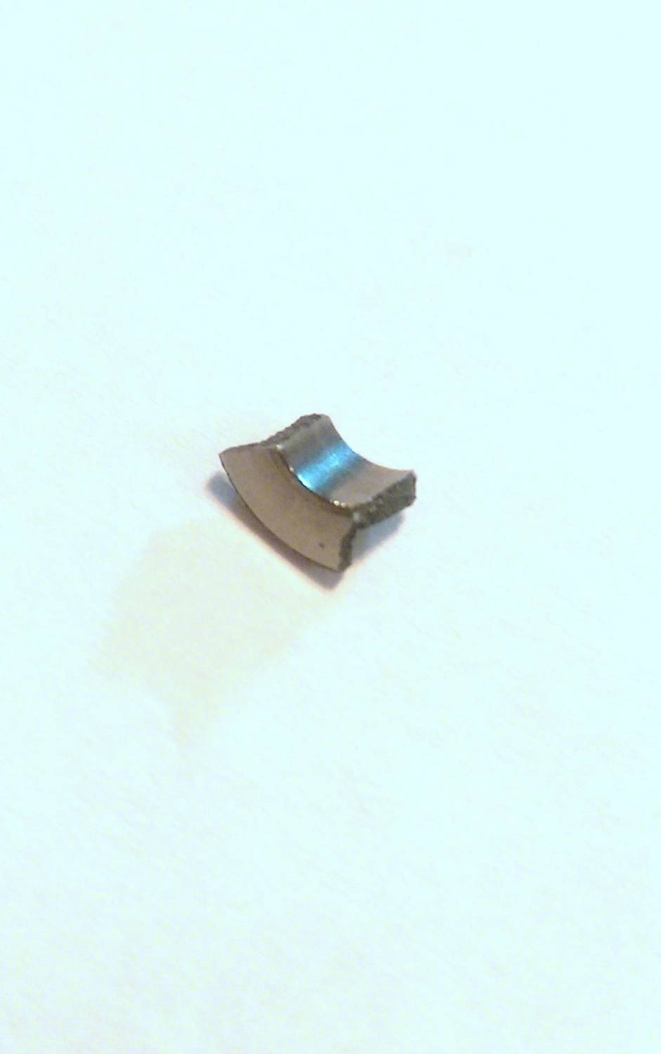

Собственно купил байк, SM, 2008 год. Покатал пару недель в нежном режиме, ну и начал приводить в порядок - цепи звезды, амморты, ну и под занавес - замена масла. И тут сюрприз. На самой нижней сливной пробке (не знаю как у всех - у меня она с магнитом) - кусок какой-то детали из недр двигла. Фото прилагаются. в реале размер детали - 4-5мм В самом масле мелкая стружка. в количестве достаточном чтобы нарпрячься и начать нервничать. Кто подскажет от чего это может быть? и как с этим жить...
Варианта собственно два -
1) Что-то пошло не так и я прилипаю на капиталку, ну или как минимум снять, поставить, прокладки там всякие, и иже с ними - уже встает в копеечку, а если внутри фарш - то и думать не хочу((
2) - Возможно, до меня проводились работы по замене чего-либо, на скорую руку перед продажей, после я это все дело прополоскал маслом, удаляем лишний мусор, и все хорошо и все счастливы.
Внимание! Вопрос знатокам! - Что за кусок мы достали из двигателя?!? и как посоветуете жить дальше?
(за ранее прошу обойтись без глупых шуток, и так горе у человека) :(
Предыдуший хозяин в байк не лазил. Пользовал 2-3 месяца. С пред-предыдущим устанавливаю связь, пока безрезультатно

вот это прикол! ну нверное, всё-таки лучше вскрыть посмотреть и не ждать когда наступит "фарш". прокладки не такие дорогие, чтобы пускать всё на самотёк. может чот уронили в горловину, когда масло меняли. Тогда вскрытие обойдётся малой кровью. Даже не предполагаю откуда могла эта железячка отвалиться.

в общем вскрывать и чистить надо, пока какой-нибудь осколок шестерням зубья не пообламывал

demonizer, Вобще очень похоже на часть какого-то крепления, 1/4 окружности, по типу шайбы, в которую что-то вставляется. Резьбы правда нет. Я не знаю как там что внутри устроенно, может есть там элементы которые ппросто фиксируются таким образом. ХЗ

Это похоже на деталь с коробки, с копирного вала. Либо на валу переключения похожее чего-то было.
