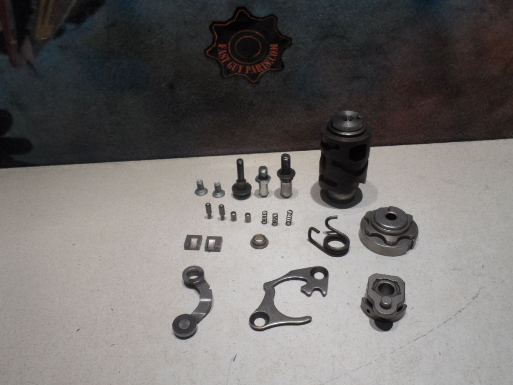

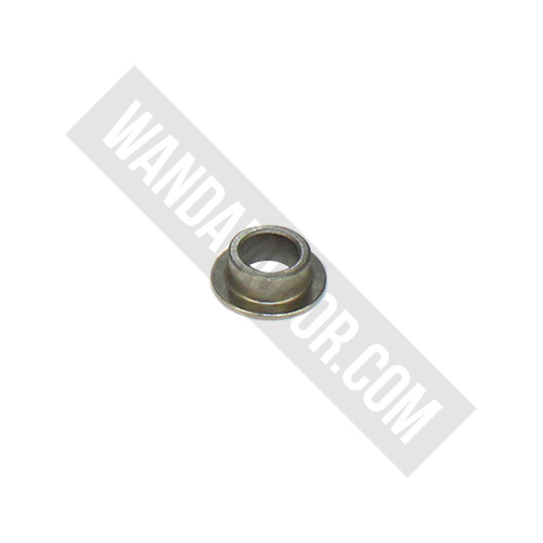

klr650, так чего гадать, если ты на фото выложил именно ту деталь про которую я говорю, и которая у меня разрушилась up , я лишь спросил она ли под №14? Спасибо demonizer, ответил без лишних заморотов.  :ok:
klr650, про причину поломки так я и не уловил ход твоей тонкой мысли... Как я выше ни смотрел -не получается( Прояснишь ситуацию? А если ты мне подскажешь где ее в каталоге увидеть то карма твоя точно станет чише и благороднее  respect

http://www.megazip.ru/zapchas....eredach
Эта деталь, видимо, везде №14 biggrin
Прикрепления: 5235452.jpg (34.2 Kb)
demonizer Дата: Пн, 08.02.2016, 21:18 | Сообщение # 48
Предлагаю отныне, любую покорёженную железяку, выпавшую из мотора, называть:"деталь #14"
:D
Прикрепления: 1902591.jpg (77.1 Kb)

klr650 Дата: Пн, 08.02.2016, 22:47 | Сообщение # 49
Точно ! biggrin Да . Я её фотографировал
Ща поднимусь выще - найду ход там .
klr650 Дата: Пн, 08.02.2016, 22:53 | Сообщение # 50
Ладно. Скажу серьёзно. Сказал бы сразу что с шутками тоже можно - я бы ответил сразу. Если бы ты сразу размеры дал обломка, то можно было точнее определить эту втулку с механизма выбора передач. Её бывают неопытные ремонтники не ставят после микрополомки , а если ставят то не той стороной и она падает в двигатель.Да. Перемолит. Но риск поломки или неправильной работы коробки из за посторонних частиц присутствует. Поискать её в моторе без разборки всё равно рекомендуется.
Вот все хода мыслей . Они гласят как она попала в мотор .
Про номер 14 сразу не врубился , так как в каталог не смотрел и до последнего думал что вы ведёте разговор про другую деталь , про которую кто то неправильно  говорил ранее  - втулку шестерни . На картинке Демонайзера - это она , которую я держу в руках  . Она оказывается 14 . От этого и непонятки пошли %)
Уточнение про что думал ниже ...
