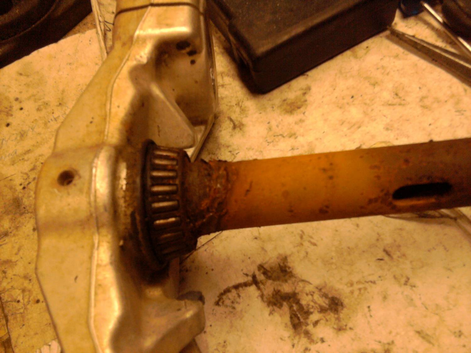

Dimaest Дата: Пт, 16.03.2012, 22:03 | Сообщение # 13
Не стал плодить новых тем, разговор о подшипниках рулевой колонки! surprised
Сегодня менял подши в переднем колесе и, когда колесо было снято, заметил что руль поворачивается с рывками, сразу закрались опасения о кончине подшипников руля.... Колесо снято, ски нуть перья и руль пустясное дело, всё разобрал....Так оно и было! подшы сдохли:
в подшипниковом магазе за такой подш зарядили 50 евро за штуку!! wacko , в мото 30 евро за комплек 2шт... заказал, будут в апреле.. а сейчас всё почистил, помазал и закрутил обратно.. крутится лучше, но всё равно рывки есть.
порядок разборки:
1)снять колесо и торм. суппорт ( суппорт закрепить на раме, чтоб не болтался)
2)снять фару с мордой
3) открутить болты на 12 и вытащить перья
4)руль снять вместе с траверсой и всеми тросами и проводами, положить на бак, подстелив тряпочку.... травеса крепится гайкой на 32, у меня она хорошо закисла на оси, пришлось сбивать деревянным молотком
5)открутить корончатую гайку и вытащить нижнюю траверсу...
Вот и всё! Удачи в ремонте wink собирать в обратной последовательности, но не перетяните подшипники!!!!

klr650 Дата: Пт, 16.03.2012, 22:57 | Сообщение # 14
Quote (Dimaest)
Красота - -а-а-а-а wacko
Rijiitip Дата: Сб, 17.03.2012, 05:54 | Сообщение # 15
Ahenobarbus вернулась
Город: 25 RUS г. Владивосток
Сообщений: 672
Нихера се, это ж как нужно не любить свой мотоцикл, чтобы довести подшипники до такого состояния... Весна же есть для того, чтобы все разобрать, посмотреть, промыть, помазать, при необходимости заменить. Только этим нужно заниматься КАЖДУЮ весну, чтобы безпроблемно потом сезон кататься biggrin
