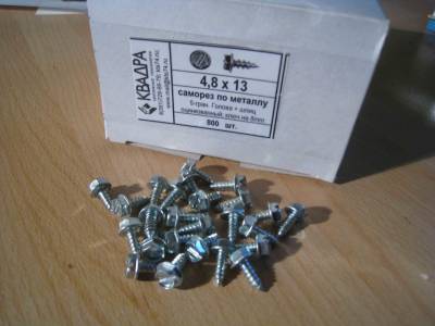

Мы на зиму, скорее всего по прошлогодней схеме: перед саморезы по рублю с шестигранной головкой наружу (длина вроде 14, с тупым концом), зад - цепи. Посмотрим как на эндуро колесах все это будет держаться. На льду держало неплохо, на обычных дорогах тоже, только цепи на асфальте быстро стачиваются.

Quote (SlavaMMC)
Хочешь шипы!? Спроси у меня
Блин ну я же только спрашивал как раз про такие ! Это ж не шипы вернее не полноценные шипы А колд куттер какой то А как он никто тольком сказать не может Буду пытать Yokohomo biggrin
Пишут что на асфальте стираются только в путь
Кстати писал вашим Пишут - отправка все той же ЕМС причем с вызовом курьера на дом, чтоб забрал ( а заберет он еще +500 руб к доставке)
Это еще один довод в пользу тех кто тут что-то продает от себя лично : еще никто из форумчан не взял с меня 500 рубликов только за то что сходит на почту

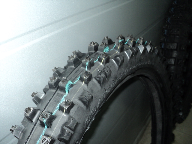

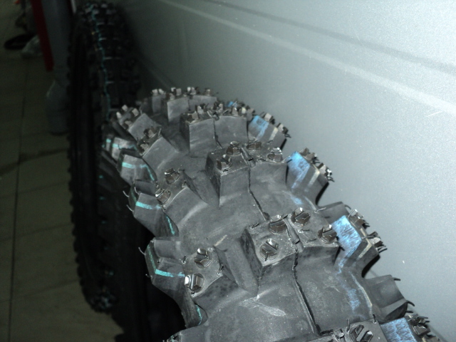

GERCOGSPB Дата: Чт, 08.11.2012, 09:56 | Сообщение # 146
DRаZнилка
Мотоцикл: CRF450X & CRF250R
Quote (cummins)
Я прошлой зимой ктался на таких, в принципе, не плохо, бюджетно и просто устанавливаются, а по весне "зимняя резина прееевраааааащается...... в элегантное лето". На асфальте действительно стирается быстро, некоторые шипы повылетали, но это скорее из-за того, что были вкручены в край шашки... Я на Троллеборге не ездил, так что сравнить не с чем. Этой зимой опять Колд Куттера вкручу, для редких зимних покатушек выходного дня самое то biggrin
Прошлогодние фотки:
Прикрепления: 8208161.jpg (161.0 Kb) · 6938203.jpg (165.2 Kb)

Где то видел статейку про то что колд куттер легко можно сменить на еще более дешевый вариант
Добавлено (08.11.2012, 10:28)
200 руб говорят за те же 800 штук cool
Прикрепления: 9093666.jpg (255.2 Kb)
