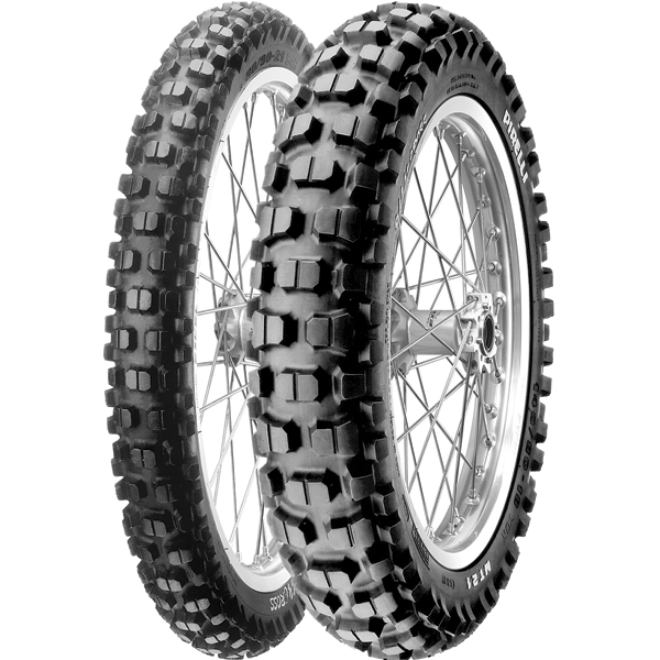

Уважаемые.. у меня мот пришел с  новой Пирелли мт21 (кажется так называется). подскажите, на асфальте она быстро сотрется? первое время (апрель-май) предполагается асфальтовое использование мотика.
klr650 Дата: Вт, 12.03.2013, 14:22 | Сообщение # 109
Быстро * ( если кроссовая )
* - только не спрашивай как сделать что бы не стиралась tongue

Цитата (klr650)
Быстро ( если кроссовая )
Rallycross - значит кроссовая?.. вот такая
Прикрепления: 8573486.jpg (188.3 Kb)
klr650 Дата: Вт, 12.03.2013, 15:02 | Сообщение # 111
Не кроссовая , но по асфальту на ней не рекомендуется из за повышенного износа . Это как  на машине ездить летом на зимней ...

Не загружай мозг,все рано или поздно снашивается.По рисунку резина у тебя ближе к универсальной,так что пойдет по асфальту.
Я на кроссовой по асфальту езжу(150км за поездку на море).Если резину беречь-у нее есть шанс испортиться от времени biggrin
