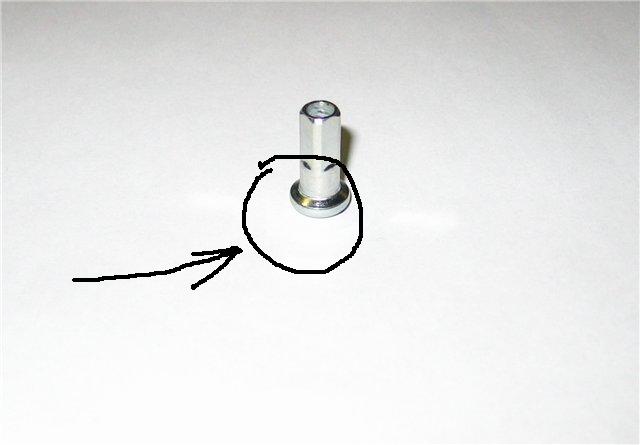

У меня спицу с колеса вырвало,я думал что в самом колесе отверстие разбило а оказывается нипилек сломался...

Quote (LeXX)
По идее должен с советского мотоцикла подойти

LeXX Дата: Вт, 21.02.2012, 12:22 | Сообщение # 6
Город: Новосибирск
Сообщений: 244
А сколько этот нипилек в длиннудолжен быть,мой который вырвало 16мм,и на конче нет того расширения что на фото выше.Оно обязательно должно быть?просто я думаю что вдруг он у меня все же в рабочем состоянии.И кстати если спицу погнуло то после того как ее выровняю с помощью молотка она будет нормально работать или нужна идеально ровная спица(выравнивал с помощью молотка,на вид вроде ровная но не идеально)

Dimaest Дата: Ср, 22.02.2012, 10:20 | Сообщение # 13
LeXX, ну ты развеселил! biggrin .. утолщение обязательно!!!! как на фото!.. иначе как нипель будет в ободе держаться? голову включи иногда happy .. и чтоб витащить оторванный кусок - надо покрышку снимать! спицу старую можешь поставить, когда закрутишь, она сама выпрямится
