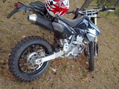

Всем привет. вот подвернулся СМ но ездить по дорогам предпочитаю на авто а для покатушек нужен вездеход поэтому переделка свелась к покупке двух покрышек эндуро и диска на перед 21 радиуса - специально обученый человек поменял диск спереди (те просто перетянул спицы на новый диск ступица понятно осталась родная) сзади я просто ограничелся зубастой покрышкой (я пока критически отношусь к своим способностям поэтому разница в диаметре на этом этапе не существенная хотя всегда можно перетянуть спицы и на 18 радиус сзади). уже закзал звезду назад с 48 зубами ну поменяю фильтр на КН. по мере продвижения в мастерстве заменю два распредвала и прокладку цилиндра вместе с карбюратором от ешки. но это потом.
Прикрепления: 1731047.jpg (264.5 Kb)
demonizer Дата: Чт, 14.10.2010, 12:18 | Сообщение # 27
охринеть!
а не проще было колесами махнуться с кем-нить, чем переспицовывать. surprised
передний тормозной диск остался от SM?
Сообщение отредактировал demonizer - Чт, 14.10.2010, 12:18
klr650 Дата: Чт, 14.10.2010, 14:25 | Сообщение # 28
Kitt, Нормально . А у тебя задний диск родной вроде . А покрышка как называется и точный размер скажи пожайлуста . А фотку переда мотоцикла есть ?

Kitt Дата: Вт, 19.10.2010, 21:31 | Сообщение # 30
Мотоцикл: suzuki drz 400sm
Город: Kiev
Сообщений: 26
спицы мне поменяли за просто так просто условие было такое беру если колеса будут от эддуро да диск стоит копейки а колесо - уже как колесо.
короче спереди стоят 21 сзади 17 (размер 130х80) - конечно это меньше чем 18, но уверяю можно без проблем а скорее с большим удовольствием передвигать по любым пампасам. а предложение поменяться с кем либо - кто знает сколько бы я искал а тут вечер работы. вот и все проблемы.
задний тормоз диск не меняли как и передний - при этом никаких проблем не наблюдаеться - ну разве что останавливаеться ка вкопаный, хотелось бы тормоза послабей. cool заказал еще фильтр нулевик и заднюю звезду (48 зубов) через недели две попробую.
