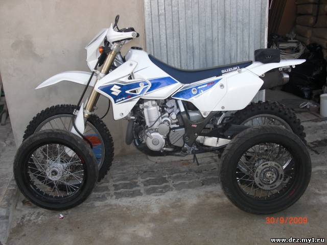

Вот так народ я переделал версию DRZ400SM в DRZ400S + вилка перевёртышь!!!! :D
Колесья от эски встали как родные, только пришлось оставить свои тормозные диски!
Задний диск можно поставить от эски, надо только скобу, но я решил что это не обязательно.
По поводу угла наклона вилки - ПОЛНАЯ ФИГНЯ!!!

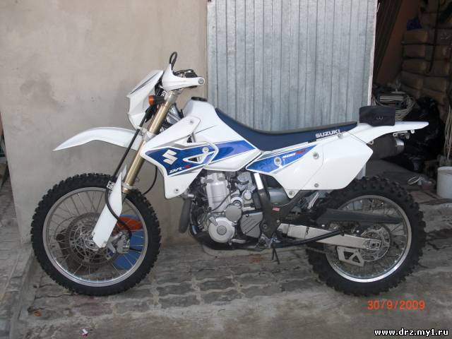

фотки

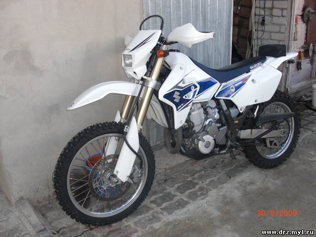

и есчо

Фотки, а чё там не видно?

Две задние покрыжки митас.
Та которая пошире назад, которая по уже вперед.
На мой взгляд, это КОЛХОЗ - ко всему ещё и безтолковый.
Поставьте на жигуль резину от трактора - ОНО станет ДИЖИПОМ.
