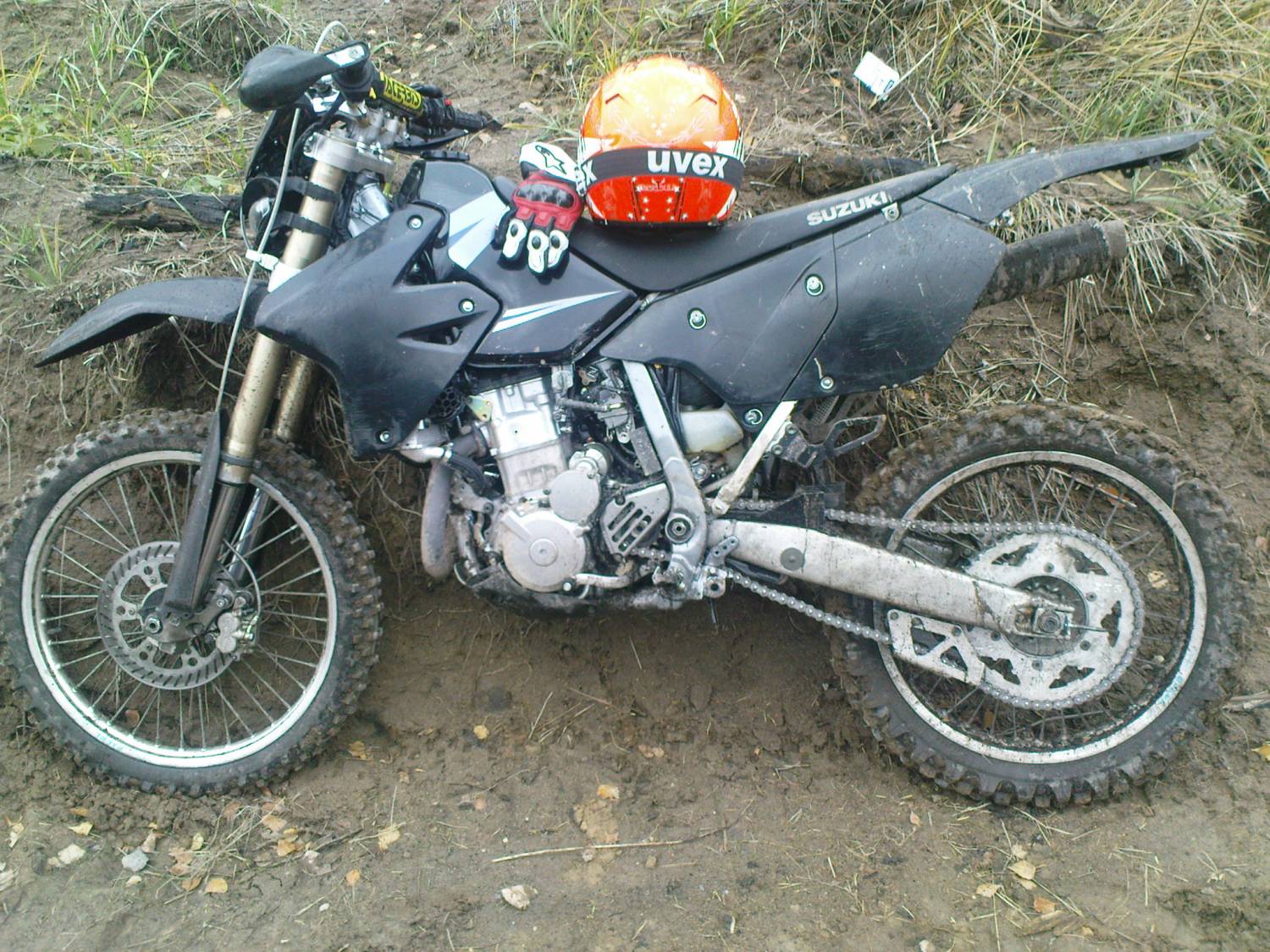

а я тут вобще ничего не менял - как видно - ну разве что передний обод. да кстати кто то советовал просто поменяться колесами но тогда мог быть геморой с тормозными механизмами а так никаких проблем все родное.

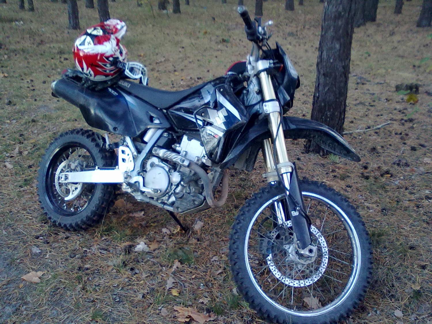

Вот мой, бокавая поднога снята, ну смотрится вообщем вот так.. Кст, маятник и перья и сами колёса от Хускварны, кроссача B)

Юран, не плохо =)
А каким образом там стоит маленький тормозной диск спереди? Это с Хаскиными перьями крепление суппорта такое было?

Да перья в сборе от неё именно. На СМе траверсы пошире, пришлось на оси проставки в своё время сделать, и под тормозной супорт тоже. Но всё работает, мот гоняет по говнам на УРА!! Задний маятник тоже полностью в сборе от шкварни ))) Тоже под маятником проставки и все дела. Поэтому я и продавал именно всё в сборе, что бы следующему счастливому владельцу не гемороить с переделками там какими либо, а тупо закатить перья с колесом и перекрутить свой маятник на шкварнёвский))) Я просто преследовал цель что бы СМвские не страдали от грязи. Типа свой грязевой комплект. Кст, сегодня очень достойно полазил по какам и чернозёму, приехал весь грязный, уставший, но очень довольный. Руки ноги отваливаются... cool
