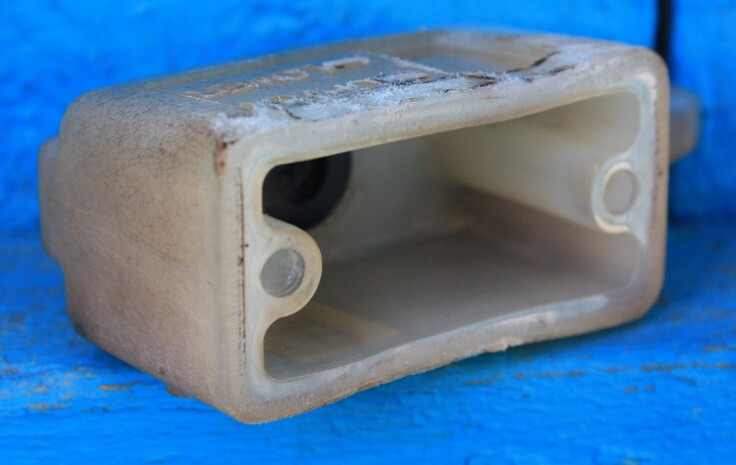

Вчера полез подлить тормозуху, и обнаружил что бачек раздулся. Крышка еще закрывает, но бачек раздут. Не понимаю как так вообще произошло - мот стоит дома, в тепле, не используется, а летом бачек был 100% ровный, я снимал подрамник дома, глянул и его. Как это могло произойти? Неужели тормазуха просто так взяла и расширилась от нечего делать?
В общем у меня возник хиртый план - взять строительный фен, зажать бачек, разогреть его и придать форму. Сработает?

MaxZT Дата: Чт, 09.04.2015, 07:57 | Сообщение # 34
Мотоцикл: DR-Z400S / CRF450R
Город: 41RUS / BY
Сообщений: 441
Репутация: 10 ±
AKden, я свой нагревал на газовой плите, сжимал плоскогубцами и после этого оставил на ночь зажатым в тисках. Это помогло:
