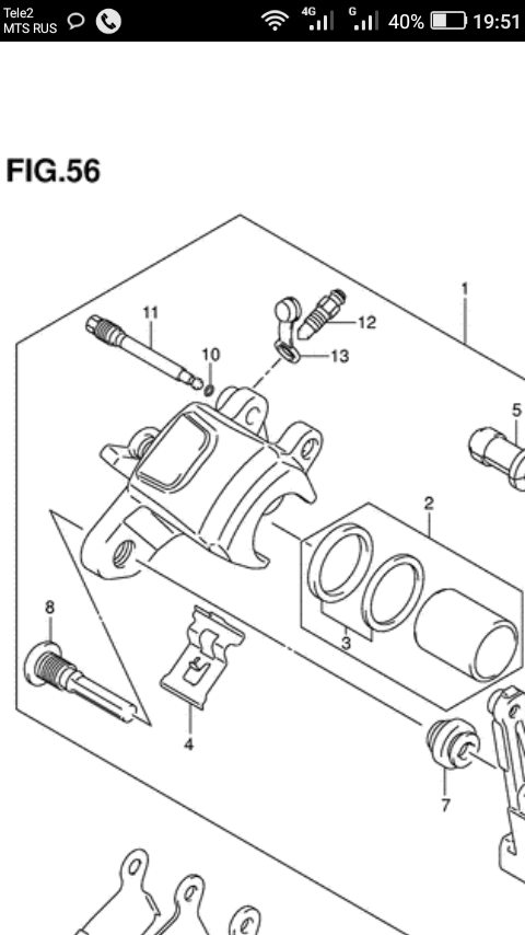

Добрый вечер. Кольцо на направляющей заднего суппорта рассыпалось. Без него можно? Или чем можно заменить? Дет.№10 мот см
Прикрепления: 8469625.png (153.5 Kb)
klr650 Дата: Пн, 29.01.2018, 03:14 | Сообщение # 62
Можно без дет .

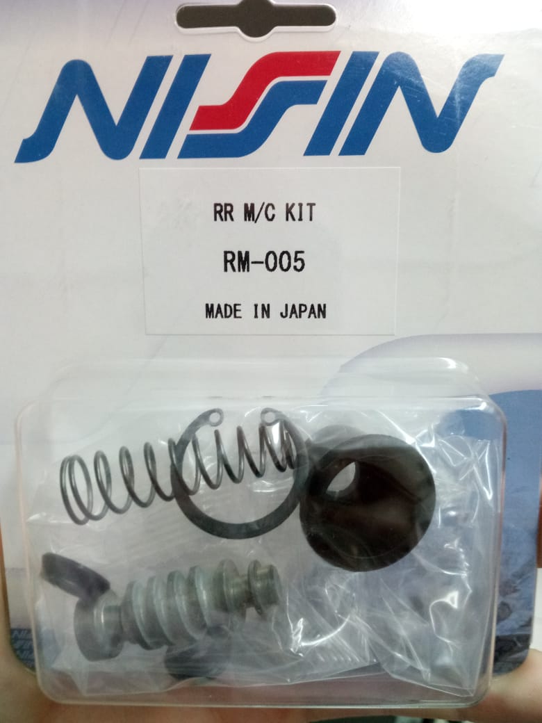

День добрый кто нибудь пользовал ремкомплект заднего тормозного цилиндра Nissin RM005 (https://www.emex.ru/f?detailNum=RM005&brandId=-955) , вроде как он для нашего DRZ подходит!?

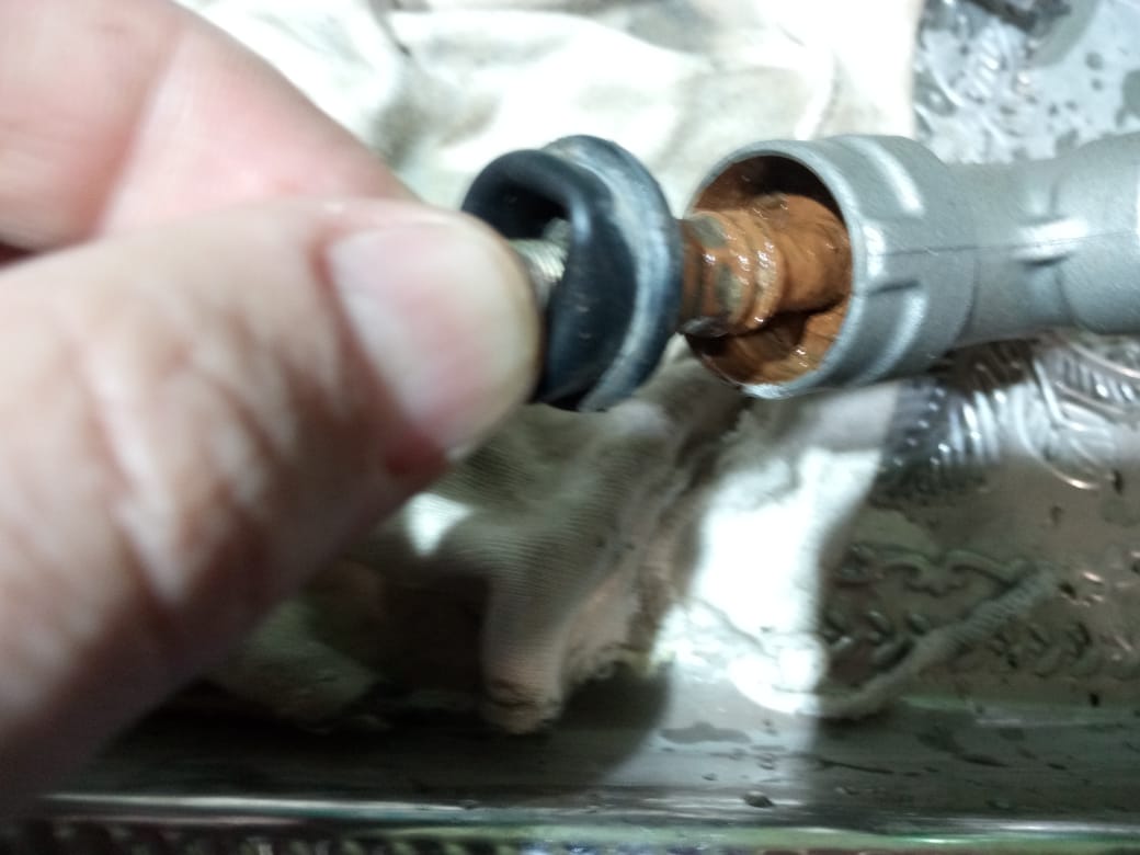

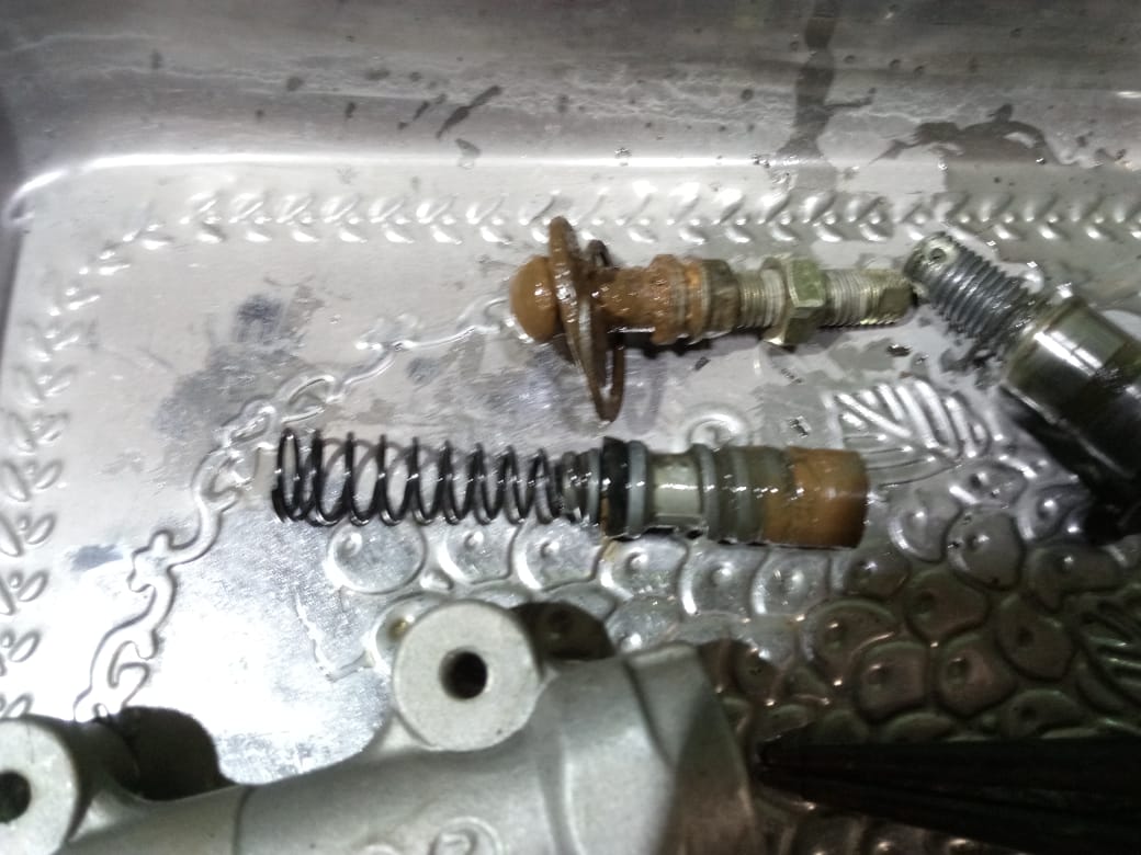

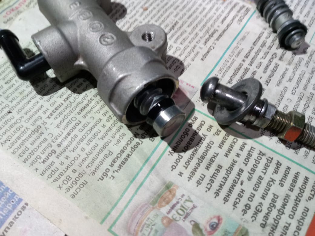

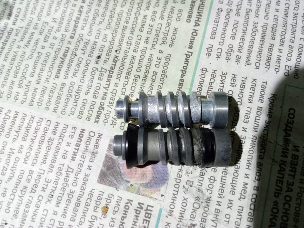

так как ответа я не дождался то взял и приобрел ремкомплект заднего главного тормозного цилиндра Nissin RM005, все идеально подошло он абсолютно идентичен заводскому, и дешевле ОЕМовского в 2 раза почти! рекомендую.
