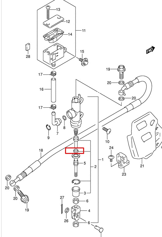

Народ проблема.. перестал работать задний тормоз.. разобрал мастер цилиндр и обнаружил что одна резинка порвалась и давление не создается..
где эту резинку теперь искать ? заказывать времени нету.. может от китайцев кто подбирал.. или сразу машинку купить от китайца...

На вашем местном форуме, мотосервисе, знаковых мотоциклистов поспрашивайте эту резинку от цилиндра такого же диаметра. Я когда свои менял на новые, не выкидывал.  Вдруг кому то срочно понадобятся хоть какая нибудь на время.

Да это понятно, в эти выходные в горы собрались, и ждать времени нету.Вот и думал может есть какой нибудь вариант..
мне на на суппорте, а на главном цилиндре.
а вообще all balls на emex бьется почти весь :-)

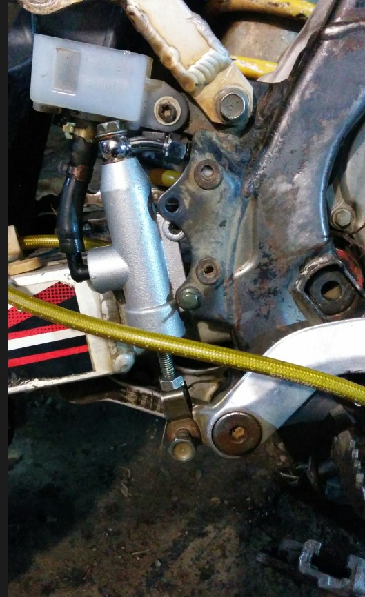

поставил пока от китайского мота.. прокачал .. работает.. жду ремкомплект..

цилиндр в сборе, увы внутренности совсем другие ((
