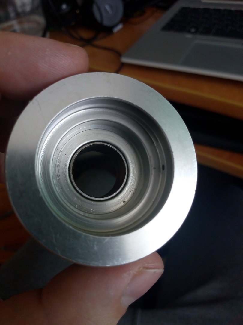

Сообщений: 110
Бушинг all-balls выше родного на 4мм. Соответственно уменьшается ход амортизатора.
У меня вопрос -кто-нибудь пробовал менять бронзовую втулку в родном сальнике? Ибо за 20 лет она на одну десятую примерно подъизносилась по-моему.

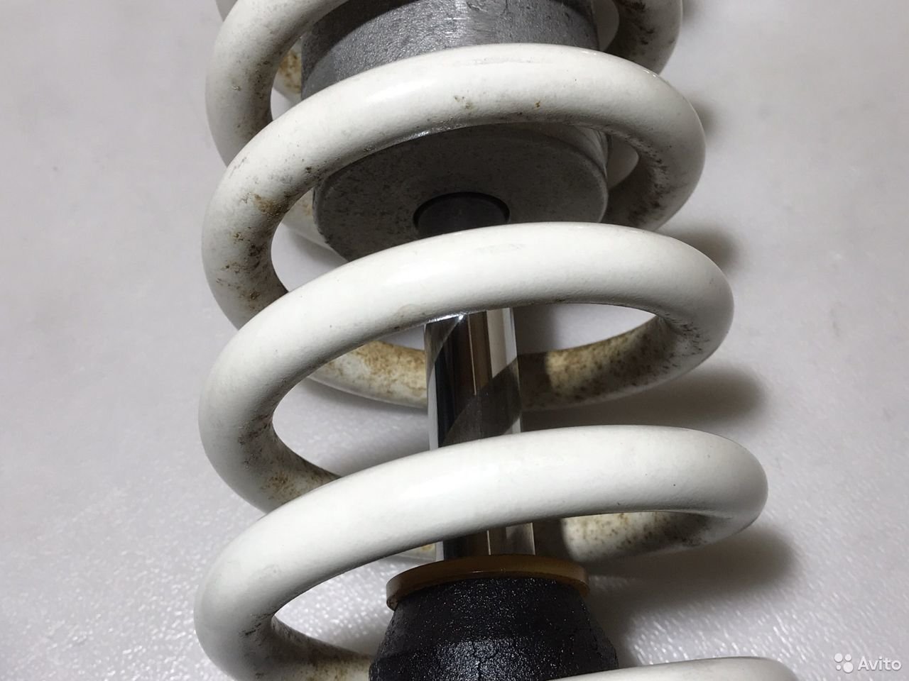

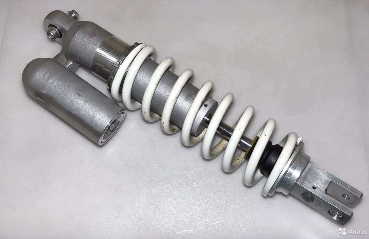

А ещё вопрос. Вот тут писали, что амортизаторы отличаются пружинами. А вот на амортизаторах от SM я видел шайбы пластиковые или паронитовые на штоке - это в стоке такие? Может за счёт них уменьшен ход подвески относительно S-версии?
klr650 Дата: Вт, 01.06.2021, 12:01 | Сообщение # 58
Сообщений: 10831
Фамилия какая то странная - Бушинг .
Я менял , но бронзовых втулок не замечал ( спроси у джебелистов поточнее про какие  они тебе рассказывали .
Про шайбы если видел пластиковые или паранитовые под пружиной - покаж фотку или на картинке .

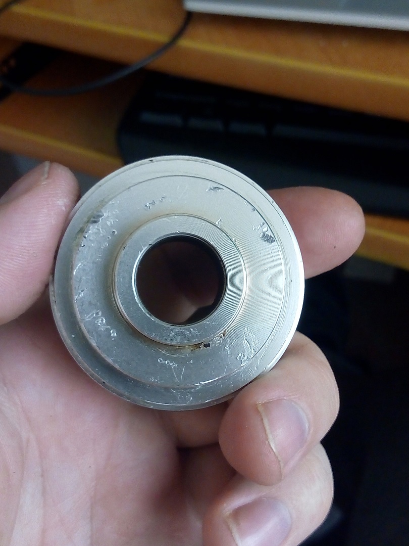

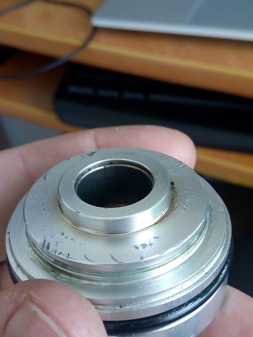

GrizLee Дата: Ср, 02.06.2021, 16:41 | Сообщение # 59
Мотоцикл: drz400s
Город: 64
Сообщений: 110
Вот втулка на фото. Скорее всего это самосмазывающаяся бронзовая втулка.
Прикрепления: 1921055.jpg (223.0 Kb) · 6213164.jpg (216.6 Kb) · 5774842.jpg (163.8 Kb)
GrizLee Дата: Ср, 02.06.2021, 16:44 | Сообщение # 60
Мотоцикл: drz400s
Город: 64
Сообщений: 110
Вот шайба на штоке там, где отбойник.
Прикрепления: 8105312.jpg (115.4 Kb) · 4428202.jpg (115.1 Kb)
