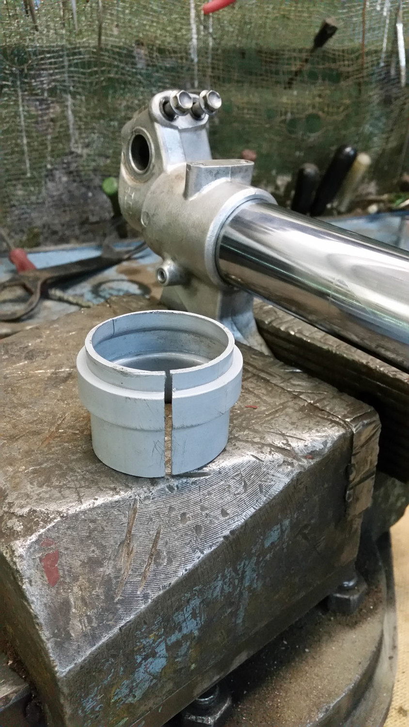

Я сегодня перебирал вилку, менял сальники-пыльники. Сложность, как запрессовать сальник без спец. приспособы. Дядька картингист посоветовал следующее: труба пластик канализационная под раковину диаметром 50, пилим пополам. Резиновым молоточком ударяем по самой вилке, толстой трубе, а пыльник лишь удерживаем пластиковой приспособой. Делал с помощником. Если что, я в первые это дела, и сторожил форума прошу не пинать коль что не так.

Да можно и так . Вариантов разных масса . С трубой один из них .
ershn8d Дата: Пт, 04.11.2016, 00:46 | Сообщение # 138
Самый абсурдный, но рабочий вариант - подсмотренный на YouTube в США - намотать кучу ИЗОЛЕНТЫ на перо. Как не странно, работает.

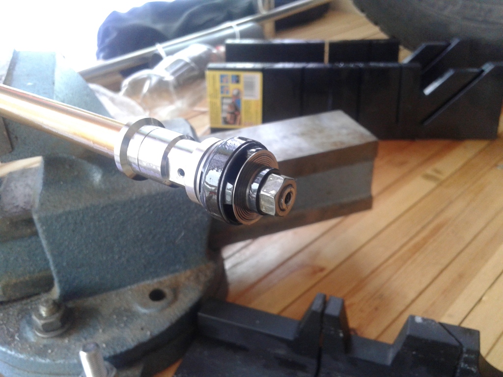

Приветствую всех! Проблема такая, не получается закрутить пробку с пружиной в картридж, она не садиться до резьбы как было в момент когда я её только открутил. Масло залил 182 мл, прокачал шток. Судя по видео http://www.youtube.com/watch?v=vVcKQRjviEE&NR=1 не должно быть сильного сопротивления, а лишнее масло должно стечь через боковые отверстия. Без масла пробка заходит в картридж нормально. Вообще ТО вилки делаю по инструкции klr650, но там уровень масла в картридже еще выше получается. В чем может быть проблема?

Daniil, 182 или не 182, а жидкость - не сжимается. Если есть хоть чуть-чуть перелил масла - не закрутишь никак.
Нужно подобрать количество масла так, чтобы одновременно выполнялись следующие условия:
- можно было закрутить (если нельзя - уменьшаем количество масла)
- картридж нормально прокачивался, т.е. утопив шток полностью, он выедет сам полностью обратно без задержек (если не выезжает как надо и хлюпает - увеличиваем количество масла)

Только сомнение остается будет ли правильно работать вилка? В видео, которое я выше указал, уровень масла вообще не замеряется. Там просто лишнее стекает, может есть перепускное отверстие в этой пробке (поз.19) ?
klr650 Дата: Ср, 05.07.2017, 11:36 | Сообщение # 142
Сообщений: 10799
Видео не смотрел. Опасения твои правильные. Масло надо лить больше. Лишнее вытечет через дырки. Если начнешь подбирать количеством масла, то там 100 процентов останется воздух.
Как я понял ты во внутренний картридж не можешь вставить пробку. Раскрути центральный винт на С и вдавливай пробку также на эту букву. То есть с силой.

klr650, ОК! сработало, кое как поставил пробку.
Начал прокачивать шток, после того как один раз полностью сжал. он не до конца выходит из картриджа (1 см примерно остается), ни звуков ни заеданий нет. Это воздух попал? вроде аккуратно старался, масло лишнее вытекло.
Добавлено (05.07.2017, 14:46)
А нет, не воздух, ошибся.
Парни, а шток обязательно должен быть полностью выдвинут во время установки пробки в картридж? я его случайно сжал немного, когда ставил. щас опять разберу и заново попробую.
Добавлено (05.07.2017, 15:31)
Короче, собрал заново картридж- залил масло (5) до дырок боковых, задавил/закрутил пробку. Слил лишнее масло из дырок. В это время шток находится в хорошо подпружиненом состоянии (если на примерно наполовину сжать, то полностью выходит из картриджа). Когда полностью сжимаю, то происходит небольшой перелив масла из резервуара картриджа в верхнюю его часть, после этого шток становиться уже ощутимо слабее и полностью не выходит. Слабое уплотнение в картридже? Посоветуйте как дальше поступить? так оставить? на сколько критично будет такое явление?

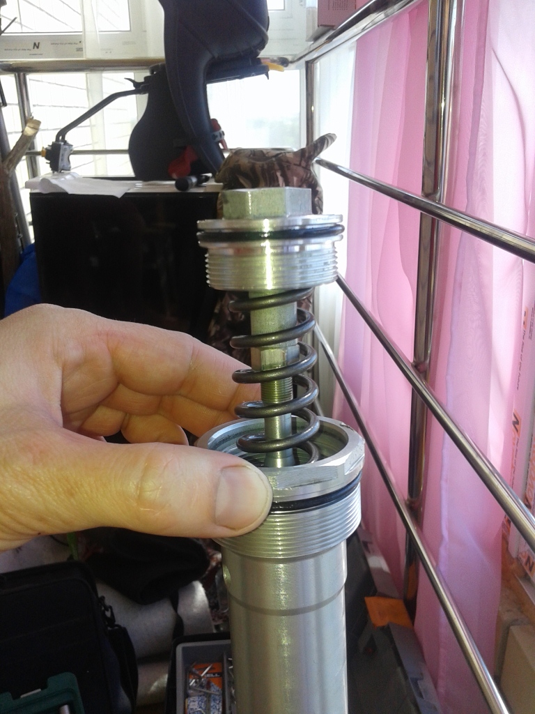

Daniil Дата: Пт, 07.07.2017, 12:20 | Сообщение # 150
Мотоцикл: DRZ 400 SM; KTM 990 adventure
Город: 72, Тюмень
Сообщений: 19
Разобрал я картридж, прокачивал шток несколько минут (без пробки), как в мануале указано, воздух отсутствует, шток двигается ровно, но под собственным весом он не опускается, его даже проще внутрь задвинуть чем вниз опустить. После этого попробовал двигать шток без масла, присутствует эффект залипания - двигается плавно без заеданий, но после остановки штока надо приложить усилие чтобы сдвинуть его (под своим весом не опускается). Собрал перо полностью.
Разобрал другое перо, там шток ведет себя точно также ("залипает"). Открутил контргайку, вынул шток, каких то видимых дефектов не обнаружил. Собирать буду в любом случае как есть, просто хочу для себя понять неисправность ли это, или норма.
