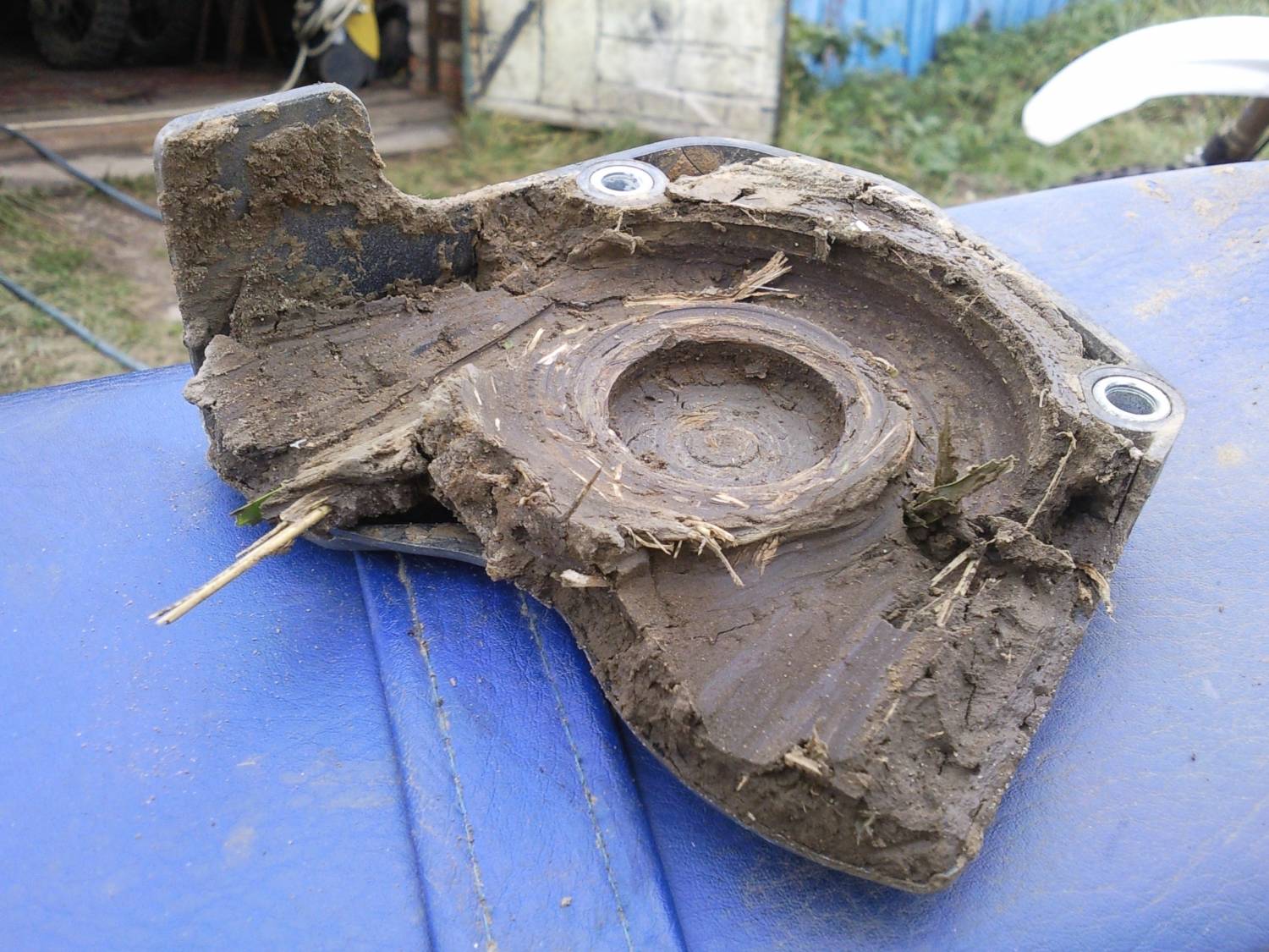

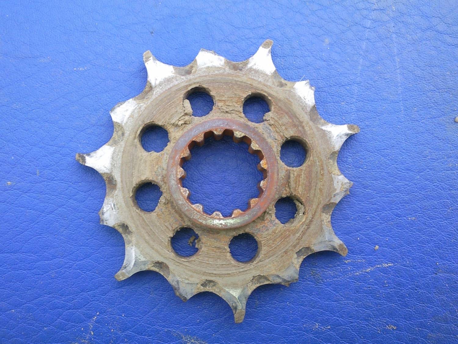

мож кому пригодиться инфа.. с момента покупки стояли 15/44- тяги на низах по говнам явно не хватало.... влепил 14/44- все стало устраивать более менее, но козлил нехотя, и цепь вытянулась оч быстро (цепь стоковая!!) из чего сделал вывод , что меньшая по радиусу передняя звезда создает сильный рывок на меньшее количество звеньев цепи, что и приводит к повышенному ее износу! издолбав комплект , решил новый ставить 15/48 посчитав передаточное соотношение 48:15=3,2 а было 44:14=3,14, т.е. предполагал что ставлю с еще большим уклоном на тягу!!!! разочарованию не было предела angry .. моц превратился в мопед.. по пахоте еле едет, подрыв исчез, что такое козлить ваще не понятно!! низов нет, едет более менее только выше средних, в общем получилось полное гавно.. вывод: соотношение сторон - это еще не все!! тут как никогда важен размер передней звезды, чем она меньше, тем мотору легче.. вообщем собираюсь ставить снова на 14 .. будет она крутить 48 зубов, километров 30 максималки потеряю конечно, но не выбрасывать же новую люминевую звезду eek вот кстати до чего доездился и что происходит под защитной крышкой после пампасов:

давно надо было вот так сделать //www.drz-club.ru/photo/4-0-16 smile

давно сделал, не помогает biggrin .. помогает только чтоб промыть, а фотку делал на немытом. планирую захимичить некую железную, по аналогии с тюнячими.. в межсезонье как раз делать нех.
