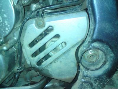

Подскажите, кто что использует, вместо оригинальной защиты передней звезды??? По грязюкам набивается полная, а каждый раз снимать неохота, керхер туда не достает, может от какого кросоча подходит, дырявая??? Сейчас вообще снял, но думаю это но очень правильно!? surprised

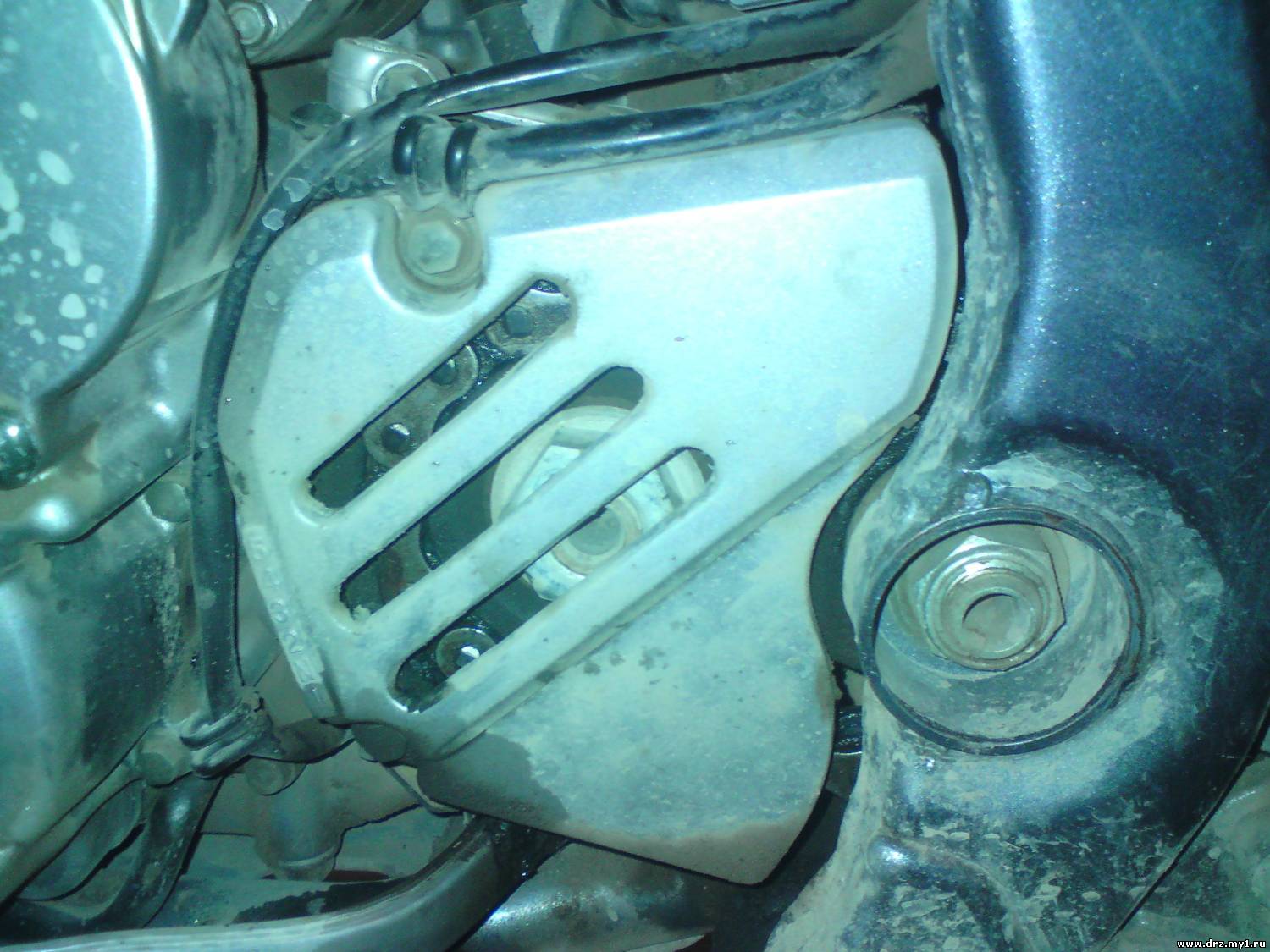

Rob, я себе вот так сделал
Взял родную крышку, вырезал в ней отверстия канцелярским ножом, обработал напильником, поставил. Смотрится хорошо, в теории грязь через щели должна вываливаться, опять же Керхером все можно спокойно промывать. На практике еще не проверял biggrin Как проверю, напишу. Во всяком случае это лучше чем сток, насколько хуже, чем зетовская алюминиевая накладка за безумные деньги, которая несет сугубо декоративную роль, я не знаю smile
Кстати, подсмотрел на этом форуме.
Прикрепления: 3793753.jpg (176.9 Kb)
Сообщение отредактировал Rijiitip - Ср, 16.06.2010, 17:23
cummins Дата: Ср, 16.06.2010, 17:49 | Сообщение # 158
Город: Якутск
Сообщений: 407
Согласен Rijiitip Получилось и красиво и недорого :)) Ждем отчета по пркатическому использованию по грязям

Rijiitip Класс вид как у заводской, но лучше! Надо подумать может из люминия чего смастерю, или из чугуния! tongue
