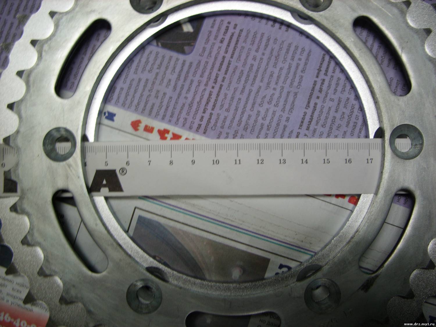

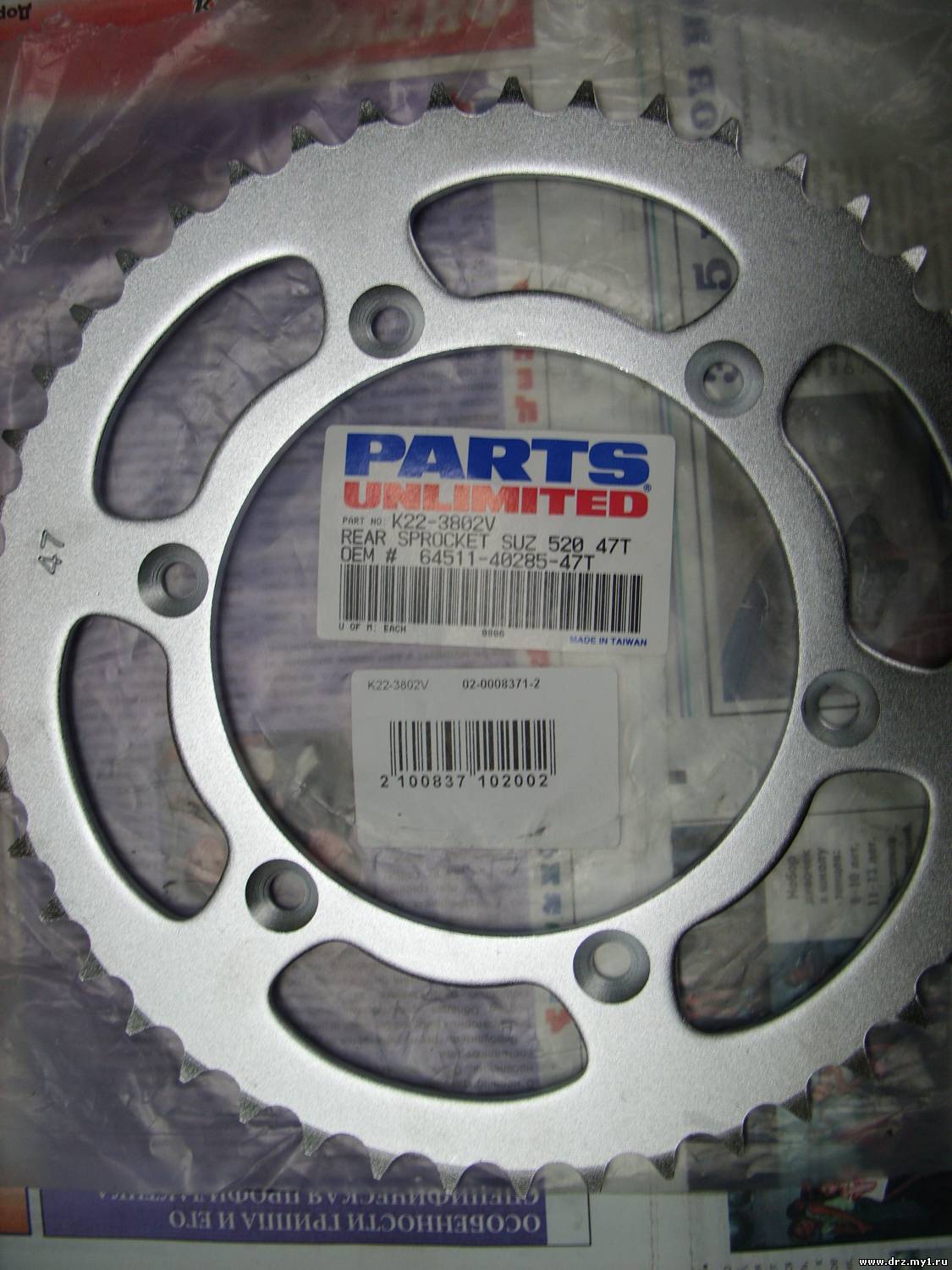

Заказал я тупо 47ю звезду на DRZ SM в Ускорителе... привезли, начал ставить и такой облом ....
После долгих обдумываний ускорителем путей решения проблемы сказали - заказывай либо родную(чего я теперь тоже боюсь делать) либо JM . По чертежу приведённому выше код моей 41ой родной звезды - 1512, и резиновые смегчалки в ступице присутствуют - это получается какой мот у меня ??? на внутренний рынок или европпа ??? и при чём тут америка понять не могу ... европпа и америка разве не одинаковые поставки с японии получают ???
Ещё вопрос - звезда, которую мне привезли, по чертежу должна быть с маркировкой 808. На втором рисунке на итекетке такой цифры найти не могу .... т.е. существуют ещё какие то маркировки получается ???
И что обозначает цифра 520 ???
Прикрепления: 2122472.jpg (157.9 Kb) · 0148440.jpg (166.6 Kb)

Чтож вы, уважаемые, мозг имеете друг другу - уже же ясно сказали что есть всего два типа звезд на СМ: 808 - на все кроме японских, на японские - 822 - или как ее там ...
520-размер цепи.

А вот тут нужно уточнить было сразу что 808 и 822 - это обозначения для марки JT у другого производителя могут быть другие обозначения
По этому при других производителях лучше руководствоваться посадочными диаметрами
