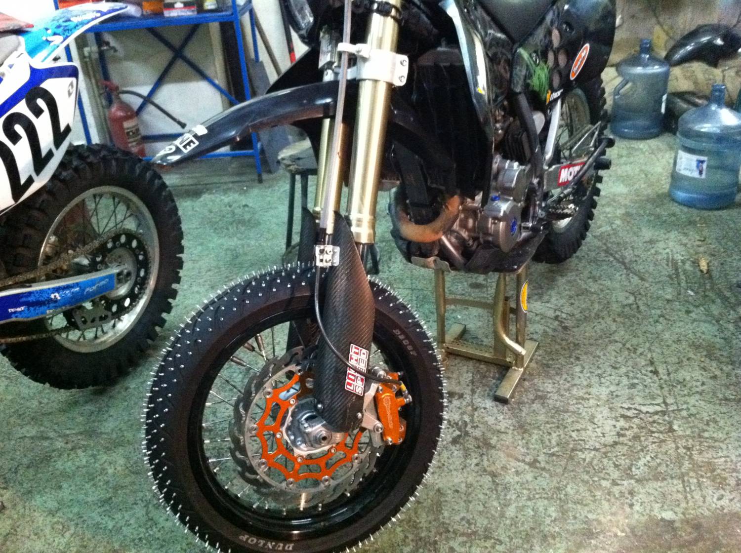

KEXA Дата: Пн, 17.01.2011, 17:08 | Сообщение # 26
Мотоцикл: drz400-sm
Город: Омск 55 сибирь
Сообщений: 58
мой)))
Прикрепления: 5376386.jpg (269.2 Kb)

KEXA, а что за диск, суппорт, проставка ? расскажи что по денгам и результату....
Сообщение отредактировал valobasoff - Сб, 05.02.2011, 09:30
KEXA Дата: Сб, 05.02.2011, 10:37 | Сообщение # 30
Мотоцикл: drz400-sm
Сообщений: 58
все мотомастер , суппорт 4 поршня
диск 320мм
шланг арматура и машинака кроссовая
тормозит реально
цена комплекта в каталоге не скромная
я мотик из япы брал новый и в тюне.
