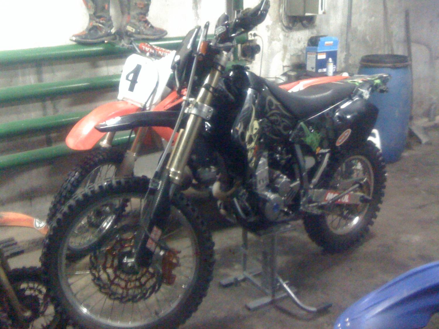

KEXA Дата: Пн, 07.02.2011, 19:12 | Сообщение # 35
Мотоцикл: drz400-sm
Город: Омск 55 сибирь
Сообщений: 58
21 колесо поставил
Прикрепления: 6978319.jpg (175.3 Kb)
