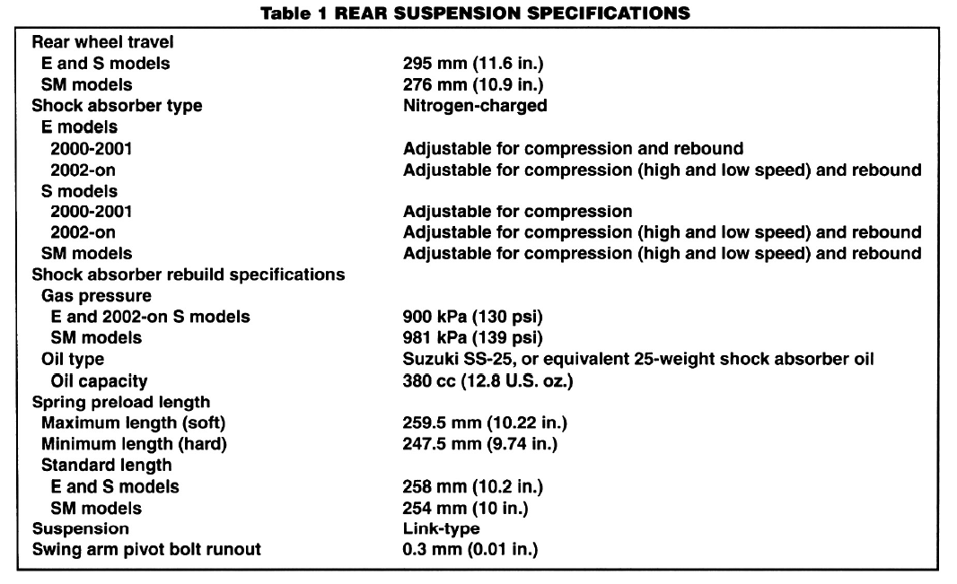

Парни помогите советом, хотел поменять пружину. Скрутил вилку со штока и вылилось масло. Сколько и какого масла залить в амморт и методу бы.

Сколько в граммах не скажу , но литра хватит точно и ещё останется да долив . Масло надо применять специальное , жирностью ( вязкостью) 3 , максимум 5 (если не специальное будешь применять )
Метода вкратце : Наливать надо полный мортёр . Прокачивать до полного удаления воздуха из масла . Потом накачивать углекислотой ( на крайняк воздухом ) давлением 12 атм ( что бы там было ) или около того .

Может кому понадобиться характеристики амморта (прикреплён файл). Отдал свой в ремонт кроссменам, те пожурили немного что для замены пружины не надо было вилку скручивать и отпустили smile
Прикрепления: 0193089.png (127.4 Kb)

Не понял wacko Так ты про аморт задний спрашивал или про вилку переднюю ? Я про зад. аморт отвечал .
divdivex Дата: Ср, 28.03.2012, 17:15 | Сообщение # 35
Мотоцикл: Suzuki DRZ-400S JDM
Сообщений: 433
Репутация: -9 ±
Про задний амморт я спрашивал.

Подскажите сопливит амор,прежде чем менять сальник попробую промыть его и подлезть щупом под сальник так же хочу его накачать воздухом или азотом вопрос такой: что закачено с завода и если я буду что то закачивать надо ли старое спустит? и если дело дойдёт до замены сальника реально ли купить в магазинах такой сальник и какая жидкость в нём залита.

Всем привет скажите какая жидкость залита в аморте? вилочная не подойдёт?
Dem1k Дата: Чт, 21.02.2013, 19:35 | Сообщение # 44
Сообщений: 321
Жикость, горючую особенно, лучше заливать в себя.
В аморт тридцаточку масло можно чтоб пожестче было.

Жикость, горючую особенно, лучше заливать в себя. В аморт тридцаточку масло можно чтоб пожестче было.
А черезчур жестко не будет?
