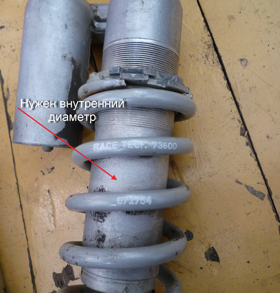

Когда будешь делать померь диаметр цилиндра, и шумани мне.

Покажи на схеме конкретно где мерить. Для того чтобы накачать, снимать надо?
She Дата: Пт, 29.03.2013, 09:11 | Сообщение # 65
Где шток с поршнем ходит.
Прикрепления: 1768941.jpg (279.3 Kb)
