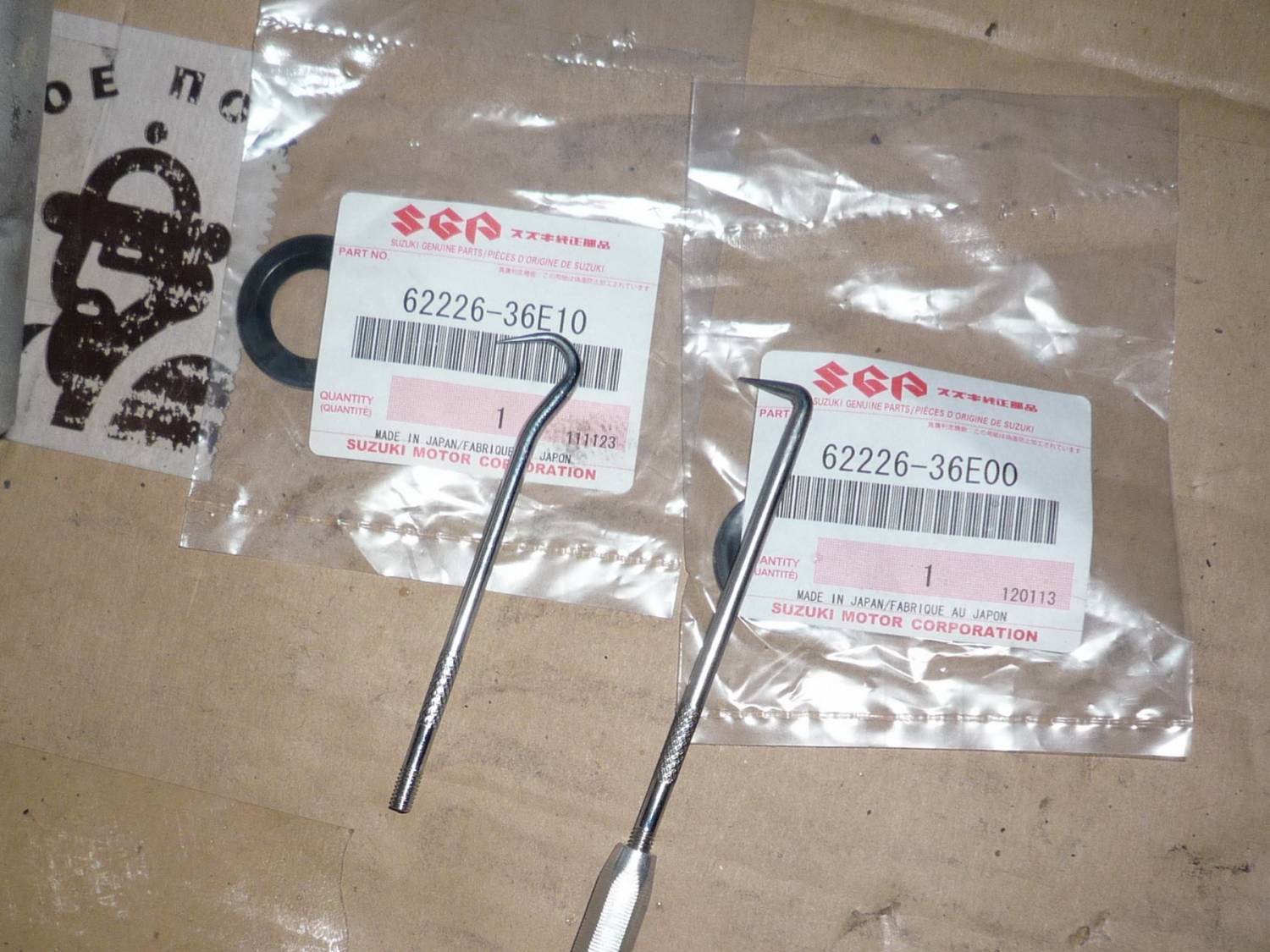

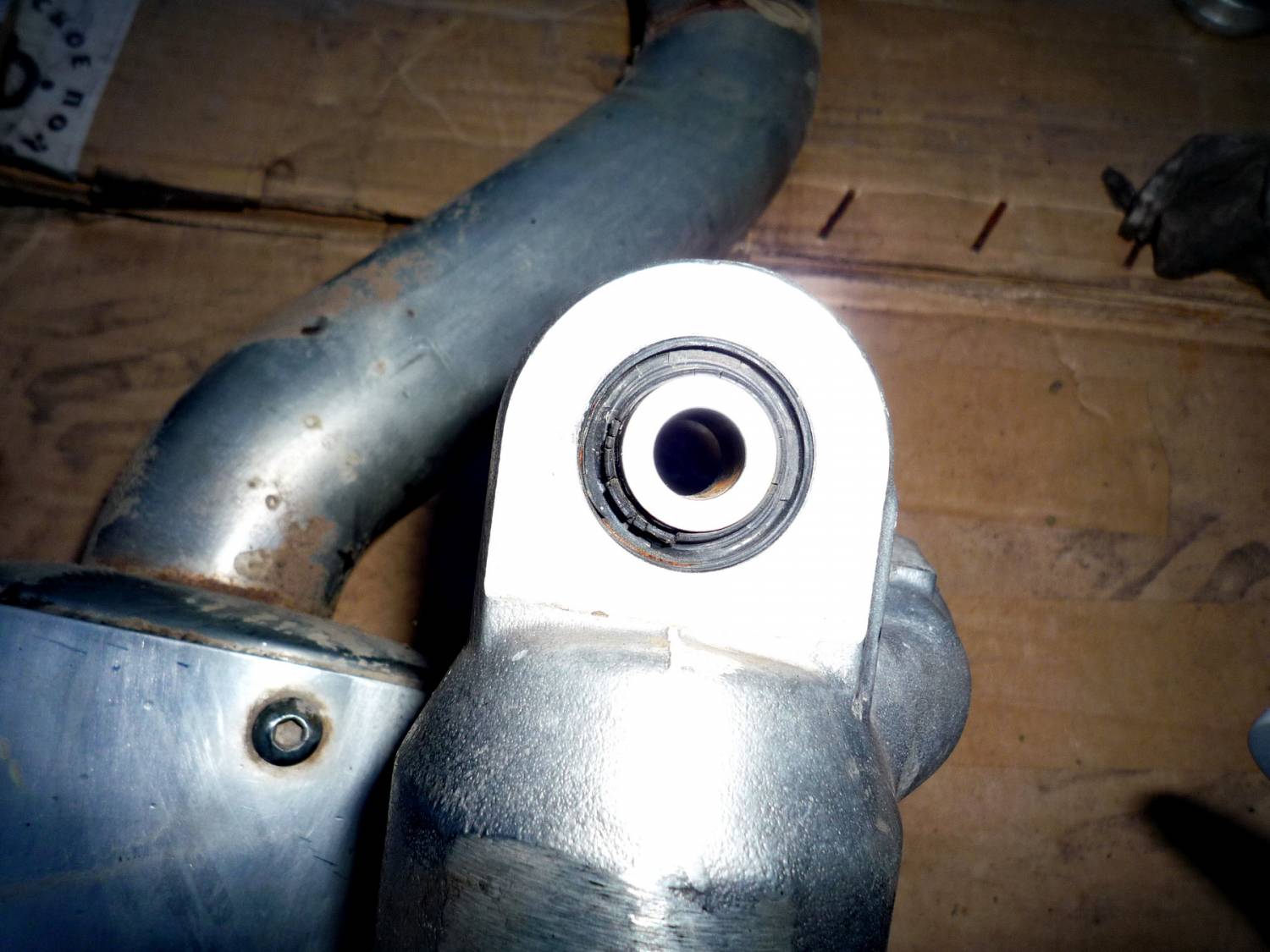

She Дата: Пт, 22.02.2013, 08:45 | Сообщение # 50
Dimas, я единственное что менял это пыльники см фото.
Добавлено (22.02.2013, 08:45)
Прикрепления: 6507779.jpg (134.1 Kb) · 3878548.jpg (181.1 Kb)
Сообщение отредактировал She - Пт, 22.02.2013, 08:47
