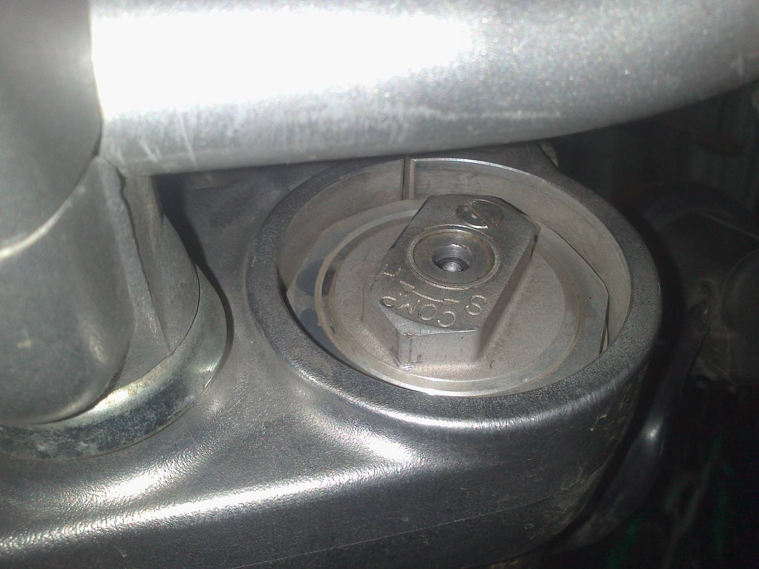

Короче решил ослабить, по городу-то нормально, а в полях руль вышибает из рук. Начал крутить против часовой, повернулось на 5 мин и почти без усилия вот так отломилось на обоих перьях!!!!!!!
Блин вроде и пахаруким себя не считаю, но видимо зря))))
Какие мысли, как чинить?

Закисли так? Сверху гайку приварить не получится?

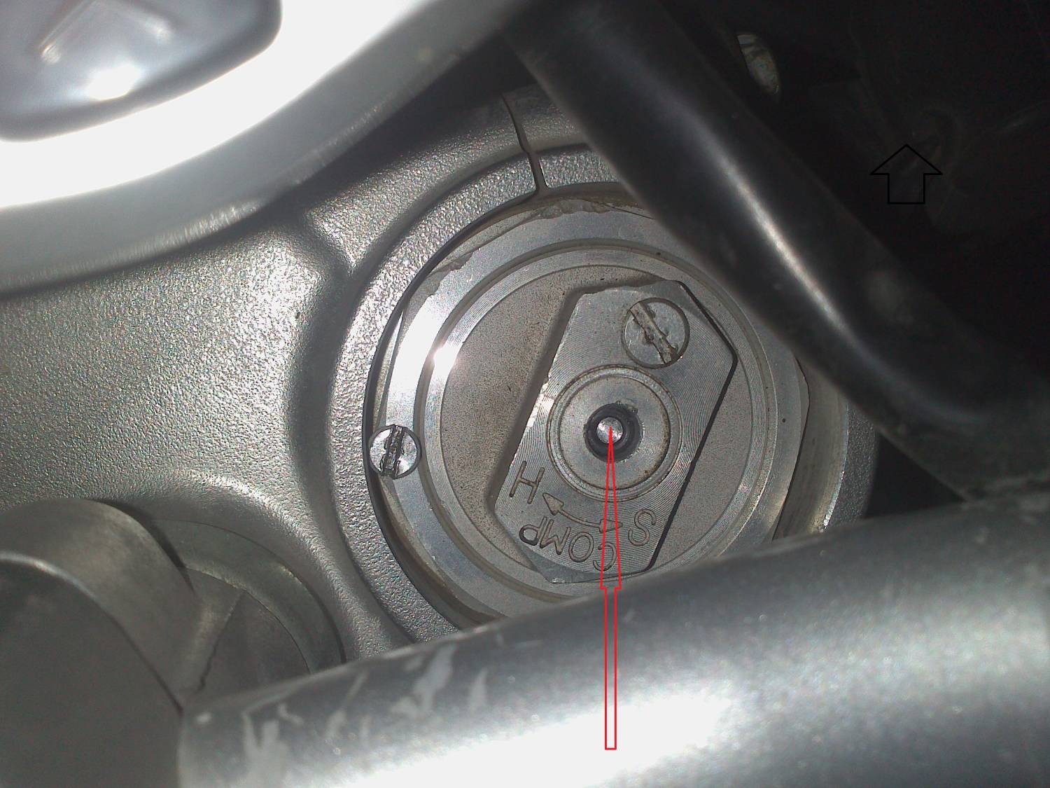

frag-88, Мож ты не правильно понял, это не то что я открутить не смог, это просто регулировочный винт, как я понимаю отломилась шлицевая часть от оси и на первом фото она просто рядом лежит!
Как теперь с этим жить и как лечить!?!???????

яб именно так и сделал: к остатку резьбы кемпиком наварил шышечку, постучал молоточком,  к ней гайку приварил, и выкрутил... удачи!

Dimaest, при всем уважении, я никак не могу понять, что к чему варить!! Отвалилась шляпка регулировочного винта на сжатие!!!

Так, хорошо, т.е. нужно привариться к этому штырьку и пытаться выкрутить
А в нормальных условиях этот винт чо можно выкрутить и достать?? Я просто не знаю, думал он просто на 360 град крутится, вращая что-то внутри wacko

я тоже не понял как там привариться то можно. а точнее привариться то можно. но не факт что это поможет провернуть. раз у него родные сломались.
по схеме эта конструкция не разборная и целиком стоит 6000 на мегазипе.

kudrik, 6000 за штуку??? wacko Дайте ссылку где есть схема этого узла!

если один человек собрал - значит кто-то сможет разобрать..... чем 6000 платить. яб попроовал починить

http://www.megazip.ru/ru/bike/suzuki/view/421/19598/231611#g231660

вобщем тут найди свою модель и посмотри http://www.megazip.ru/ru/bike/suzuki/view/421

Буду пробовать. Судя по мегазипу узел не разборный, как бы найти схему самого узла! Щас ничего делать не буду, зимой, все зимой, но конструктивных идей очень жду!
