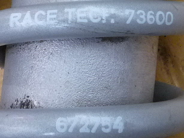

Supermoto Дата: Вт, 05.11.2013, 23:45 | Сообщение # 1
Мотоцикл: drz400sm
Город: Глазов
Сообщений: 34
усилиенные пружины для амортизатора race tech !!!
Прикрепления: 9296925.jpg (46.9 Kb)

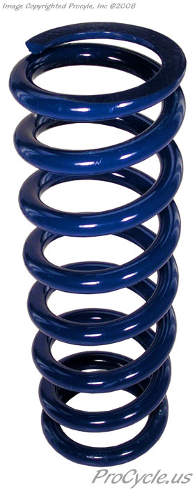

Supermoto, обычно у производителей пружин  есть целая линейка продукции в замен оригинала. Причем цвет может не иметь ни какого значения. На пружину наносится маркировка.
И пружина подбирается не по принципу усиленная или нет, а под вес райдера. Тебе сюда.
У меня такая.
Прикрепления: 3025673.jpg (114.1 Kb)
