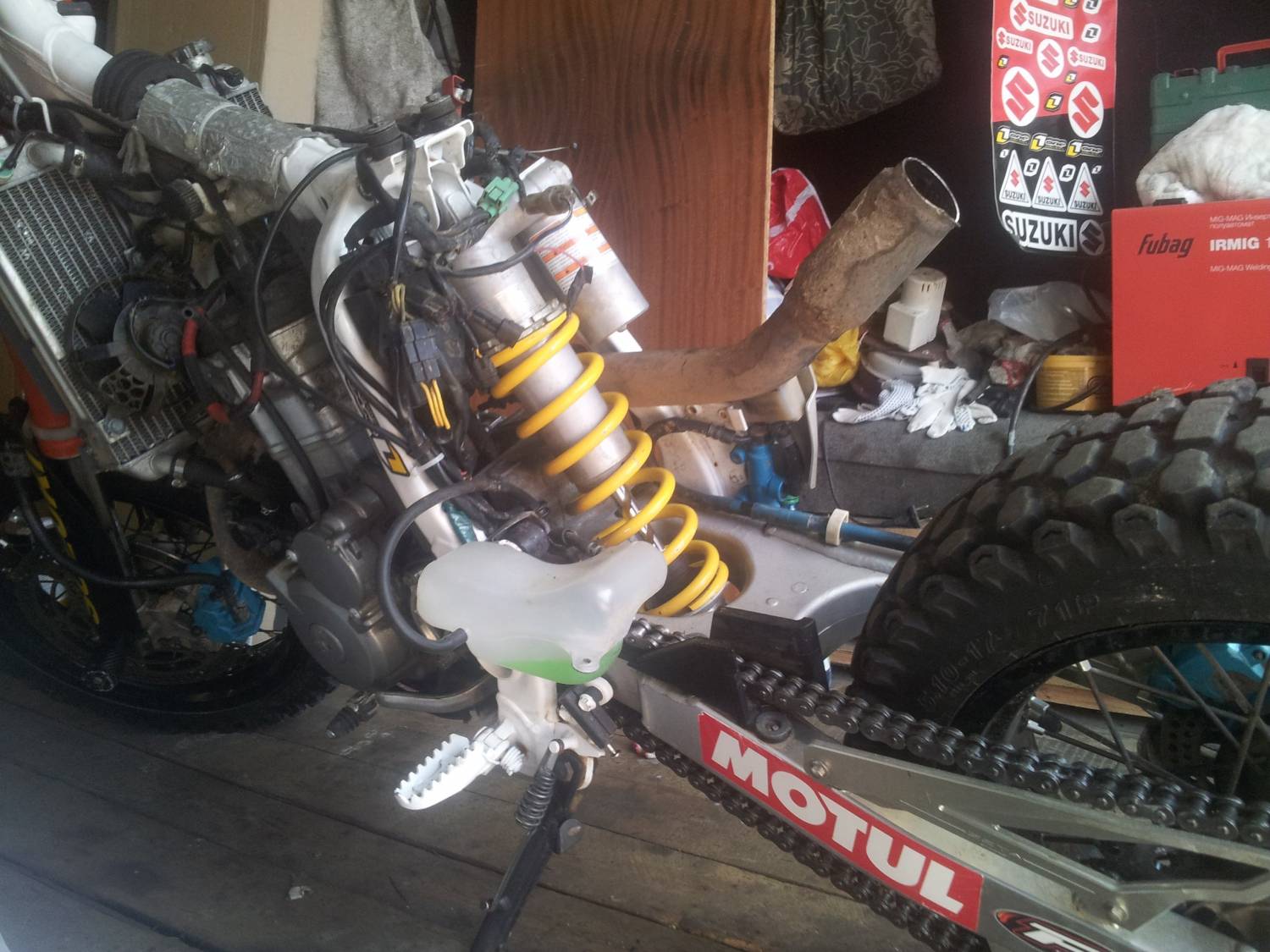

кто нибудь понимает что это за пружина и где заказать такую только жестче что бы 90кг держала

19890502, а чем тебе сток не угодил? подтяни повыше малость если пробивает. Заказать пм гараж, или рейс тех или сузуки по каталогу.

//www.drz-club.ru/forum/44-6932-1
//www.drz-club.ru/forum/44-6877-1

Похожа на мою, 7 витков... диаметр 11-12? Да, с багажом не держит нихрена. Девок по кочкам не покатать. А я сломал тиски, такшта супермегамощной пружины у меня не будет.
