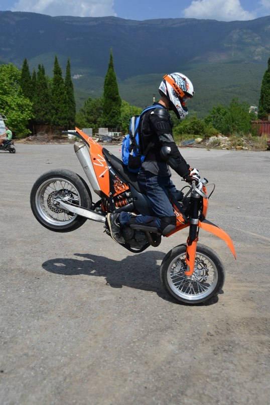

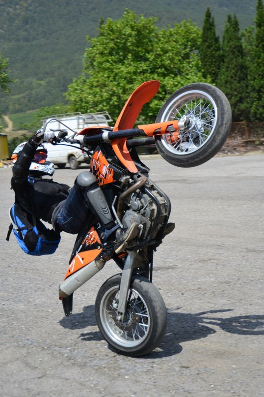

Излогаю суть своей "проблемы".

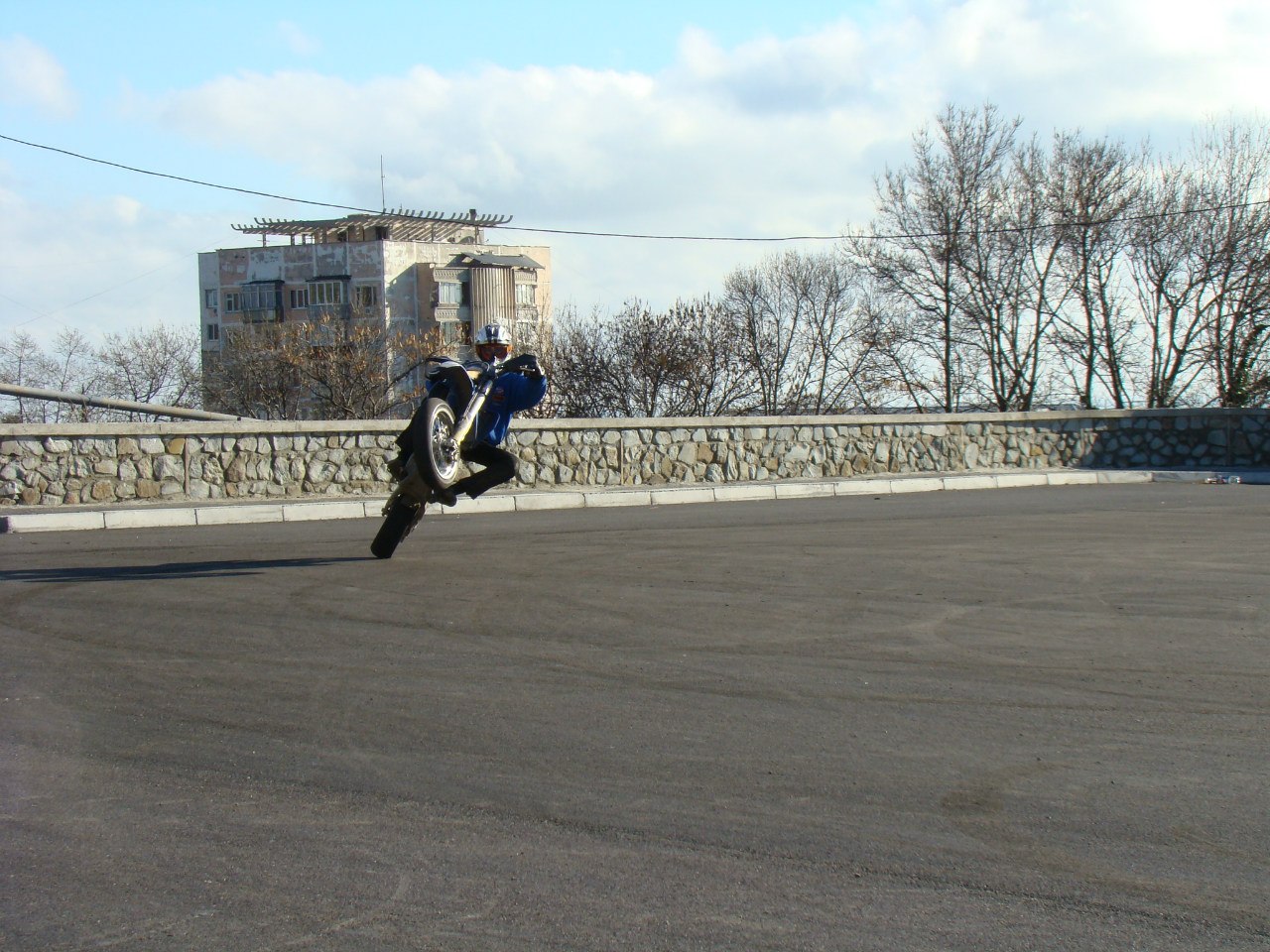

Жёсткости, а в ДРЗете особенно мне всегда не хватало. Не хочу похвастаться но катаю агресивно, С чем сравнить тоже есть.
были все модели ДРЗ, а главное весь прошлый сезон откатал на КТМе 450. + была возможнасть с заменой эндуровских колёс
на мотардовские ставить и пружины соответствующие. вывод простой! Чем жёще тем лучше) Я понимаю что всему есть разумный
придел но... Объсню пошагово, всё цепочку событий.
Возможно 4.9 кг/см мне будет мало, помогите определится! (учитывая мною проделанные эксперименты)  Так вот) КТМ ЕХС450 2008года.
Заменил колёса, мотардовские поставил. Даже на небольших скоростях (до 90 км/ч) 55-70 УМУДРЯЛСЯ ПОЙМАТЬ ТАКУЮ КОЛБАСУ!!!!!!!!!!!
Короче руль выбивало как на радэо) На быке не сидел ни разу) но ощущения стрёмные! И глазом моргнуть не успевал.
Останавливался, трусило всего. Я сразу понял зачем демфера ставят и тд) ну да ладно я подумал, нужно разбираться в чём дело?
ну и первым делом я поставил обратно колёса 21/18. катался дня три просто мечтал спровацировать расколбас НЕПОЛУЧАЛОСЬ.
Я разгонялся на заднем до 100 км/ч приземлялся на практически остановившееся переднее колесо. По наплывам и рефлёнке всё гуд.
Вывод у меня тогда созрел следующий! Колёса то 21/18! А я установив 17/17 мот как бы "клюнул" думаю угол наклона вилки стал то другим,
ближе к прямому углу, вот оно и дало о себе знать. тут же я вспомнил опыт предыдущих дрзетов и хусаберга.
я менял колёса и с подвеской вообще ничего не делал. Советовался со всеми! Собирал информацию.
Одни говорили отбалансируй колесо, другие говорили поствь демфер, третии разводили руками и говорили это же не мотард) купи мотард) четвёртые поменяй масло)).
Короче благо у нас в Ялте есть толковый механик КТМа. У которого я и разжился пружинами но до того как мы их установили, я грешил на изменённый угол наклона вилки!
Мы всё вымеряли, высчитали, сопоставили. И занизили задний аморт. Естественно не преднатягом пружины а разобрав и подложив выточенную шайбу, ограничили выход штока.
Да аморт стал короткоходней но мне на дороге ни к чему 350мм хода) Прислонив точный прибор угломер к вилке мы обнаружили сходство с табличными данными
для мотарда того же года (SMR450)
Рулится мотак стал иначе, это понятно после первых трёх метров езды, но БЕШАНЫЙ расколбас изниаткуда, не пропал((( Я опять к Валерчику (механик).
Он позвонил знакомому мотардисту, тот утверждал делайте жощё. Я же в нутри боролся сам с собой, опираясь на тот факт ЧТО НА ДРЗете ТО Я НИЧЕГО жоще не делал!
А там подвеска по сравнению с КТМом вообще пластелин. Ладно) Достал Валера из загашника пружины. Он Сказал что в далёком 2006 один тип купил заводской мотард,
и поездив неделю переделал мот в эндуро (больше 2 тысячь уе угробил) Пружины оказались короче на пару сантиметров, мот опять клюнул. установили.
Тест драйв. чюда не произошло. Но по всем ощущениям мот стал держать дорогу лучше, мои попытки делать стоппи увенчались большим успехом,
мы меняя пружины поставили и нахлабычку под радиальный суппорт. диск 315мм.  Попытки ездить на переднем, чувствую себя уверенней, вилка не просидает,
информативней держать баланс. Но разгонятся больше 60 панически боюсь)) Проездил я так около месяца. Расколбас всё таки стал реже встречатся.
Я опять к валерчику) Финальная доработка дала своё. Вилка WP преднатяг регулируемый. Так мы помимо зажатого преднатяга ещё и фтулки из капралона
сантиметра по три подложили. Механик сказал. Вилка в идеальном состоянии но жить ей не долго. Преднатяг слишком велик. Шток в картридже износит фтулку очень быстро.
(Да ишток у КТМа дюралевый или.. легкосплавный короче, не износостойкий( Я сказал мы попробуем и снимим. Аморт тоже разобрали ещё раз. (ещё занизили)
компенсировали короткие пружины в вилке.
Тест драйв.
Расколбас пропал! Радости полные штаны. НА переднем езжу до 30 метров! Вилка не клюёт, не просидает, для асфальта то что надо!
Для стант райдинга то что надо. Я Стантом давно приболел) а когда стало получаться на переднем ездить то и о бублере задумался, и о бугеле,
и вообше меня попёрло) но это уже не в этой теме.
Вывод.
Простой. Я ничего нового не открыл) В мире мотоспорта чем быстрее едет спортсмен, тем жестче ходовая часть.
Просто я к этому дошёл экспериментально)
КТМ я продал, дорого его содержать. пересел на ДРЗет. но замашки остались те же.СТАНТ РАЙДИНГ и СТРИТКИЛА) на мотарде.
В то что мот карбюраторный((( я в это тоже давно упёрся. Тут мы о подвеске) так что продолжим. Мотак у меня Ска 2000 года.
понимаю что для стоппи лучше перевёртышь и тд. НУЖНЫ ПРУЖИНЫ короче и жёще. Благо заднюю ходовку можно на дрзете занижать линками.
ПОМОГИТЕ РАЗОБРАТЬСЯ!

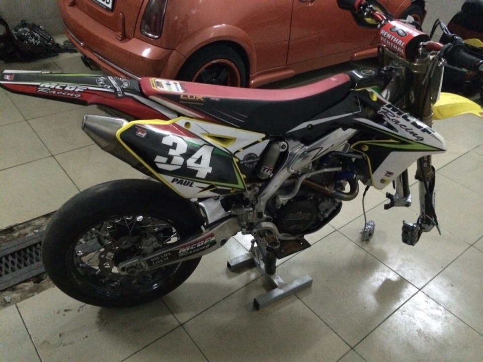

Мне в этом году пощасливилось минут 10-15 прохватить на натоящем СУПЕРМОТО. В мотоцикл вложено 22 тысячи евро.
подготовлен по последнему слову техники в италии как оказалось. Так там подвеска работает весма сбито скованно и без лишних плаваний)))
Мотак как то оказался у нас в крыму. Но владелец нашёлся) он из италии. дело мутное канеша. Но моя жизнь поделилась на два периуда) до того как я сидел на заряженном мотаке и
после. На фотке он без колеса. мот 14 года. он продаётся кстати)

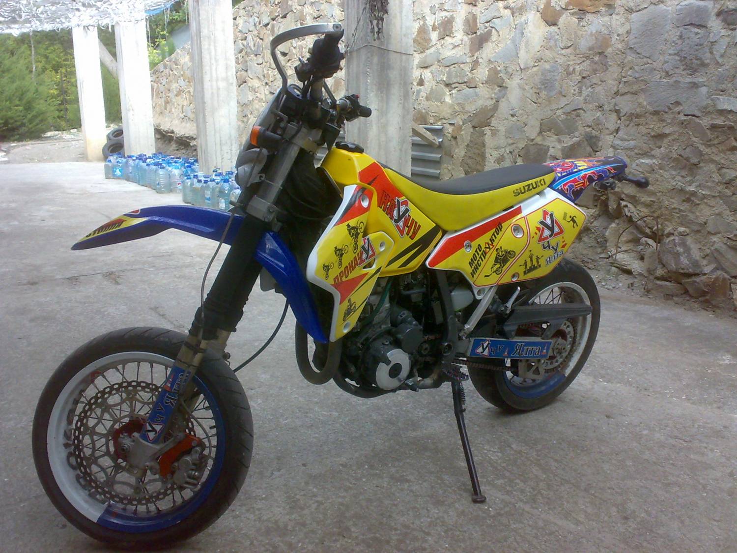

Заказ Пружины на ДРЗ 400S 2000года жёсткие , только для осфальта, для стоппи, думаю их нужно сделать короче. 5 кг/см или жёще.
Для простой вилки. Для него)

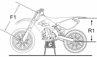

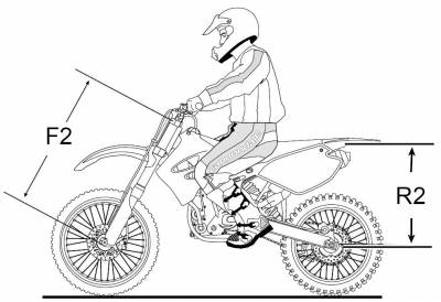

Цитата trotskyi ()
Цитата Jackill ()скажите мне статический и динамический саг на вашем мото
Не понятно(
грустно это
одна картинка заменяет кучу слов , а две  соотв две кучи
статический прогиб он же static sag
ниже динамический dynamic sag
нужны все 4 значения
на картинке есть мелкие неточности
а именно, размеры нужно всегда отмерять от одних и тех же мест
напр от траверсы до оси и тд.
спереди меряется вдоль по вилке , сзади по вертикали
видимо когда рисовали, чуть сместили линии
и не забудьте про вес спереди и сзади
обычные напольные весы, только проследите чтобы оба колеса были на одном уровне
т.е. если весы имеют толщину 2 см, то под второе колесо подложите доску в 2 см
тк мот должен стоять ровно,
посадка на нем тоже должна быть как при езде
Прикрепления: 9250342.jpg (89.3 Kb) · 6139175.jpg (103.4 Kb)
