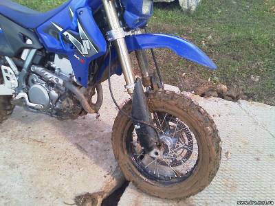

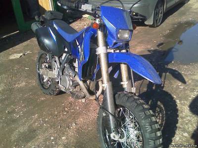

Испытание Митас Е09 на ДРЗ400СМ или DRZ400SMS
Колеса установил 120 перед и 130 зад. Боялся что задний маловат, оказалось в самый раз, наоборот передний лучше бы был поменьше. Просто этот 120 по факту больше похож на 140. Ставил с камерами. Выехав из гаража, отметил плохую управляемость (сразу оговорюсь после 20 минут привык и все стало ок). Проходимость возросла сильно, особенно если учесть что стояли слики (если кому нужны отдам дешево). Почувствовал вкус свободы. Гонял по грунтовым дорогам где-то в полях. Потом влетал на горки по 45 градусов. Ездил по только вспаханным полям и т.д. Короче получил море удовольствия. Из минусов: пластиковые щитки -пыльники надо было сразу снять. Под них быстро набивается глина и мешает ехать (как вариант чулок или ничего). Тормозит на асфальте посредственно, легко идет в юз. Общий вывод: в гонках по бездорожью с нормальной Эской думаю перевес будет на ее стороне, но свою долю адреналина и хорошего настроения все-таки получишь. Только вошел, отдохну и еще напишу и фотки приложу
Прикрепления: 2748894.jpg(176Kb) · 7695245.jpg(184Kb) · 6242376.jpg(209Kb) · 4341132.jpg(232Kb) · 0591834.jpg(199Kb)
