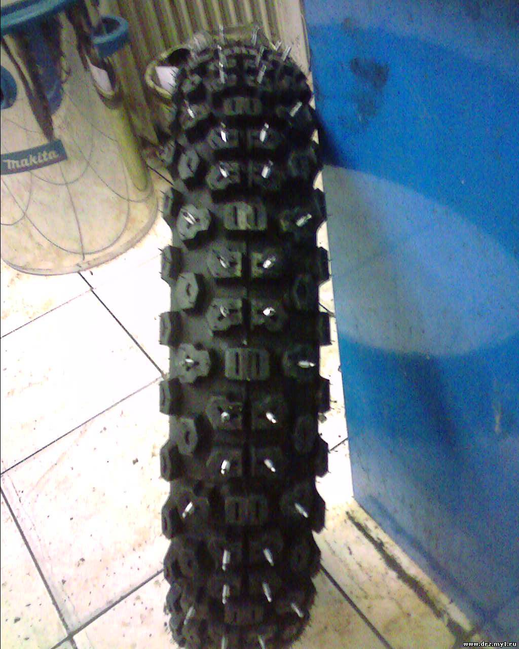

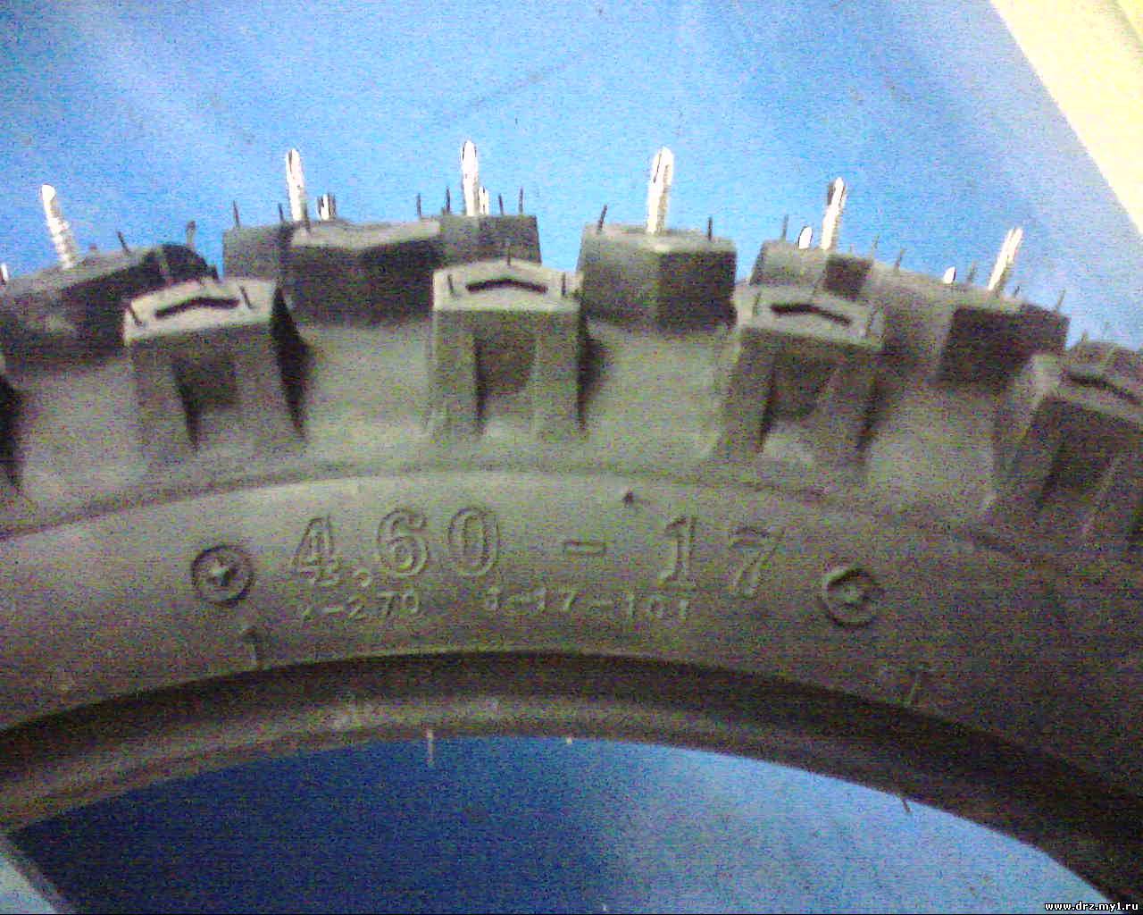

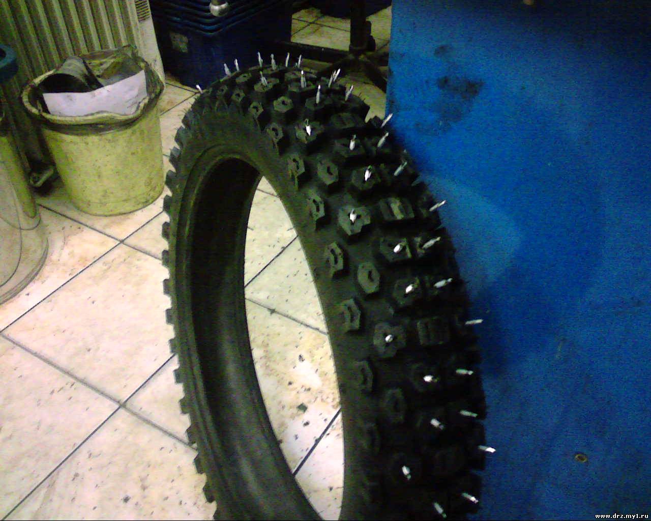

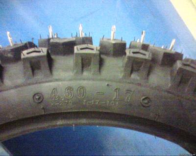

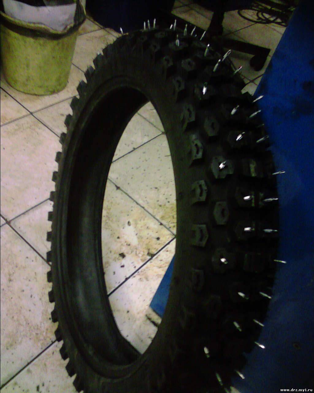

Ничего она не квадратная. Не знаю, какой на дрз обод, я мерил штангенциркулем снаружи, где резина входит, (как я понял, это и есть посадочное место) получается чуть больше 100 (или 4 дюима). По каталогу Kenda, для этой шины нужен диск 2,15. Так, что я совсем запутался в размерах диска, примерил резину на глаз и тупо купил. Теперь думаю, что надо бы укоротить шипы. Может отпилить.

Что то шипы какие то имхо больше для садо-мазо чем для езды,это что за шурупы? До первого твердого грунта и может повырывать
Одел кенду 2,15 Это на перед? А на заднем что?

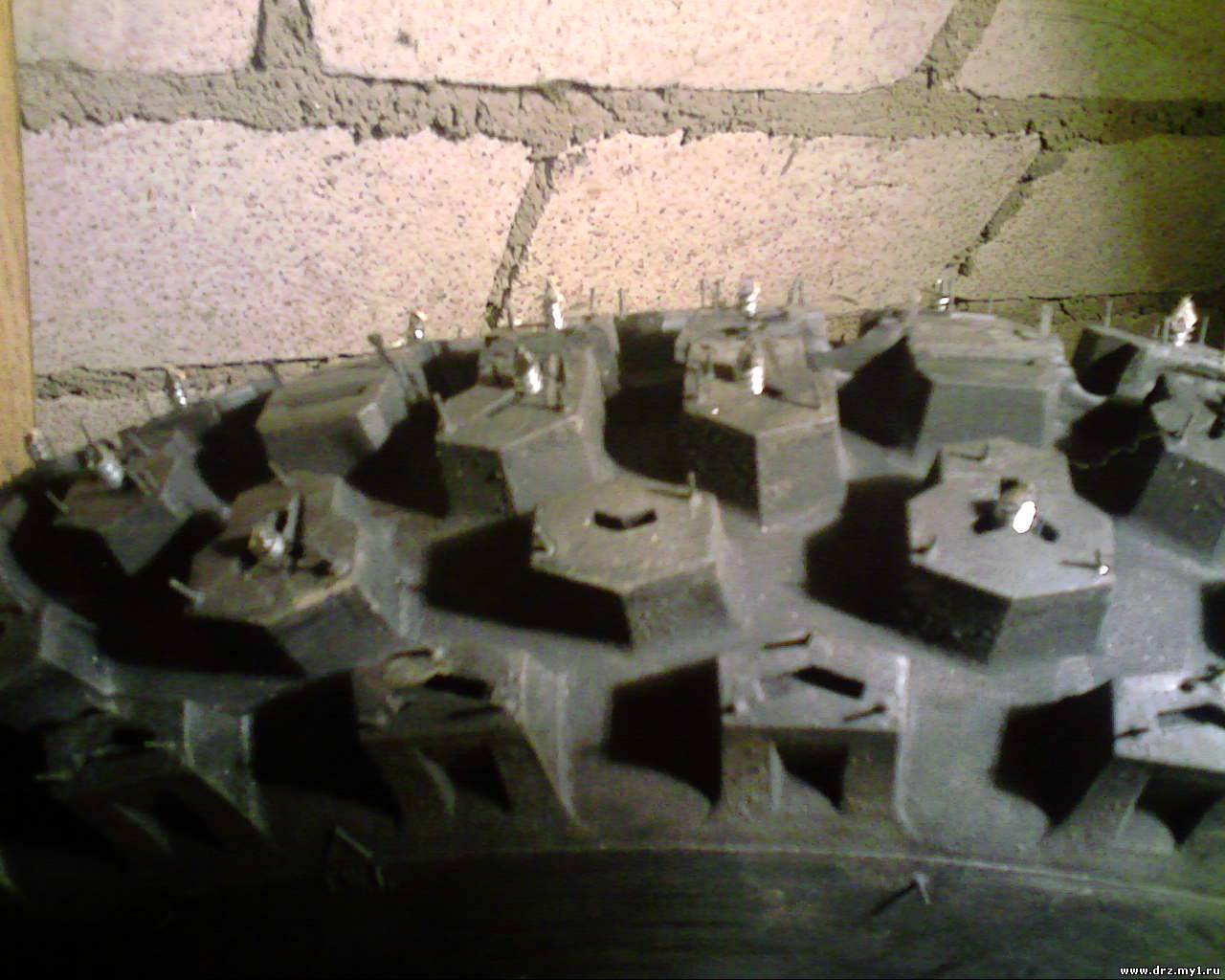

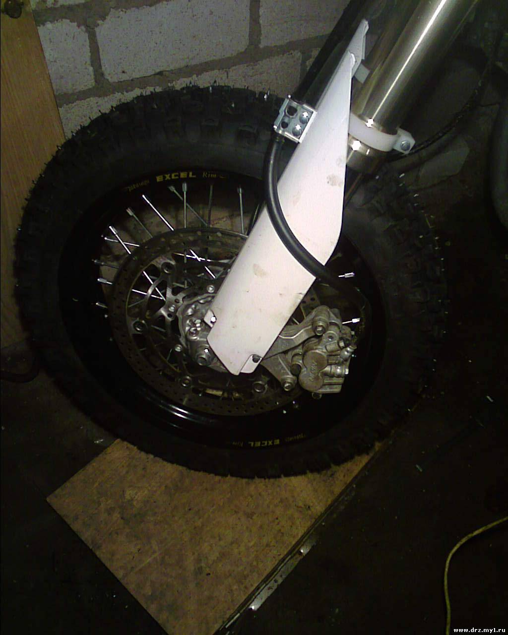

Отрезал и заточил шипы болгаркой. Ушло чуть больше двух часов.
Кенда 4,60-17. На первой фотке прошлого сообшения чётко видно. Когда покупал, смотрели каталог, там написано rim 2.15
На заднем Mitas E09

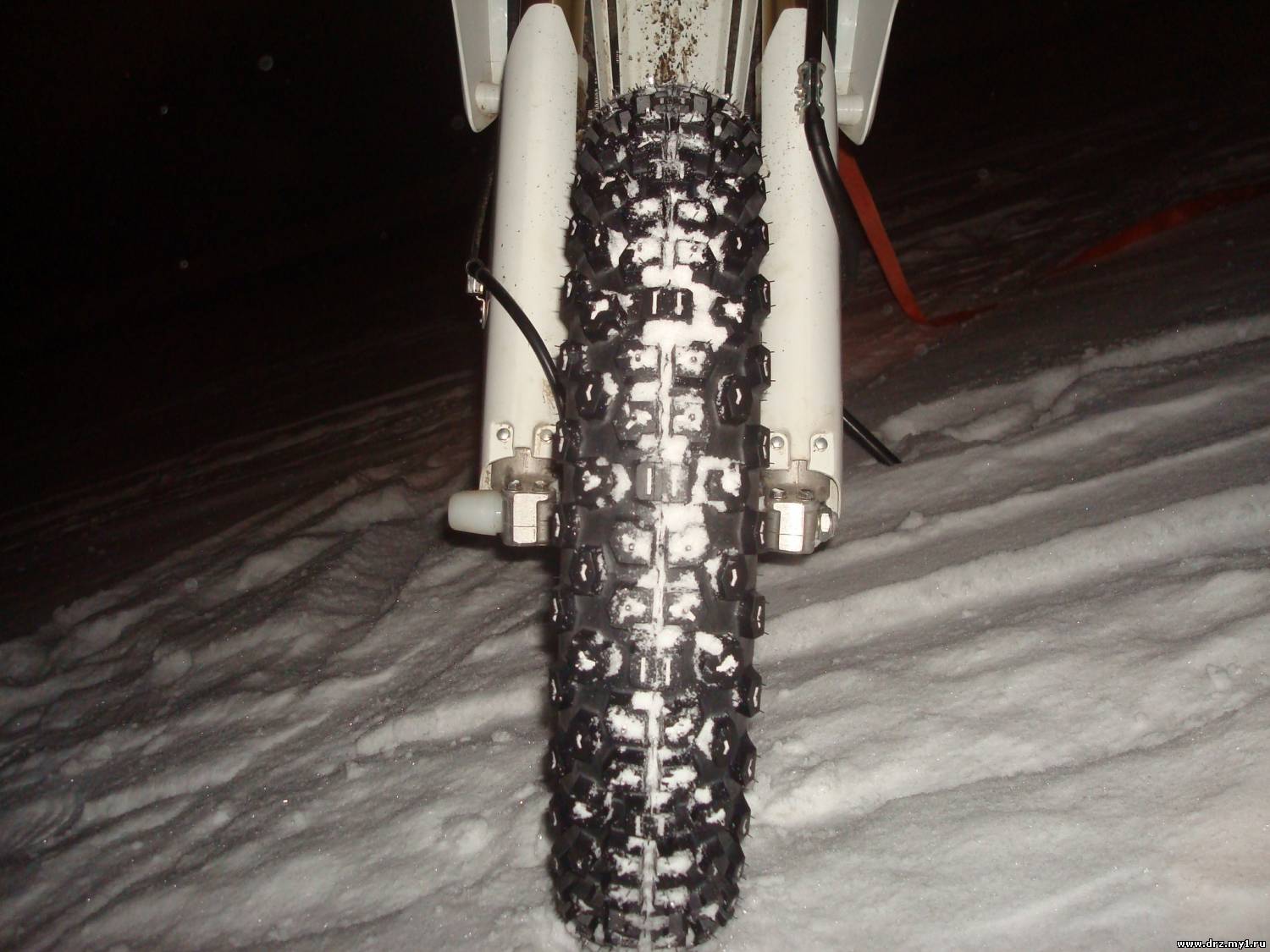

Victor, Есть еще фото переднего колеса? Особенно интересен вид спереди.

xazret, по позже сделаю на фотик. С телефона плохо получается.

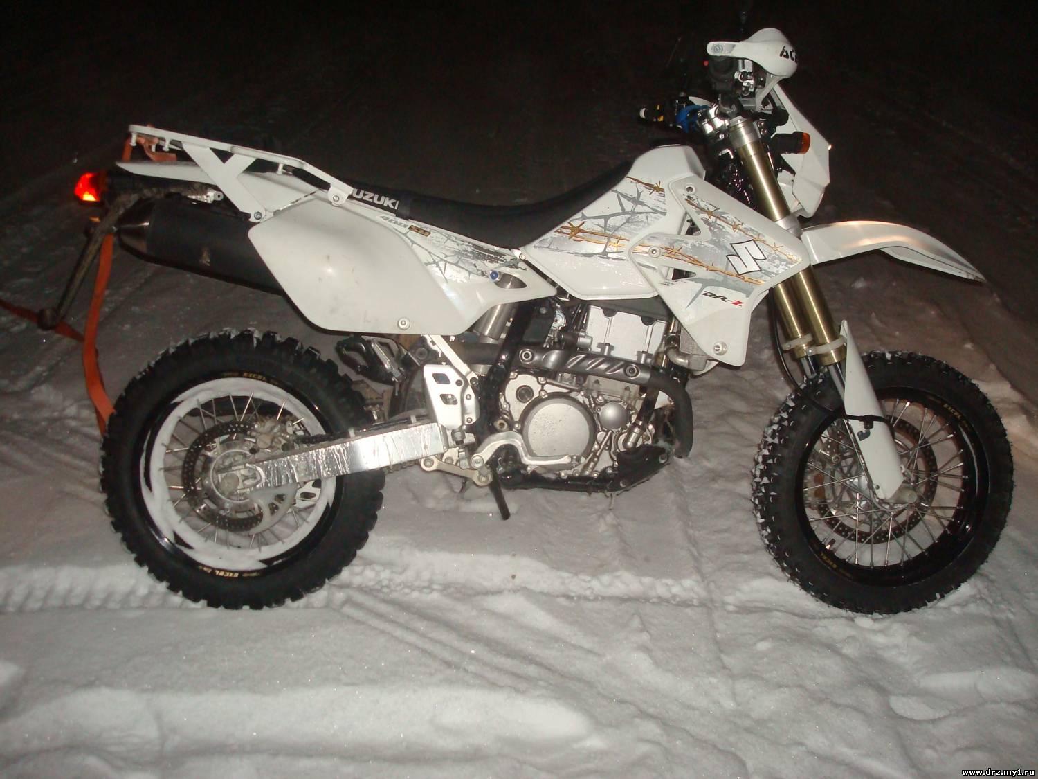

Victor Дата: Вс, 24.01.2010, 21:22 | Сообщение # 69
Мотоцикл: KTM 450 SMR
Город: 50 Химки
Сообщений: 134
Прикрепления: 2091901.jpg (152.3 Kb) · 3630550.jpg (161.6 Kb)
