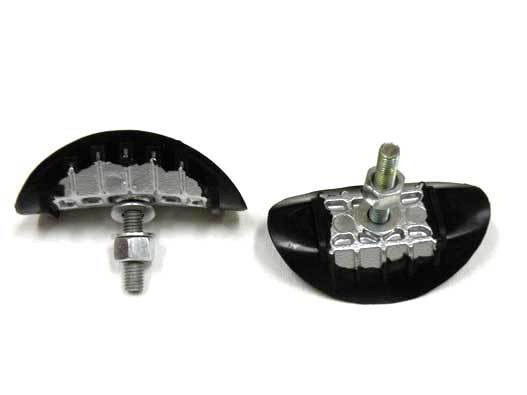

Болт в 21ом колесе на S-ке. Что это и зачем? На форуме не нашел.
Прикрепления: 7109048.jpg (167.5 Kb)
MaxZT Дата: Пн, 02.02.2015, 11:32 | Сообщение # 2
Город: 41RUS
Сообщений: 516
Это буксатор (Rim Lock).
Если на заднем колесе не стоит, то лучше поставить.
Прикрепления: 7045460.jpeg (62.0 Kb) · 8445396.jpg (11.9 Kb)
Сообщение отредактировал MaxZT - Пн, 02.02.2015, 11:36

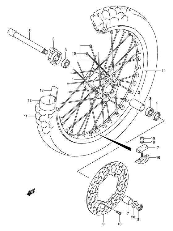

ООО, спасибо! На мегазипе в схемах не нашел, в мануале тоже!
klr650 Дата: Пн, 02.02.2015, 12:27 | Сообщение # 4
потому что его там нет

She Дата: Чт, 05.02.2015, 16:16 | Сообщение # 6
Как то плохо искал  wink
65270-14300 - сам буксатор
65271-27C00 - прокладка
08322-0108A - шайба
08310-0008A - и гайка
Вот мои доказательства ставится только на очень мощьчные DRZ, на моты для пенсионеров такого не ставят  biggrin
klr650 Дата: Чт, 05.02.2015, 16:23 | Сообщение # 7
Он то искал нормально . Ты показываешь от другого мотоцикла . Так то можно и от Хонды и от Ямахи поставить ...
She Дата: Чт, 05.02.2015, 16:34 | Сообщение # 8
Ну да не от S от E  smile
MaxZT Дата: Чт, 05.02.2015, 16:34 | Сообщение # 9
Город: 41RUS
Сообщений: 516
ставится только на очень мощьчные DRZ на моты для пенсионеров такого не ставят
Как я понял, в стоке буксатор только на E версии и простом DR-Z400?
She Дата: Чт, 05.02.2015, 17:02 | Сообщение # 10
Бинго!!!!!!!!!!!!!!
crznv Дата: Чт, 05.02.2015, 18:24 | Сообщение # 11
Мотоцикл: drz400s 2004
Город: Санкт-Петербург
Сообщений: 42
Действительно, в ешке есть )

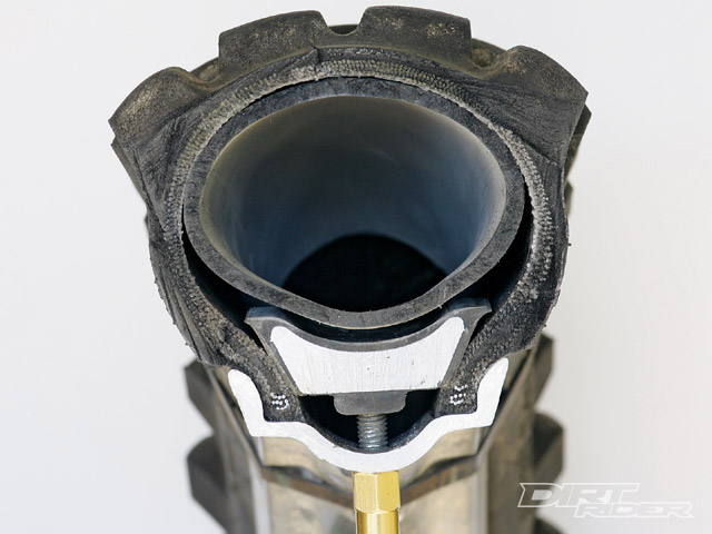

demonizer Дата: Чт, 05.02.2015, 23:11 | Сообщение # 13
Кстати, собираю себе эндуро колёса, всё хотел спросить: а в переднем колесе есть смысл в буксаторе? мне кажется, мпри таком адовом торможении, чтобы покрышку с камерой провернуло, краш будет неизбежен)
MaxZT Дата: Чт, 05.02.2015, 23:16 | Сообщение # 14
Город: 41RUS
Сообщений: 516
Как по мне, то смысл в нем есть только если будешь делать стоппи :).
She Дата: Пт, 06.02.2015, 04:59 | Сообщение # 15
Иван, смысл есть, а вариант как балансировать с буксатором я предлагал.
